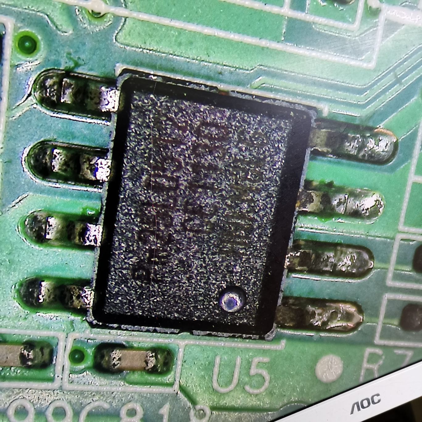

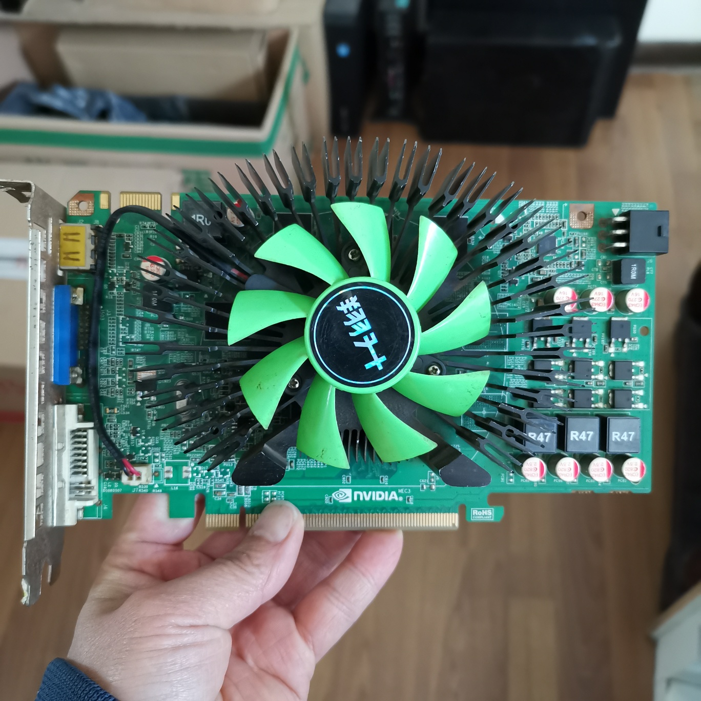

很久又没有更新贴子了,刚好今天修了一个翔升450的卡,确实问题倒是不大,只不过维修中出现一些小插曲。

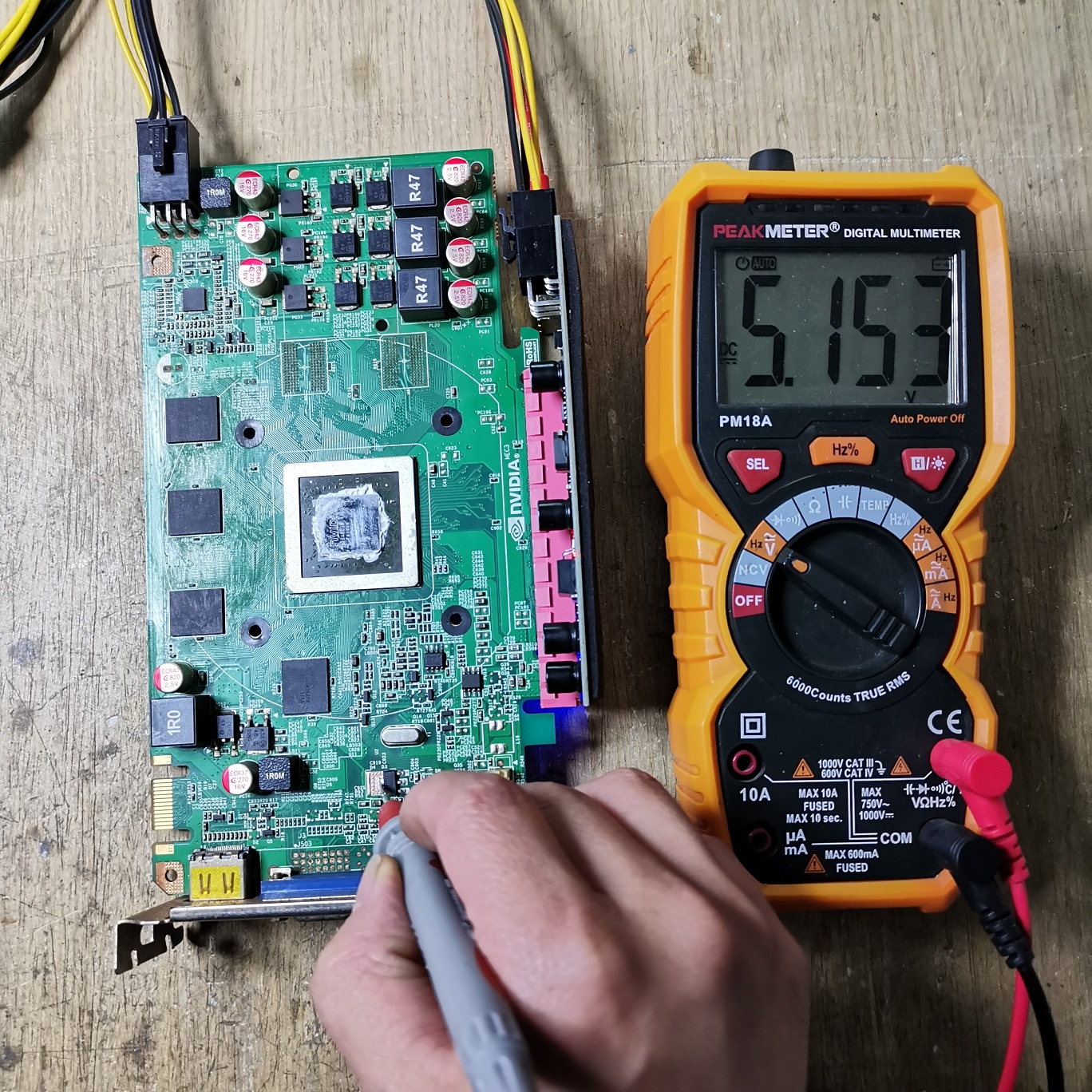

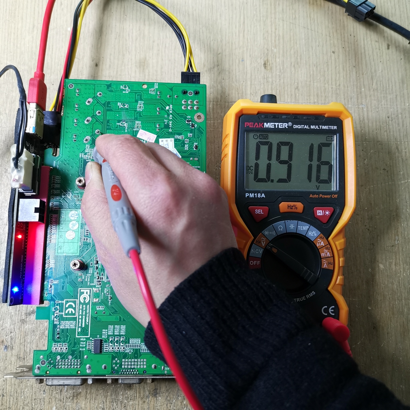

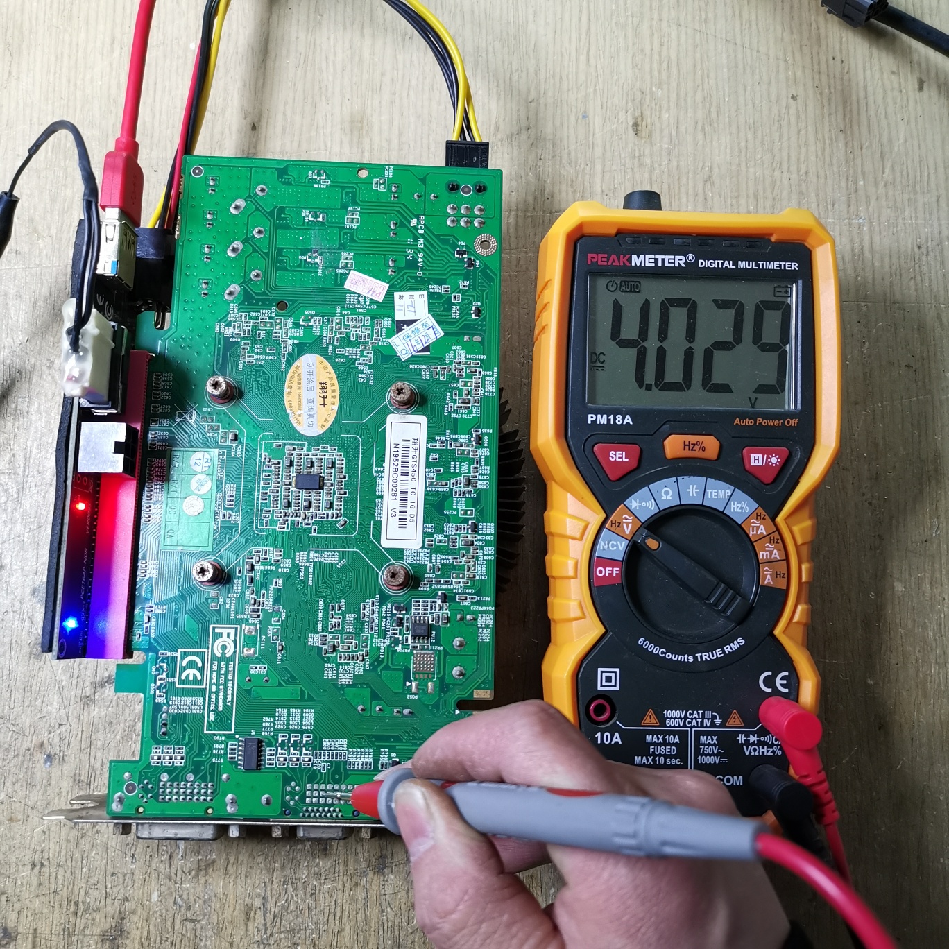

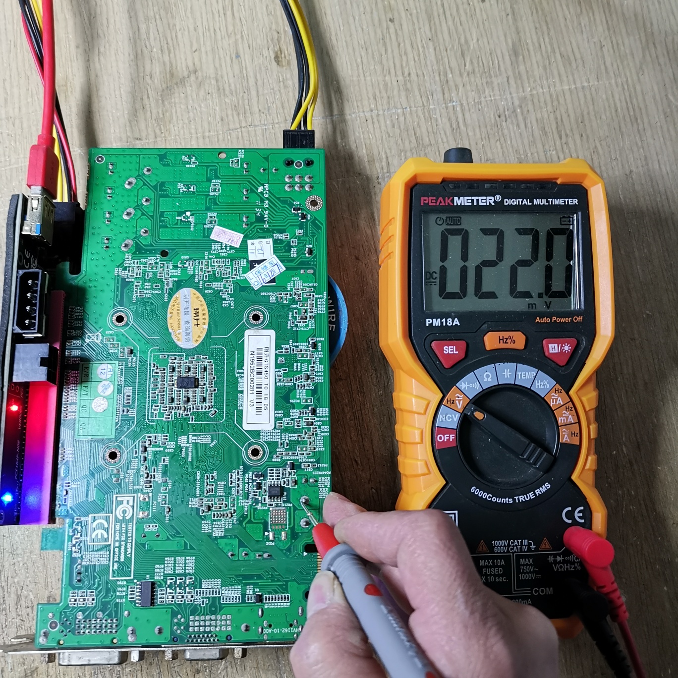

拿到卡先打几组供电的阻值基本都是正常,具体多少我就不发了,看我以前的帖子就知道了,然后测试几组供电:
①VDDC5=4.0V偏低
②NVVDDC=0.9V正常
③MVDDC=1.5V正常

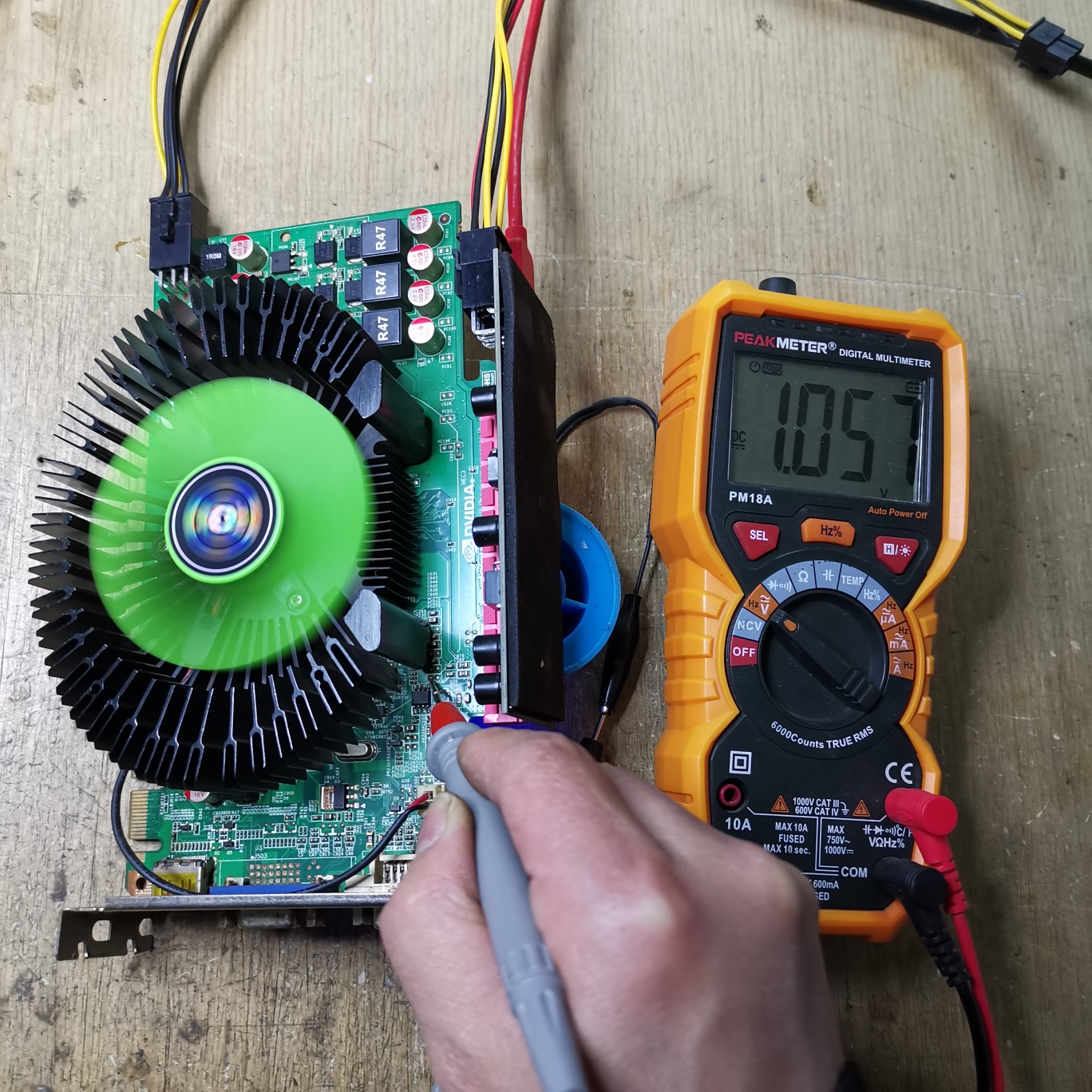

④PEXVDDC=1.0V正常
4组供电除了第一组偏低其它几组电压均都正常,

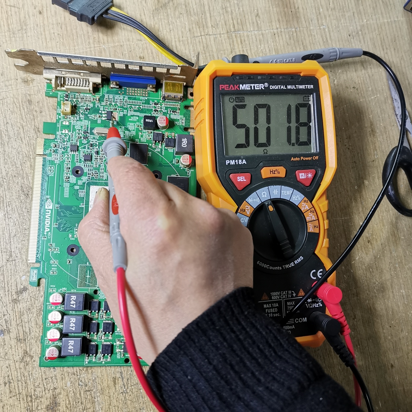

然后打阻值500Ω,没有短路漏电,既然没有短路就是1117出问题了,直接换1117,电压正常了。

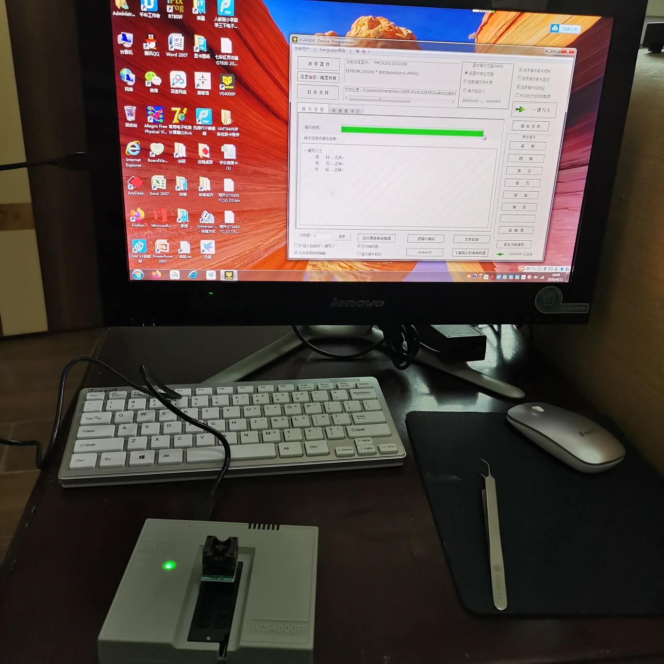

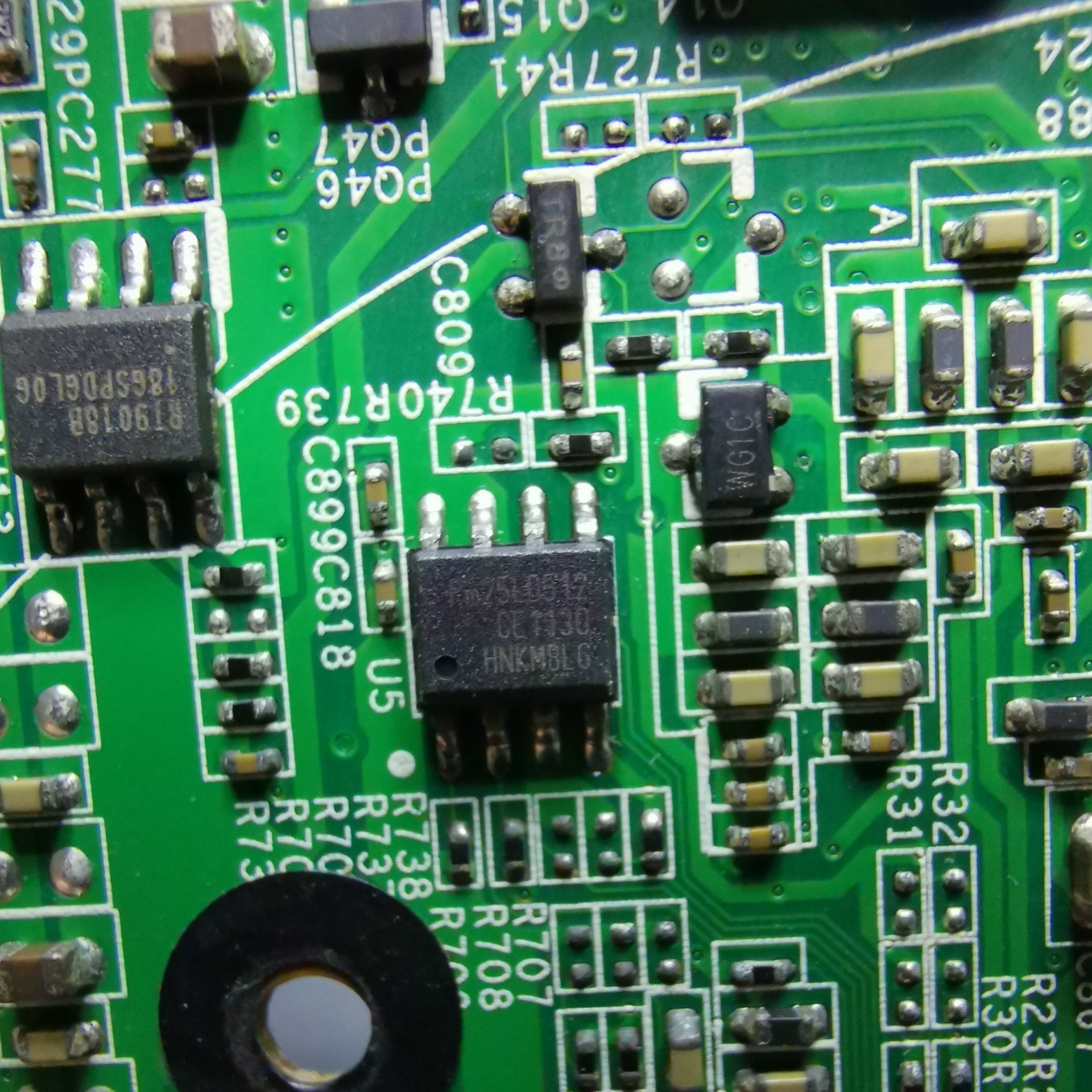

所有电压都正常了,然后测试BIOS①片选低电平信号,然后②脚都有信号输出,然后时钟也正常,复位也正常。难道BIOS问题不管三七二十一先刷一下BIOS,

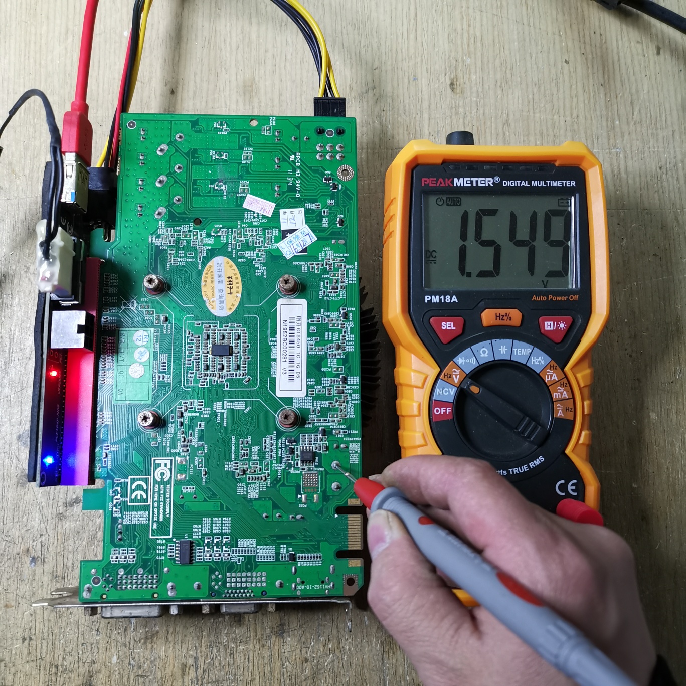

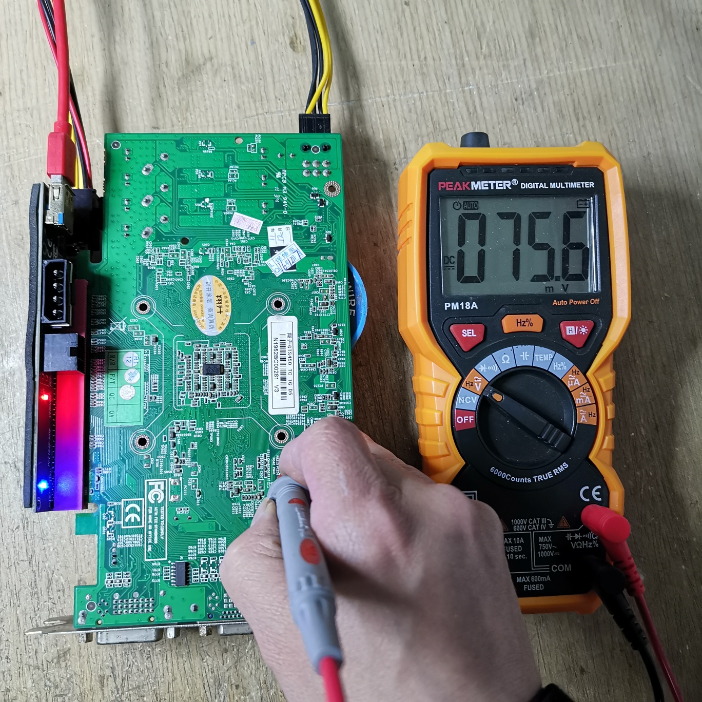

您说巧不巧,刷BIOS了还是一样,问题没有解决新的问题出现了,之前测试几组供电都正常,可是刷完BIOS,MVDDC显存供电没有电压了,安全起见我还是把显存打一下阻值也正常,

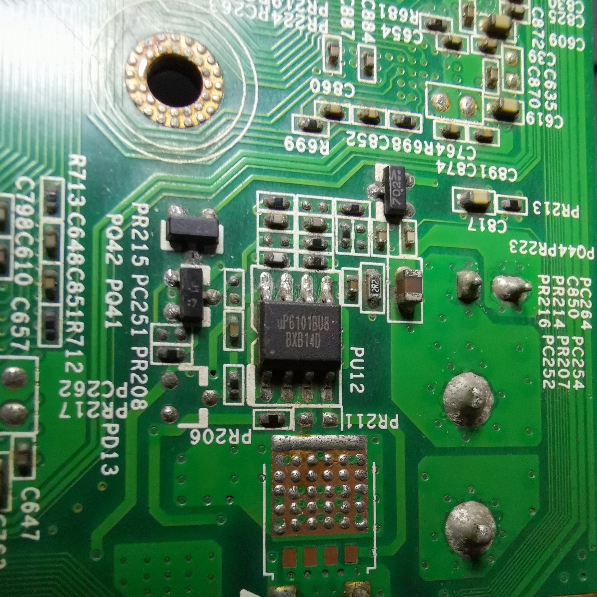

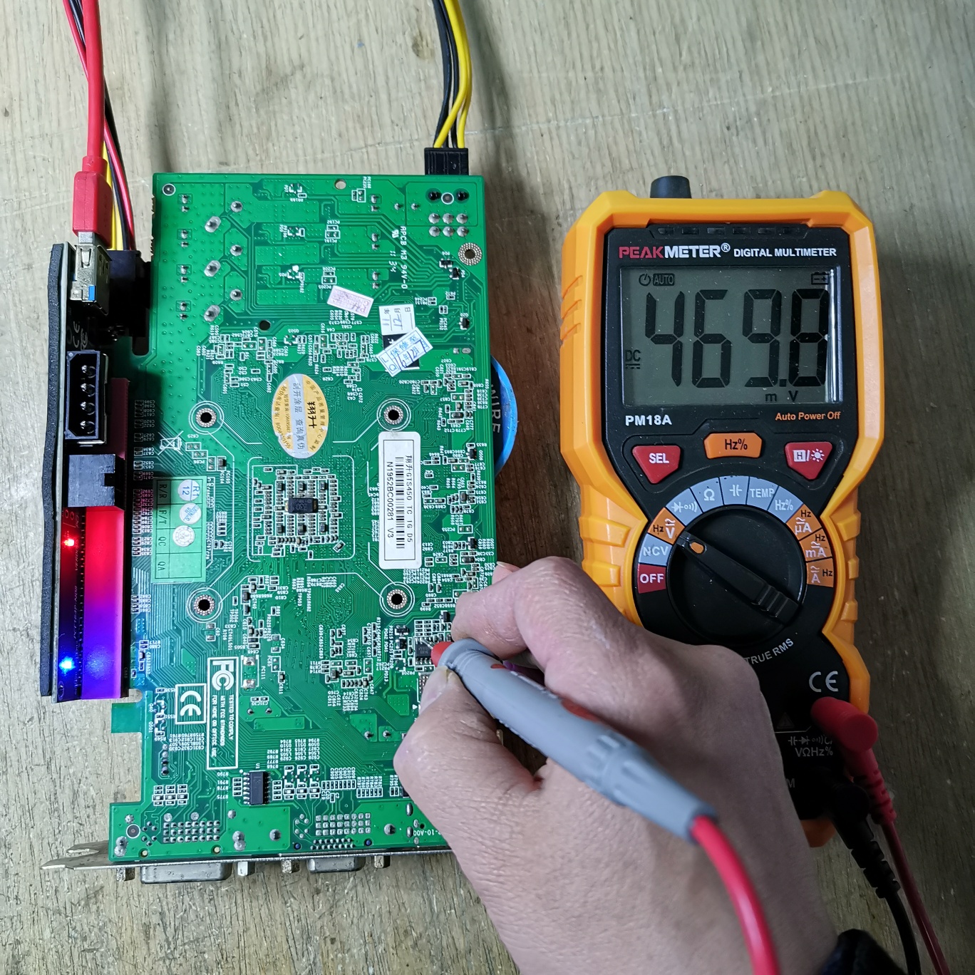

大家会问是不是BIOS问题呢?开个玩笑BIOS有问题不可能会引起无电压的问题的,那可能是我人品问题吧!刚好这个时候显存供电出问题了,然后测试一下显存供电芯片UP6101BU8⑦脚EN开启信号0.45V偏低,
正常是1V左右,然后测试开启信号的控制管PQ41管的
B极无电压,看来是芯片本身不良导致电压被拉低了

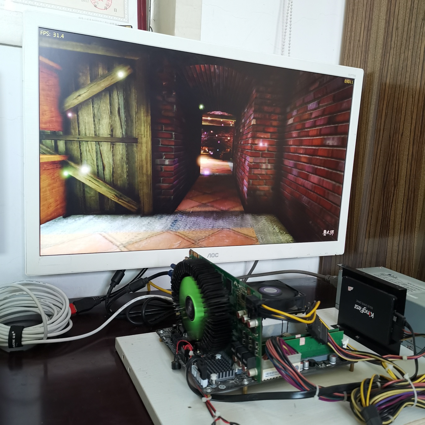

然后测试芯片5脚供电12V也正常,直接换芯片后电压正常了,

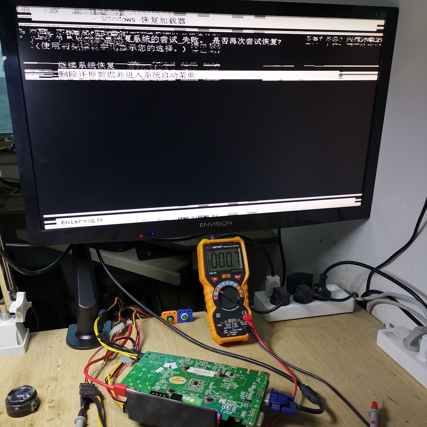

然后也显示了,但是又出现新问题了花屏,这种花屏我有有种预感应该不是显存有问题导致的,因为进系统后花屏是有纹路方格原装的花屏,这种花屏一般不会是显存导致,而且满屏都是,不好意思我忘记截图了只有进入系统之前的图片
其实我也不是有什么预感只不过我遇到过这种情况的,给大家卖个关子罢了,不要喷我啊!还好我刷新BIOS之前备份过BIOS,然后刷会原来的BIOS后问题解决。

有一点没明白,为什么刷回原BIOS,有正常了。
点评
刷的BIOS不支持板子上的显存就会这样,老症状了  详情 回复 发表于 2020-4-15 16:20

发表于 2020-4-13 11:19:17 | 只看该作者 来自: 浙江宁波 来自 浙江宁波
楼主另外问下,哪个维修座,叫什么。也想搞一个。
点评
网上多的是卖这个卡的,就是矿卡1X转16X显卡延长线矿桥线。  详情 回复 发表于 2020-4-13 13:09
回复 支持 反对

发表于 2020-4-13 13:09:40 来自迅维网APP | 只看该作者 来自: 湖南 来自 湖南

发表于 2020-4-15 16:20:33 来自迅维网APP | 只看该作者 来自: 江苏 来自 江苏
