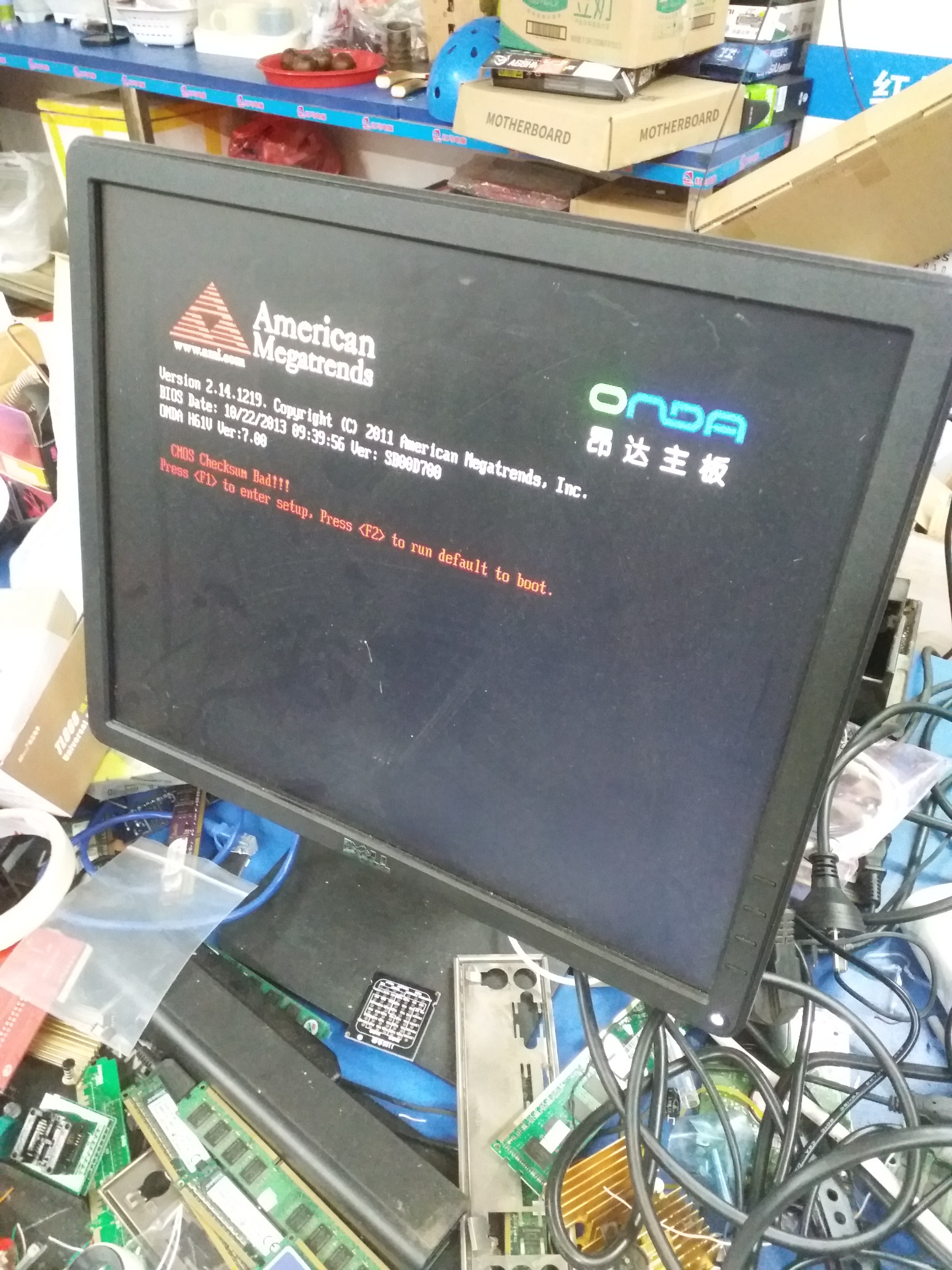

vcore只有0.6v,先在论坛逛了一下,有些说不上cpu1.05v,还真的是,奇怪!

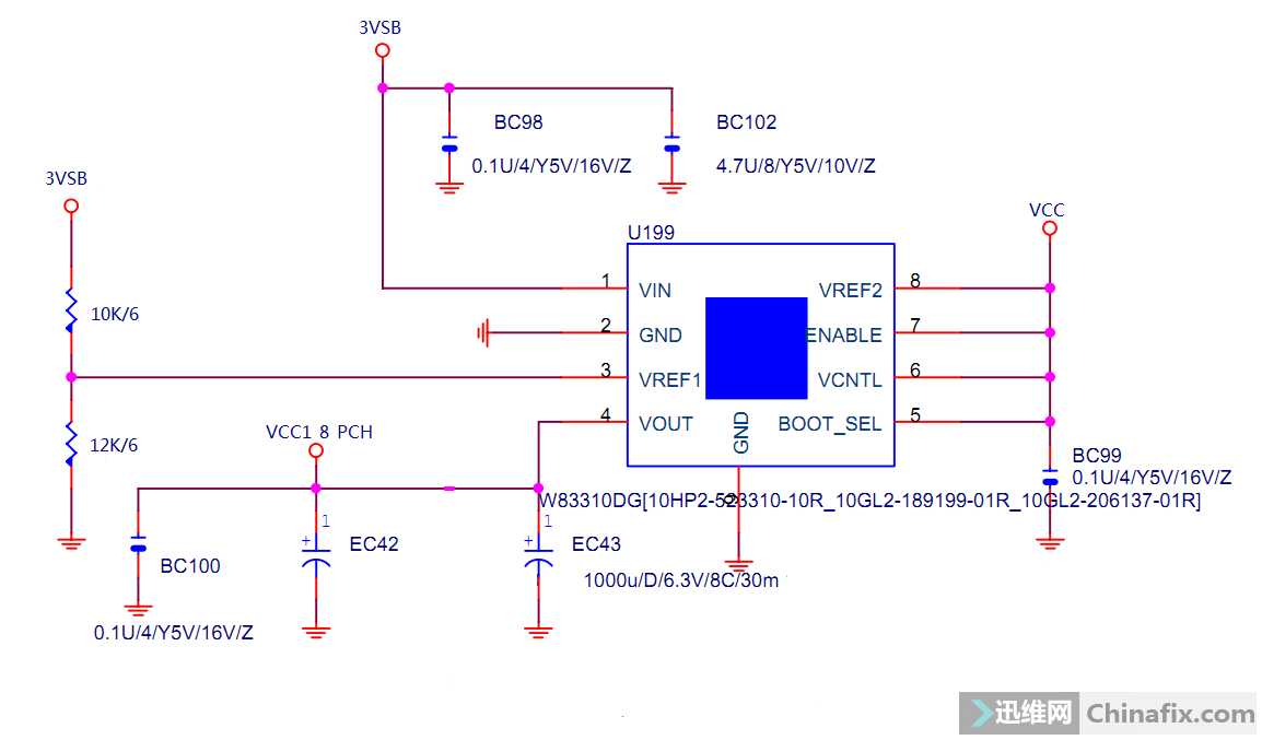

测vccpll只有1.06v,有问题,参考了图片

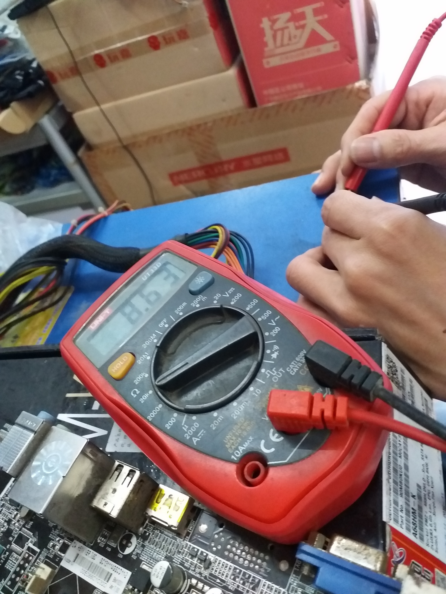

3101s  3pin多少 4pin就输出多少,测下3pin也是只有1.06v;把两个电阻都拆出来测,10k的正常,12k的只有8.63k,12k的变小了点。

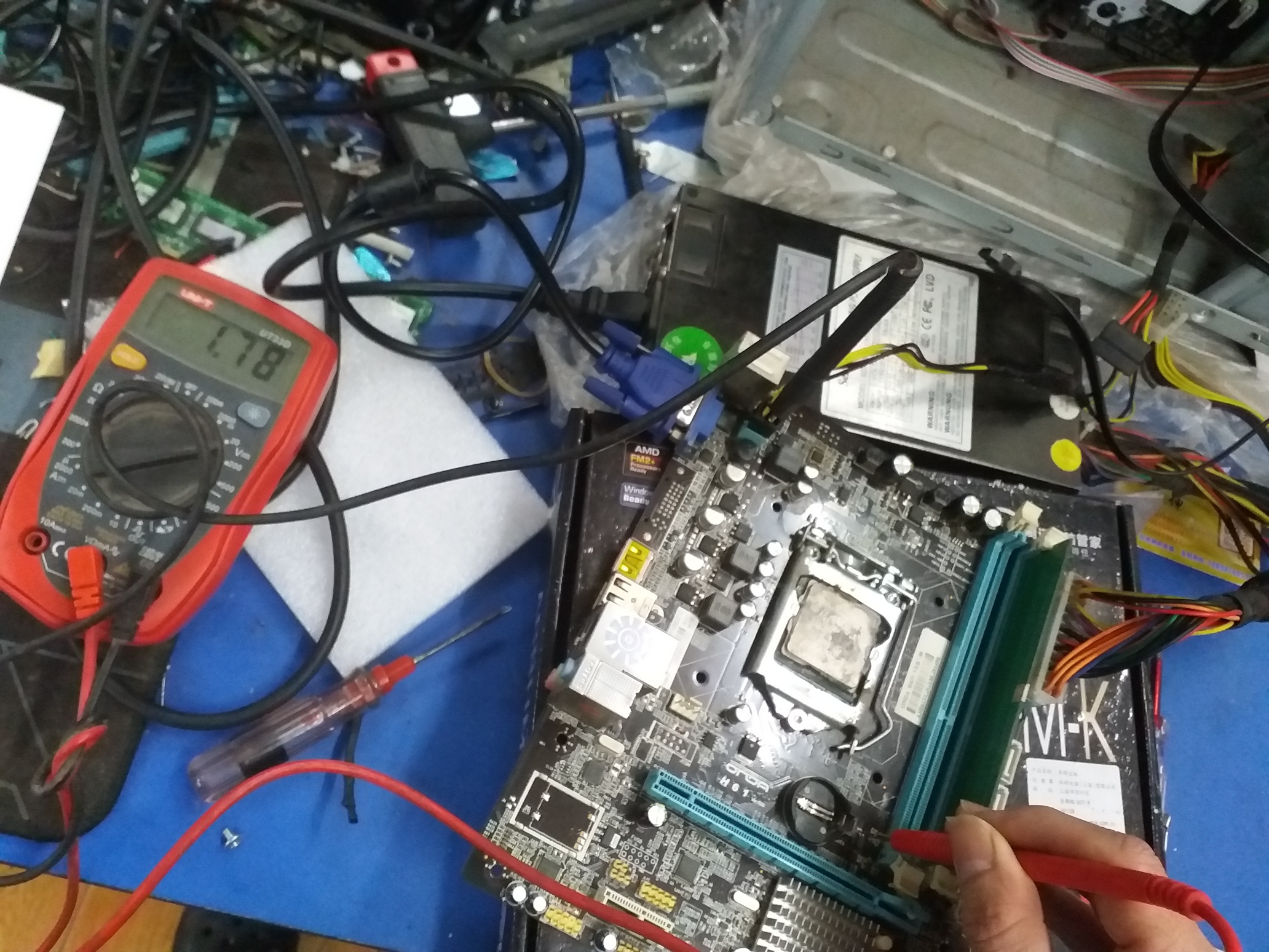

3.3/(10+8.63)*8.63=1.52v才对,却只有1.06v,不管了先换12k再说,没找到12k,华硕料板上有个11.5k,应该也差不多,换上之后,
4pin已经输出1.78v,接上显示器已经点亮!到此修复!感谢酒哥!!!
总结:有些供电不一定是要哪个正常出了之后它才有,如果一直围绕vcore供电那可能修不好。
