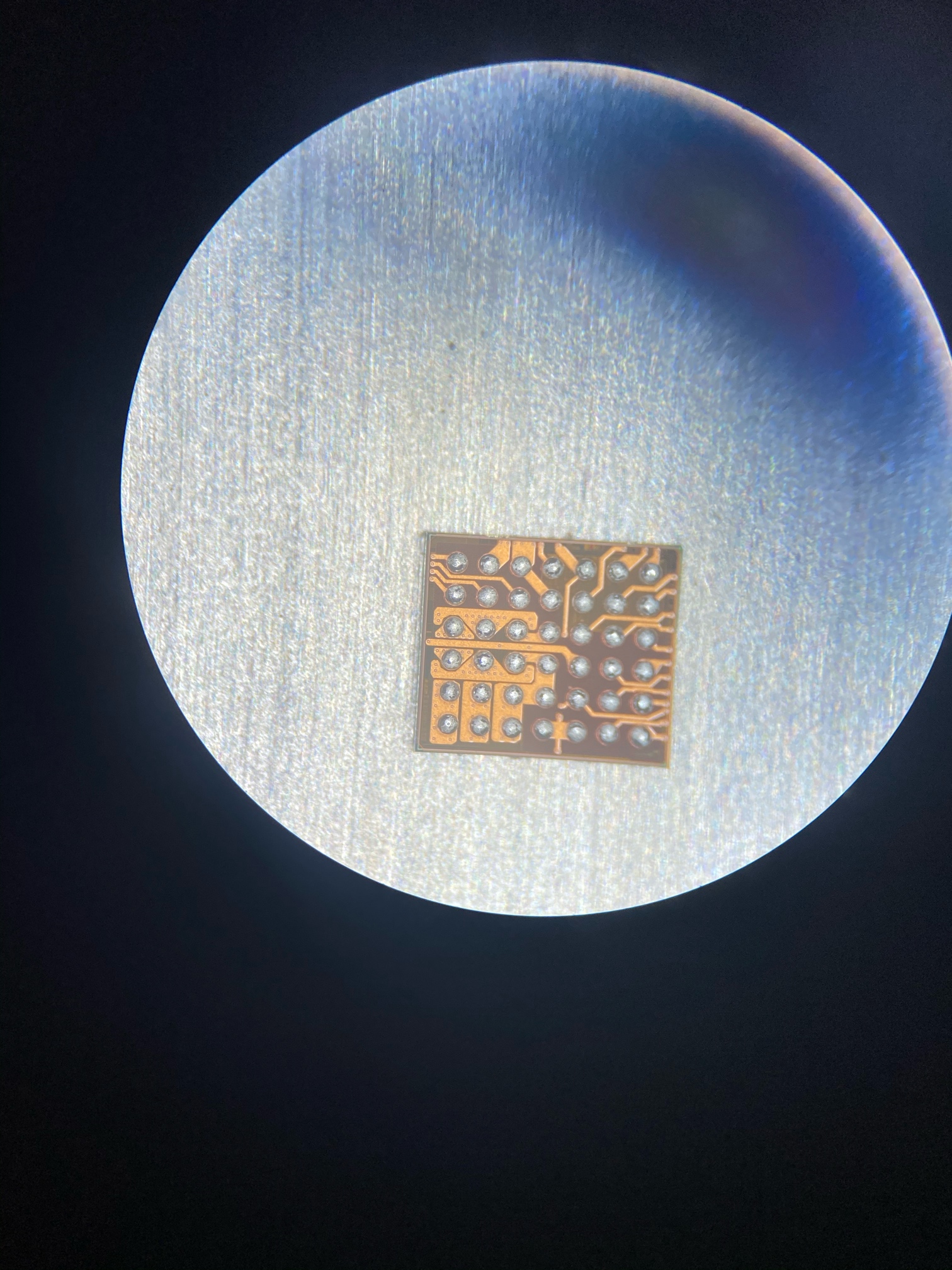

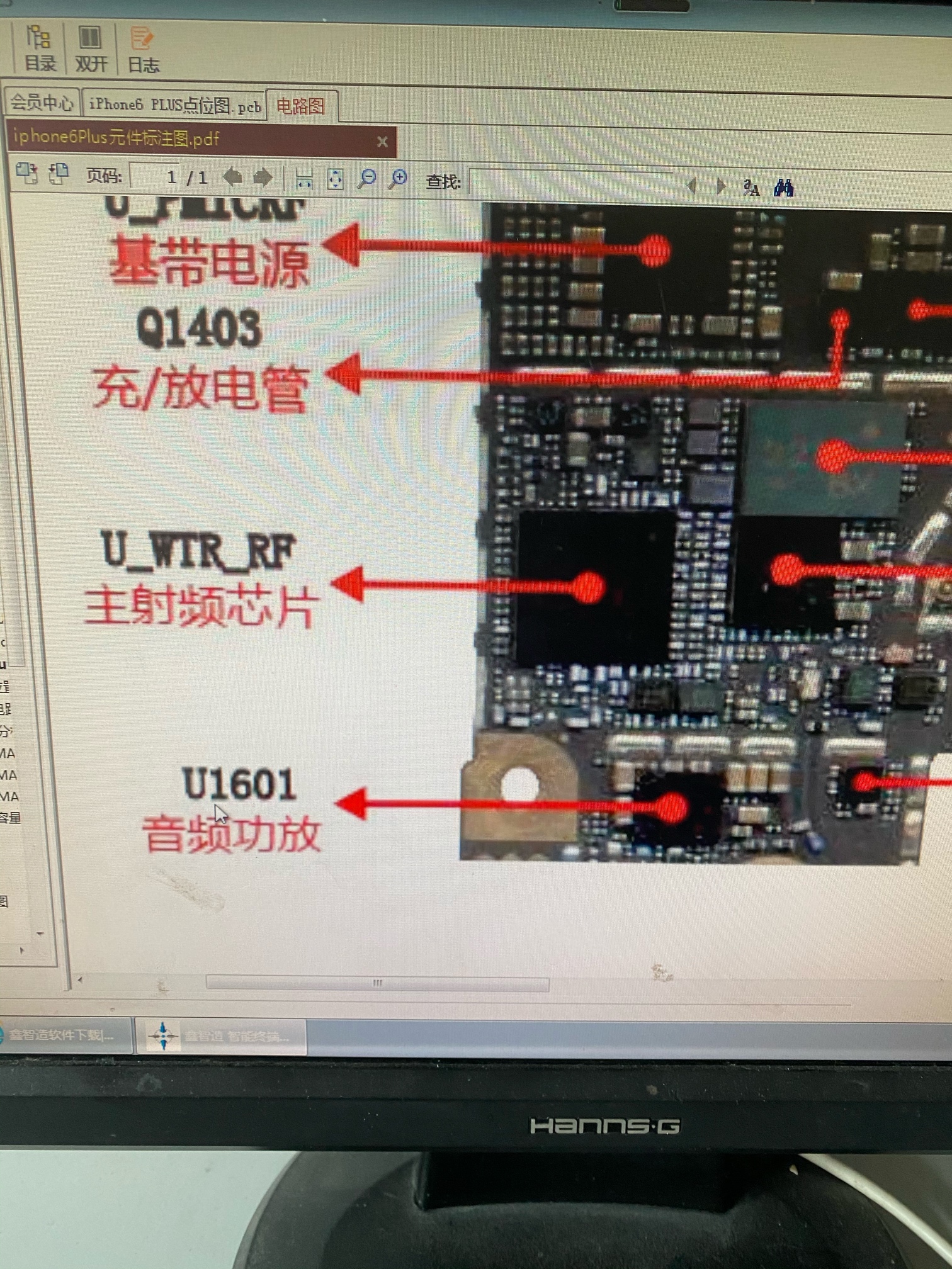

拆苹果6P小音频忘记记方向了。谁指导下
U1601那块芯片。
作者: 老战船    时间: 2020-4-12 19:57
看图纸,看A1脚位在哪……

作者: 陶升庆    时间: 2020-4-12 23:12
点位图一打来就知道了 兄弟

作者: 羡三岁    时间: 2020-4-16 14:26
A1是左上。可是芯片A1是那边
作者: 羡三岁    时间: 2020-4-16 14:29
我这个芯片图左下是A1。
作者: 羡三岁    时间: 2020-4-16 14:33
exe80901 发表于 2020-04-14 21:53
我记得是左上
帮我看看我附图那个芯片是左下A1吗,谢谢
作者: 轻舞飘雪    时间: 2020-4-16 16:40
看丝印那面
作者: 羡三岁    时间: 2020-4-16 16:42
轻舞飘雪 发表于 2020-04-16 16:40
看丝印那面
logo朝上?
看丝印那面
我下面还发了个帖子。你帮我看看。谢谢
作者: 轻舞飘雪    时间: 2020-4-27 15:43
主板限位框一般有缺角或者原点三角啥的标记的就是第一脚。实在找不到,图纸不是标记地了吗,你用万用表在芯片上找,对形状。
