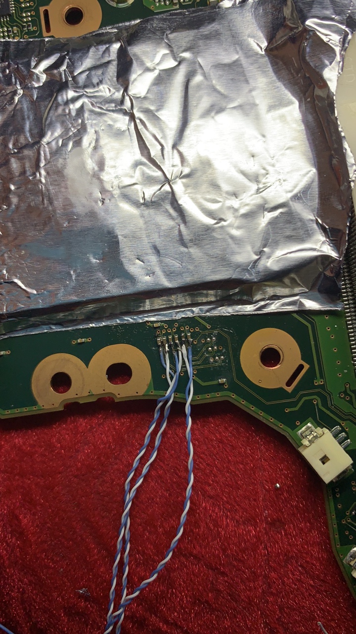

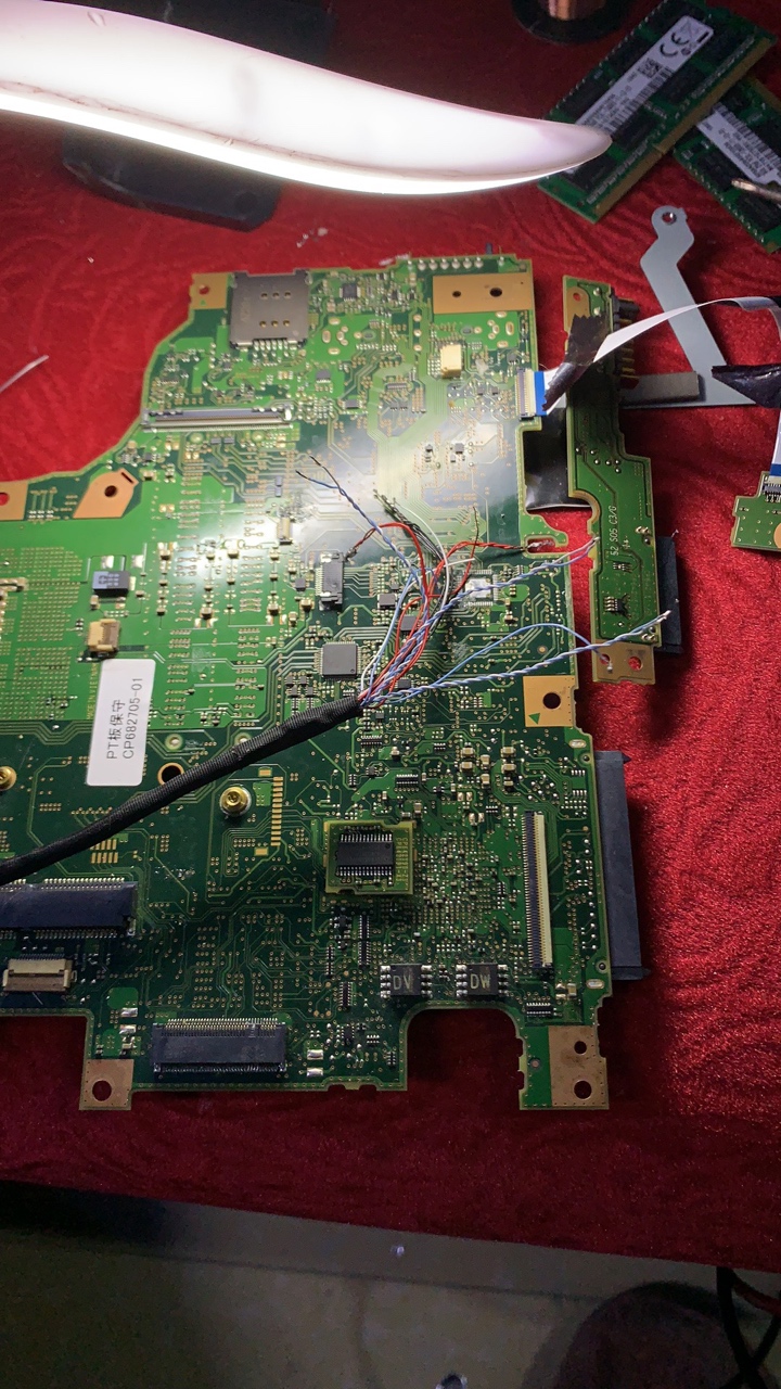

机器是好的  大致情况是这样  主板为4代hm86  我改过y410p(此机有个bug 3.05以下改edp接口 传统引导会黑屏) dell7537  改成edp输出 换屏线  就好了
这机器从CPU出来3组edp  2组lane一组aux 到8625转换芯片  奇怪的是日本货设计并没有用8625的12C抓屏  屏接口的smbus居然和内存smbus相通  说明是桥去抓屏   直接飞线开机  屏供电也没有被打开,说明读不到屏不开 直接飞供电也不行  猜测没有从aux读取   想请教大神  这个是要改BIOS吗  改哪里呢

作者: H55    时间: 2020-4-12 12:38
主板上面还有个小板什么用处

作者: letmebe1234    时间: 2020-4-12 18:52
百度贴吧参考R30 好像有一个芯片

作者: 90玩世不恭    时间: 2020-4-14 12:34
H55 发表于 2020-04-12 12:38
主板上面还有个小板什么用处
还不知  没研究他

作者: 13644455541    时间: 2020-4-14 21:40
用网线飞的吗?
