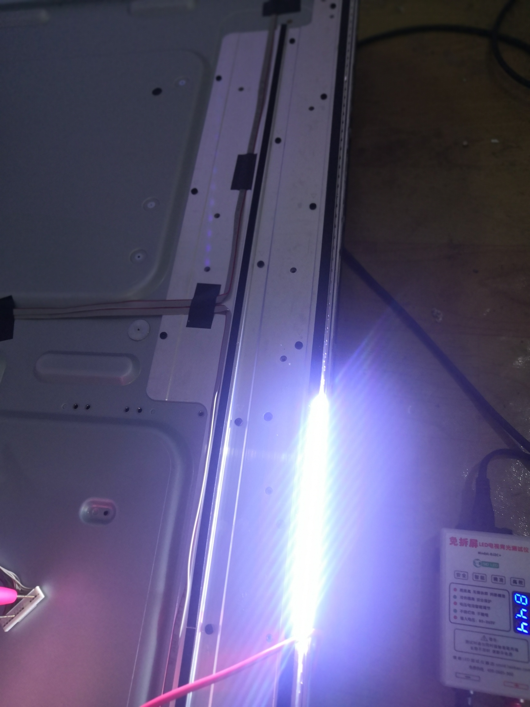

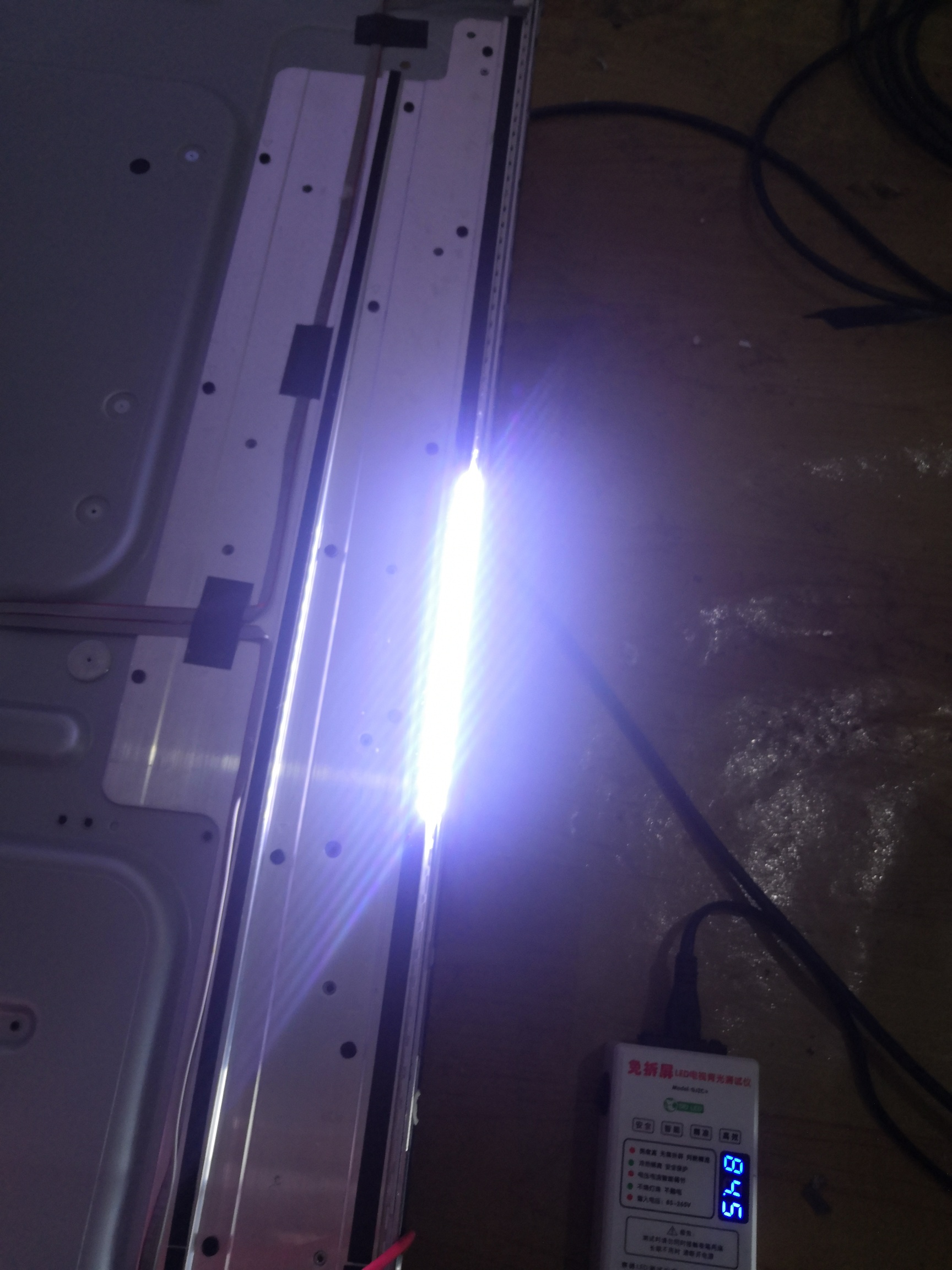

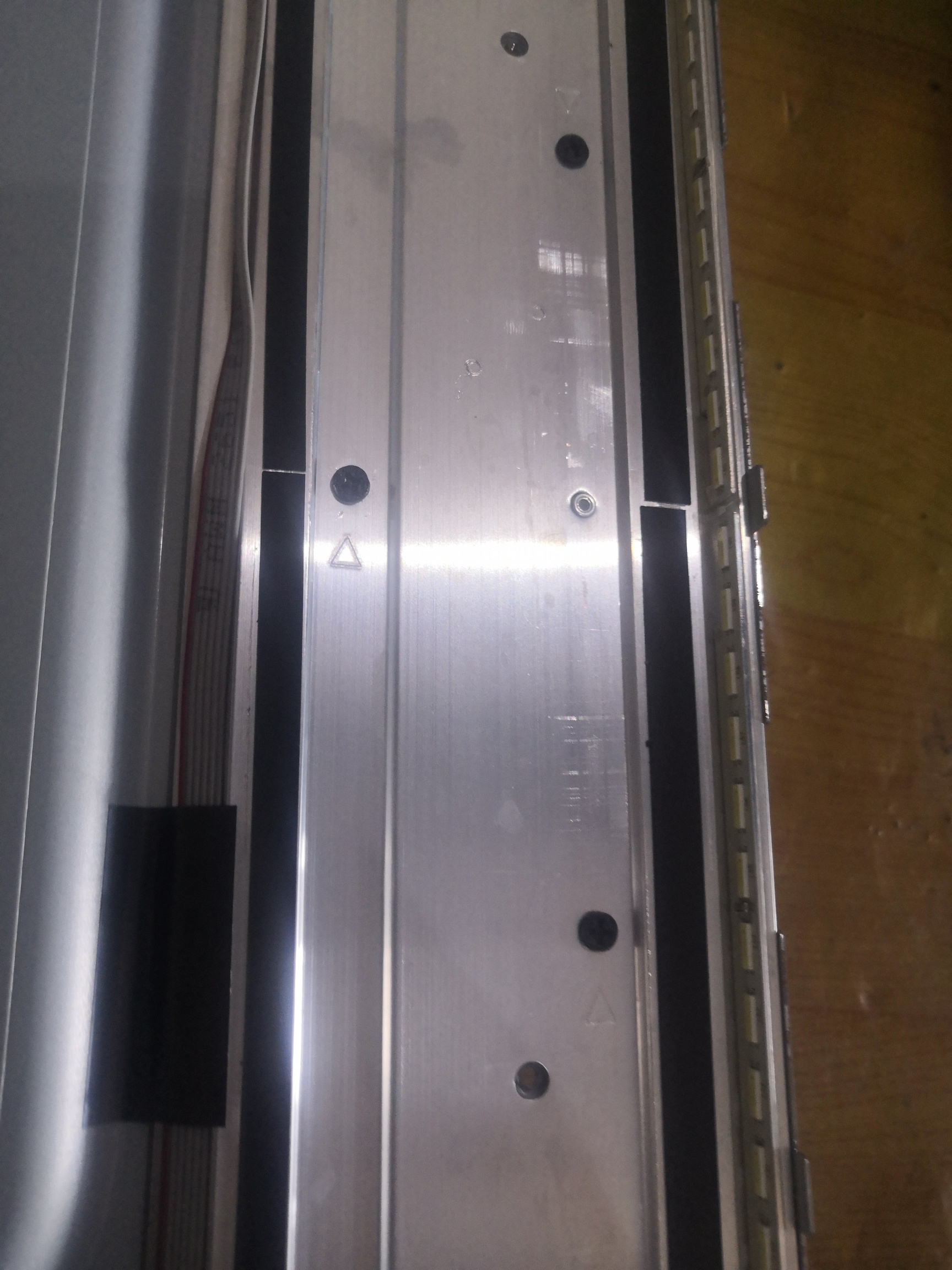

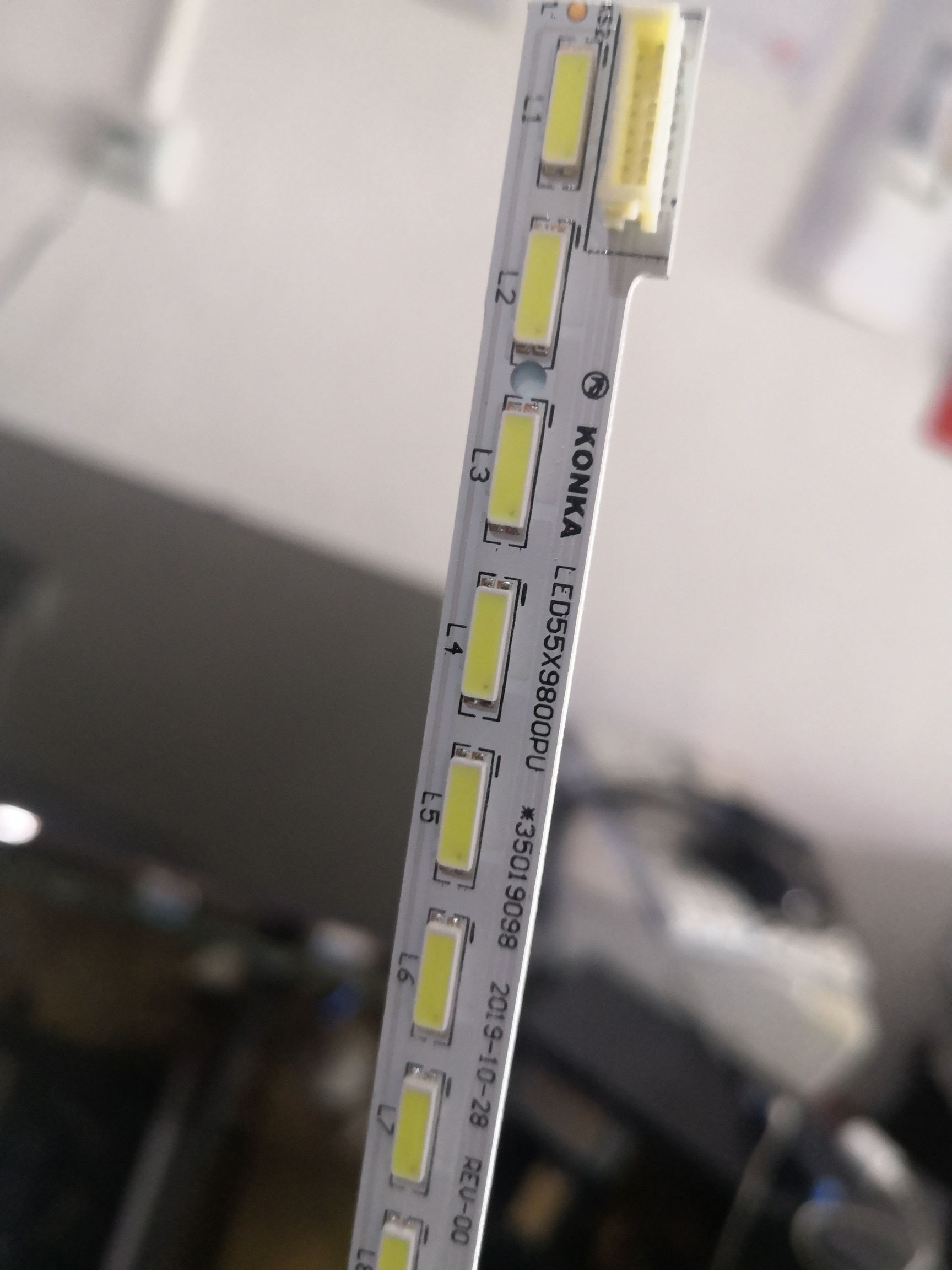

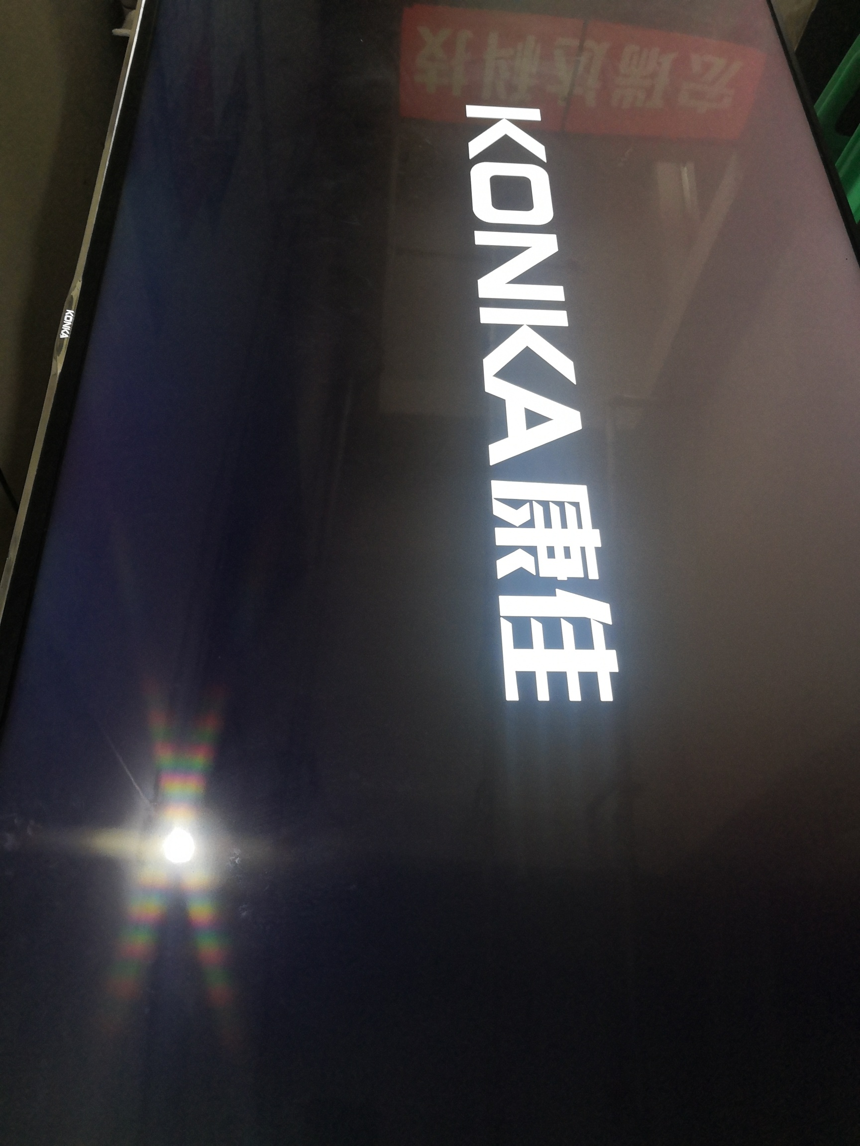

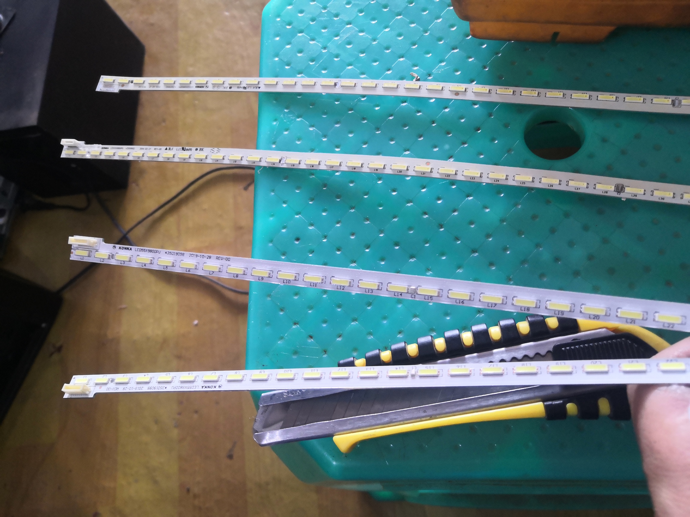

故障是通电屏幕一闪就黑屏,根据修显示器的经验,要么是高压板,要么是灯条,可是55寸的电视头一次修,没测灯条的工具,电源板待机5V  PSON2.37V都是正常的。换电源一体板,故障不变,这是灯条坏的可能性很大了,但是屏太大没工具不好下手,而且拆屏风险大。最后淘了一个免拆屏测试仪工具,两组灯条,有一组断路了。要修好只有拆屏了,只有再买一套拆屏工具,最后才搞定。其实故障简单,关键没工具真不好弄。
