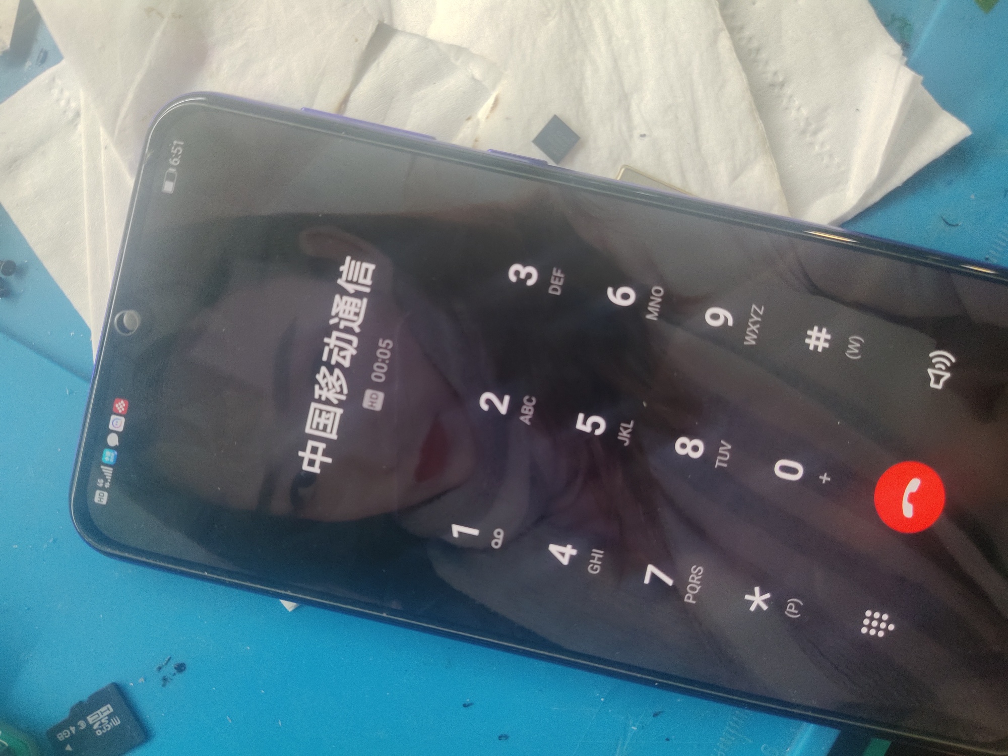

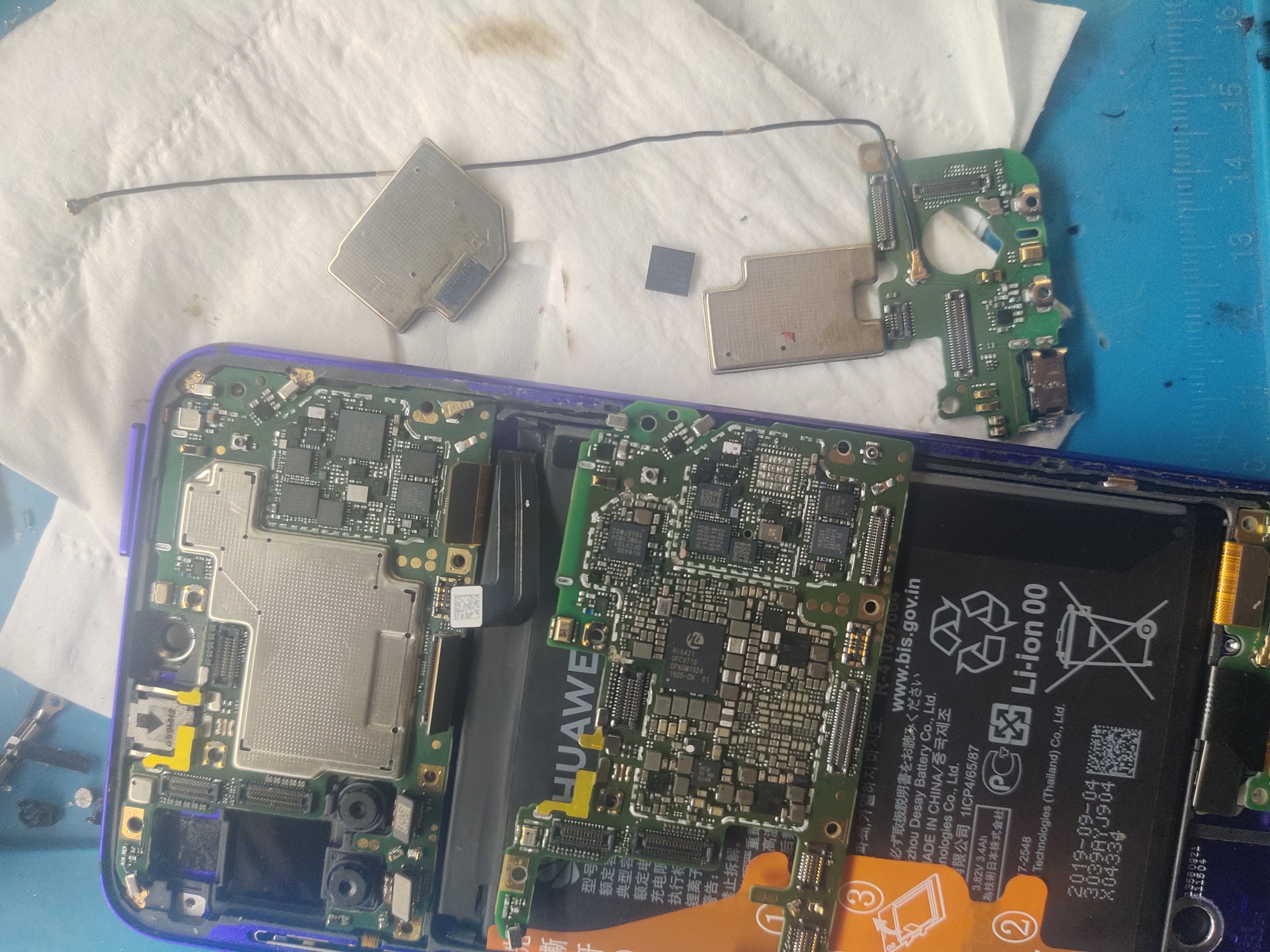

       准备发货时装卡无服务,联通电信移动都无服务,手动无法搜索到网络。更换小板,同轴线,重置设置无效。

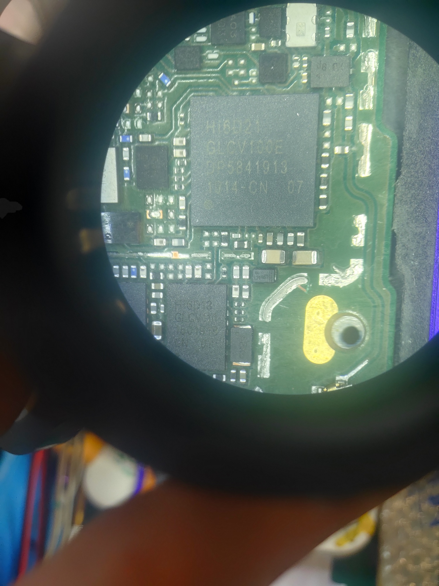

       拆开屏蔽盖发现Hi6D21供电电容腐蚀,清洗后打值400多,正常,装机依然无服务,见下图
打开手动搜网测量了功放部分各个供电正常。取下Hi6D21无腐蚀,重装无效,更换依然无效。
       腐蚀部分都处理了,没用。都所有信号都无,那么应该是公共部分了。这机公共部分只有射频线,射频切换开关,中频hi6353cv100。

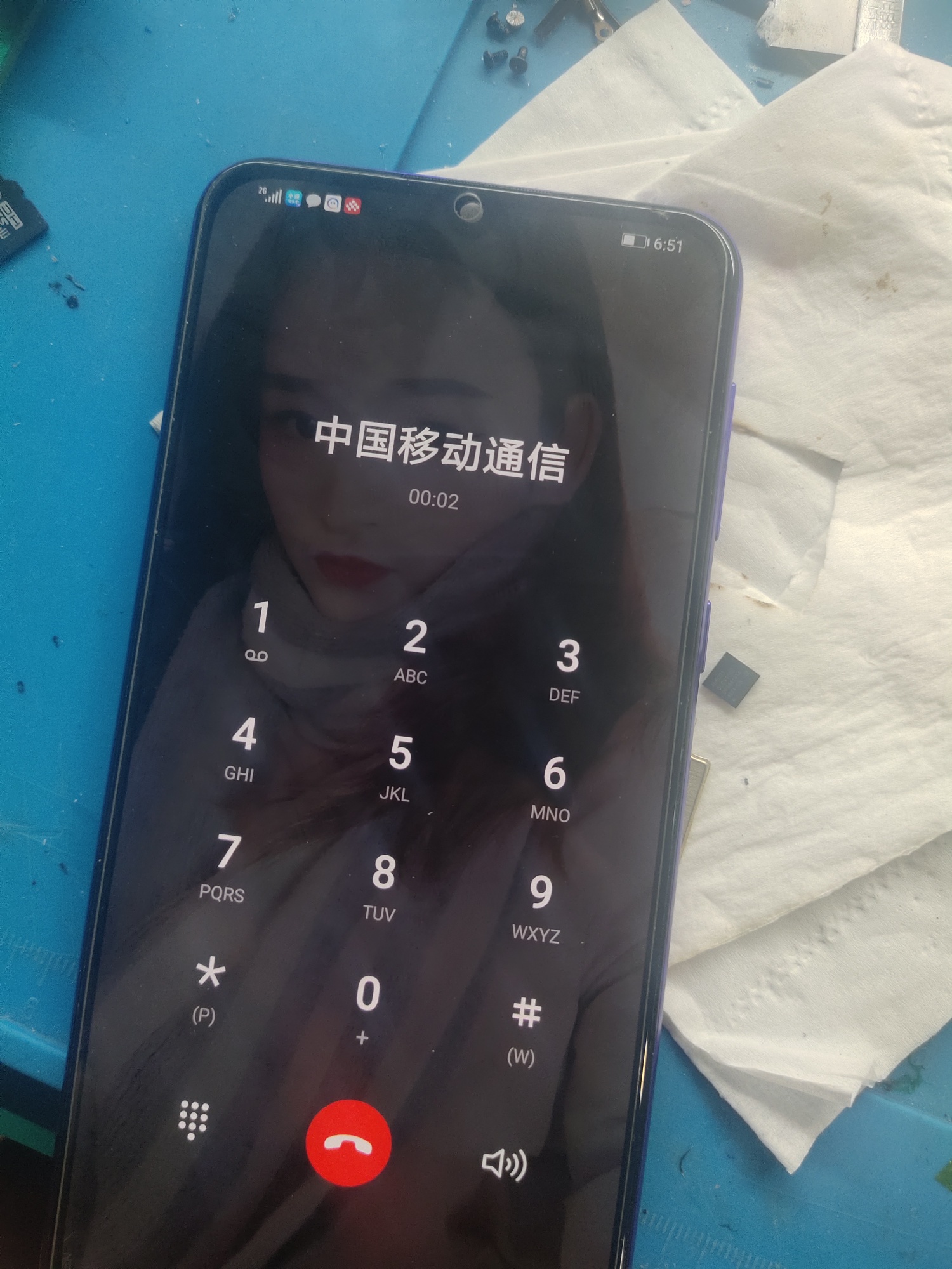

       华为似乎有个通病,进水后中频容易虚,先加焊hi6353吧,无效。取下重置,信号完美呈现。
总结:
        不知道为什么华为进水了总是出现中频虚焊问题。根本就没有进水到那里去。有的重置能好,有的信号部分芯片换了个遍都没有用。修信号是越来越难了。频谱仪又太贵。
