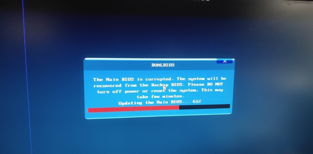

动不动就要更新bios。是什么原因?加个内存它就要更新。bios芯片应该没有问题,已经拆下来刷过。

你把BIOS 块拆下来重新换一个

已经换过了。

技嘉双BIOS一直没看到电路图中,是什么线路来覆盖的

把备份那个bios拆掉别装应该就可以了

M BIOS出了问题,B BIOS 正常,拆掉M BIOS  把B BIOS 移到M BIOS位置,不行就跑线路。

把负BIOS芯片拆了不用

把B  BIOS拆掉不装,M  BIOS重新刷一次在装上,必定解决

把B_BIOS拆掉不装就可以了
