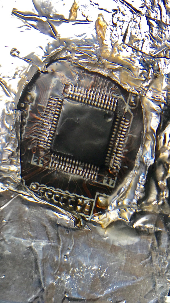

标题: 第二颗IO芯片焊成这样是不是也要报废了?
各位帮我看看还有办法没有?针脚都拖歪几个了还是有连锡,特别是针脚90度弯角那里
作者: qhyxycq    时间: 2020-4-11 11:12
针脚90度弯角那里刀口烙铁去不到,完全没办法,这芯片太小啦

作者: 轩辕思天    时间: 2020-4-11 12:17
这类芯片建议还是用热风枪比较好,烙铁托成这样已经很不错了。
作者: 刘键    时间: 2020-4-11 12:36
用烙铁完全能焊好,芯片摆正,然后上焊膏,拖焊。

作者: qhyxycq    时间: 2020-4-11 14:40
报废了,强行用针挑歪了的针脚,结果针脚断了焊盘也脱落了,芯片主板都报废。算了拿来连焊接手艺,我觉得除了手法不熟练外,焊锡和焊锡膏质量也有一定因素,网上拍那些视频烙铁一拖焊锡自动就分家了,怎么也达不到这效果。
作者: qhyxycq    时间: 2020-4-11 14:44
下次买贵的锡浆算了,手里这个普通焊锡简直是怎么拖怎么都连锡,多搞几次针脚就拖歪,一歪就洗白。

作者: 林中雨    时间: 2020-4-11 18:37
兄弟,这玩意就是靠料板堆出来的,我也是从小白一步步走过来的,这玩意用烙铁指定能搞好。不管是拆还是装(当然,拆我建议用风枪,因为快)焊油和锡丝一定要好,不要贪便宜,连锡了不要慌,上点焊油,用烙铁一点点把锡拖开,(烙铁头一定要擦干净再拖,要不然越拖越多)。也可以用锡浆和风枪,不过锡浆这玩意我没用过修主板,你可以试试,我不做评论。咱们这行对烙铁要求不是太高,一个936恒温就够了,几乎一个刀头溜遍所有主板。兄弟,以上的是个人经验,不足之处万望海涵。各位同行,小弟抛砖引玉,贻笑大方了。
多点一点焊油试试,你这个焊油太少了,点上焊油烙铁一拖不就可以了么。

作者: whisht20    时间: 2020-4-12 02:36
连成这个样子不好做评价,感觉像你的烙铁温度不够,温度够的话,锡不要上太多,手速要快一点,不要停留太久,多练吧

作者: 奥斯特    时间: 2020-4-13 18:11
烙铁焊这种LQFP封装的芯片,个人比较喜欢用松香,烙铁头用焊油带不了锡,也不要用力拖焊,最好就是蘸点松香把锡顺着引脚往外带,焊那些144脚的芯片毫无压力

作者: yangke251    时间: 2020-4-14 00:22
还有的救,拆下来,先把焊盘处理好,新手可以用拖锡带吸干净平整,再把芯片引脚校正好,在对好脚位焊接,不要急,耐心一点,拖锡时加点焊油
作者: 柱柱喜欢海    时间: 2020-4-18 01:42
先取下   用镊子处理好引脚   清理好焊盘   放好对准芯片    加锡固定   刀头烙铁拖锡   清洗收工
