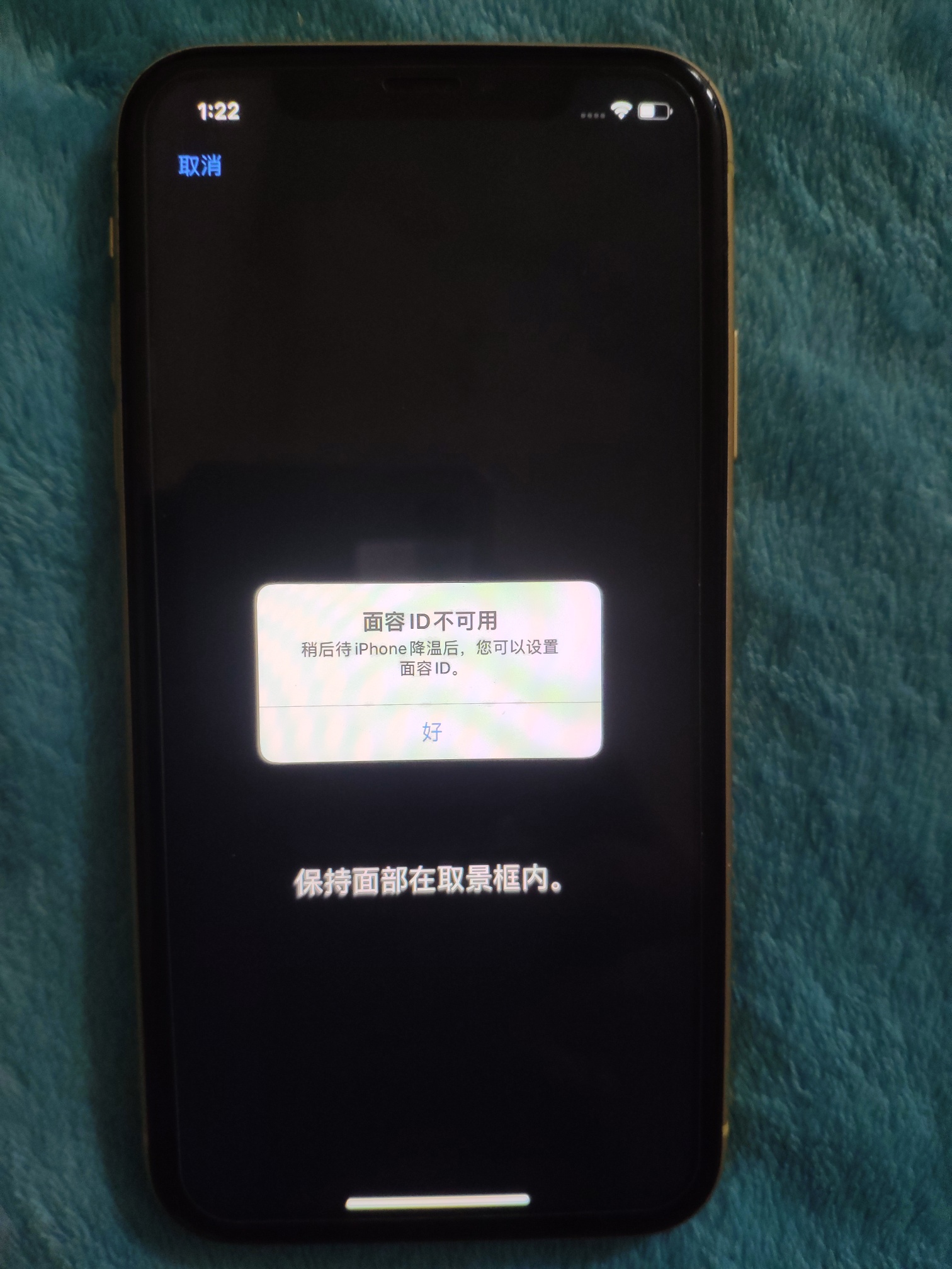

标题: iPhone降温后面容ID将可用
温度低的时候可以用面容、但是用一会儿就温度过高提示了、前后摄像头都可用、这个问题怎么解决呢
有没有维修大佬看看

作者: 望川、    时间: 2020-4-12 08:20
听筒排线上有颗电容短路了
