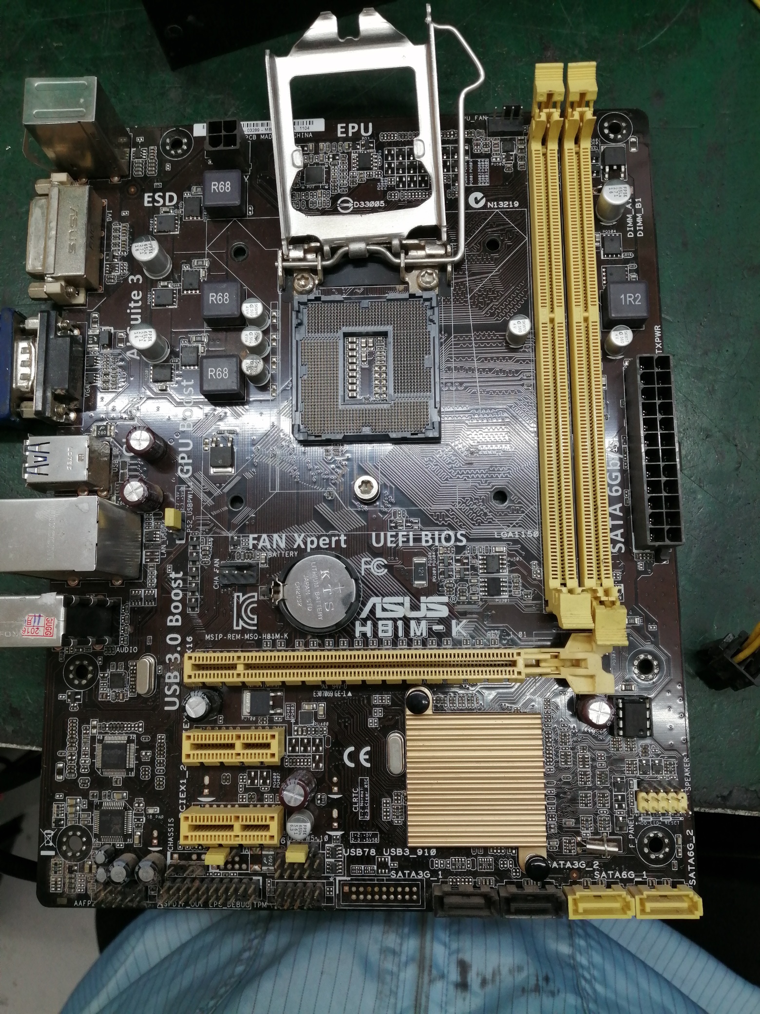

工作电压正常,换过BIOS,换过CPU,焊过桥,问题还是一样,不知道怎么办,求各位大神指点一下

电压都正常了,华硕还有个什么THERM保护电路,论坛上搜一下应该有,我一般直接拆掉管子。
看看不是这个引起。
作者: 无尽的路    时间: 2020-4-17 00:14
哦,还有常见的5V,12检测那个老毛病了,也检测一下。

LM324,8脚,之类的输出电流不足,

一般都是短路保护
作者: 龙♀叁♂少    时间: 2020-4-17 05:52
可重复触发,说明不短路保护。各供电正常测时钟跟复位。修板直接干桥?醉了
作者: 初学者方歌    时间: 2020-4-17 06:31
遇到一片和你一样问题主板,不是温控电路问题,还没有解决

示波器查各项供电是否有波形
作者: GONGTONGXUEXI    时间: 2020-4-17 14:03
看看shdn#电压有没有
作者: 林中雨    时间: 2020-4-18 10:33
按照时序,借助示波器,一步步检查,不过这板子不贵,不用太浪费时间了吧
