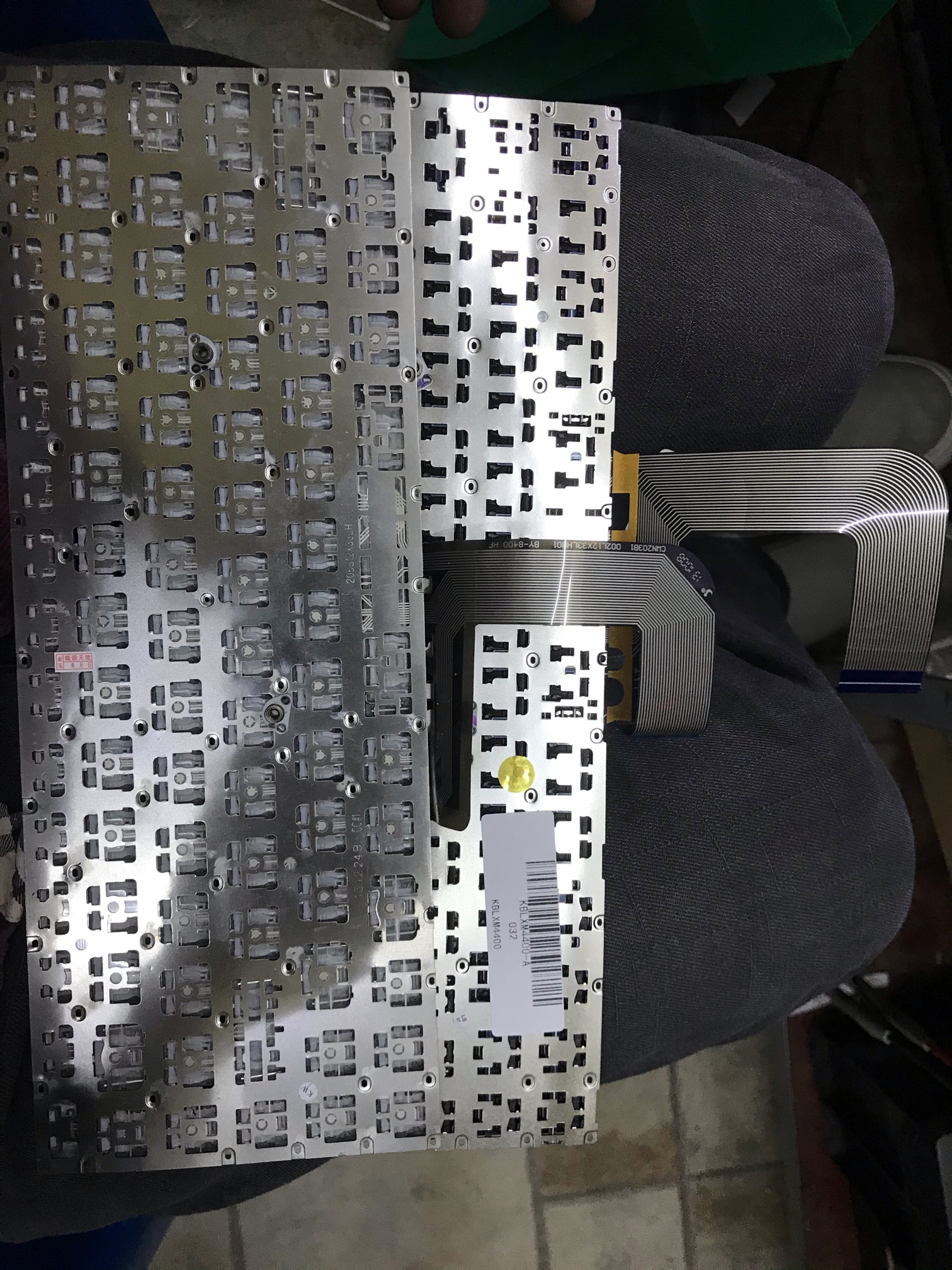

V4400键盘买不到,要么死贵或者拆机的
直接买m4400的改,排线位置不一样,我们只要在背面预留焊盘增加一个接口就行了。

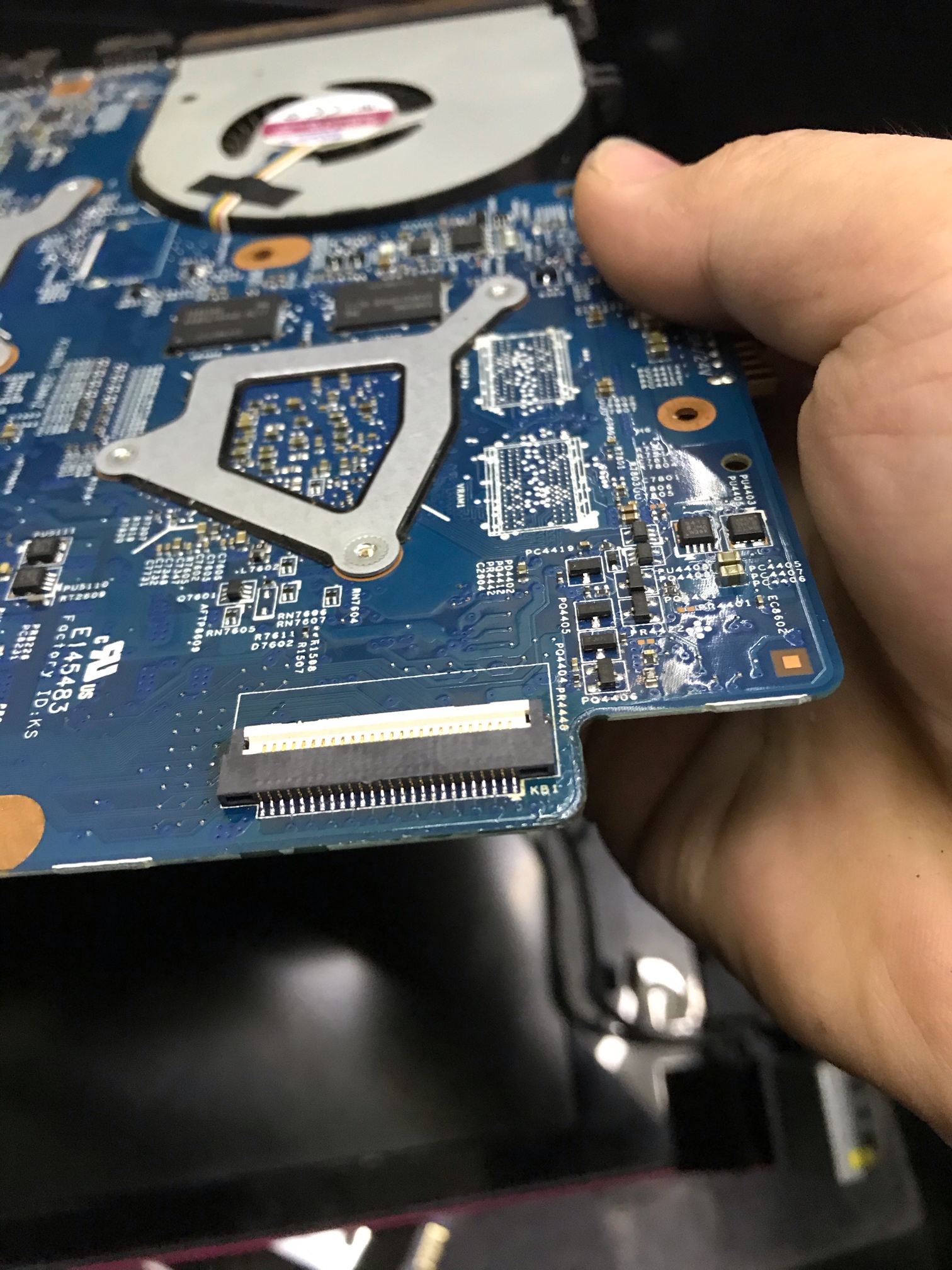

作者: greaterlife    时间: 2020-4-11 13:42
不是改键盘,在主板上预留的位置焊上接口
