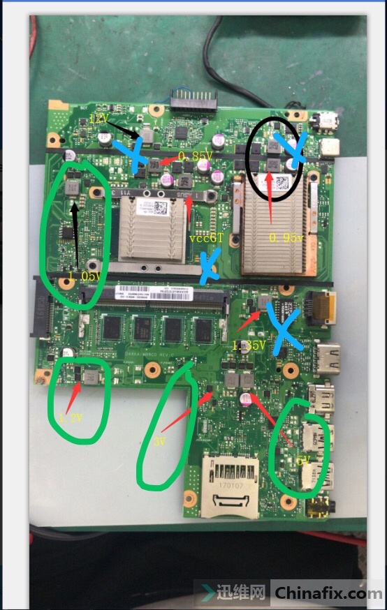

各位专家李师傅:我的自用笔记本x540up,目前不能开机:故障简历
1:一开始不识SATA硬盘,后来改成光驱位硬盘,用了半年。
2:使用过程,一直软件关机,老是出现风扇和2个指示灯都亮
3:突然一天,开不了机了。插上电源,电源灯一直亮,cpu微热,
4:拆机后分析电压不全3v/5及.1.05v,1.2v也有,就是缺乏cpu电压和gou电压。
5:送修,但wug

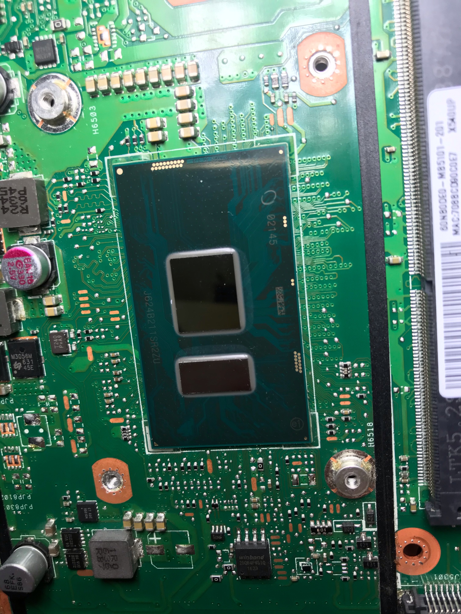

作者: wenlinyu    时间: 2020-4-11 09:37
没加焊cpu试试?
作者: yy2011..    时间: 2020-4-11 11:28
CPU坏的多
作者: huntercat    时间: 2020-4-11 12:59
wenlinyu 发表于 2020-04-11 09:37
没加焊cpu试试?
没有bga设备,现在还在查问题根源,如果确认是cpu没有信号输出,那就只能用热风枪吹一下,加焊咯

作者: 红彤    时间: 2020-4-11 16:43
估计是cpu挂了,首先这样的三合一cpu容易坏,遇到过很多这种坏的,其次根据你说的,先是不认sata,和南桥有关。 也就是和cpu有关,另外无cpu供电,也和cpu有关,先刷个bios,排除bios后还是cpu问题

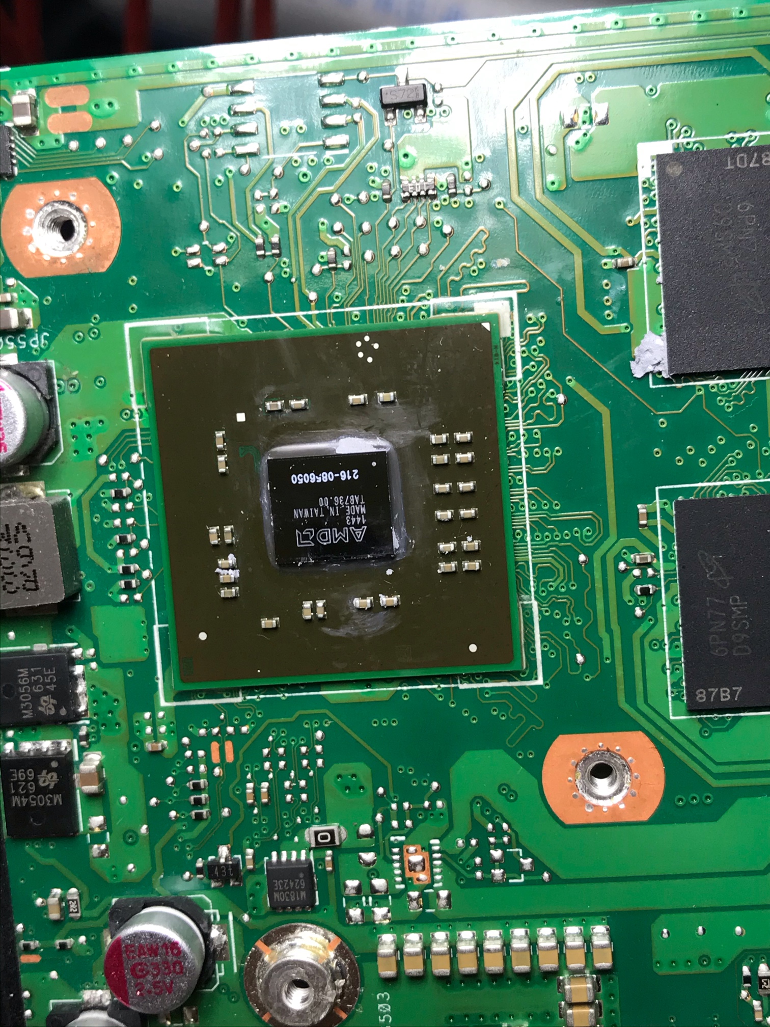

作者: huntercat    时间: 2020-4-13 23:45
师傅,请教一下:cpu电感二极体才5,是不是太低了?
gpu电感二极体39,算不算正常
这个和其他人说的差不少!

作者: wpyjp    时间: 2020-4-14 00:24
正常的,现在cpu都低

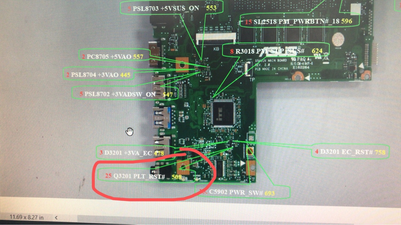

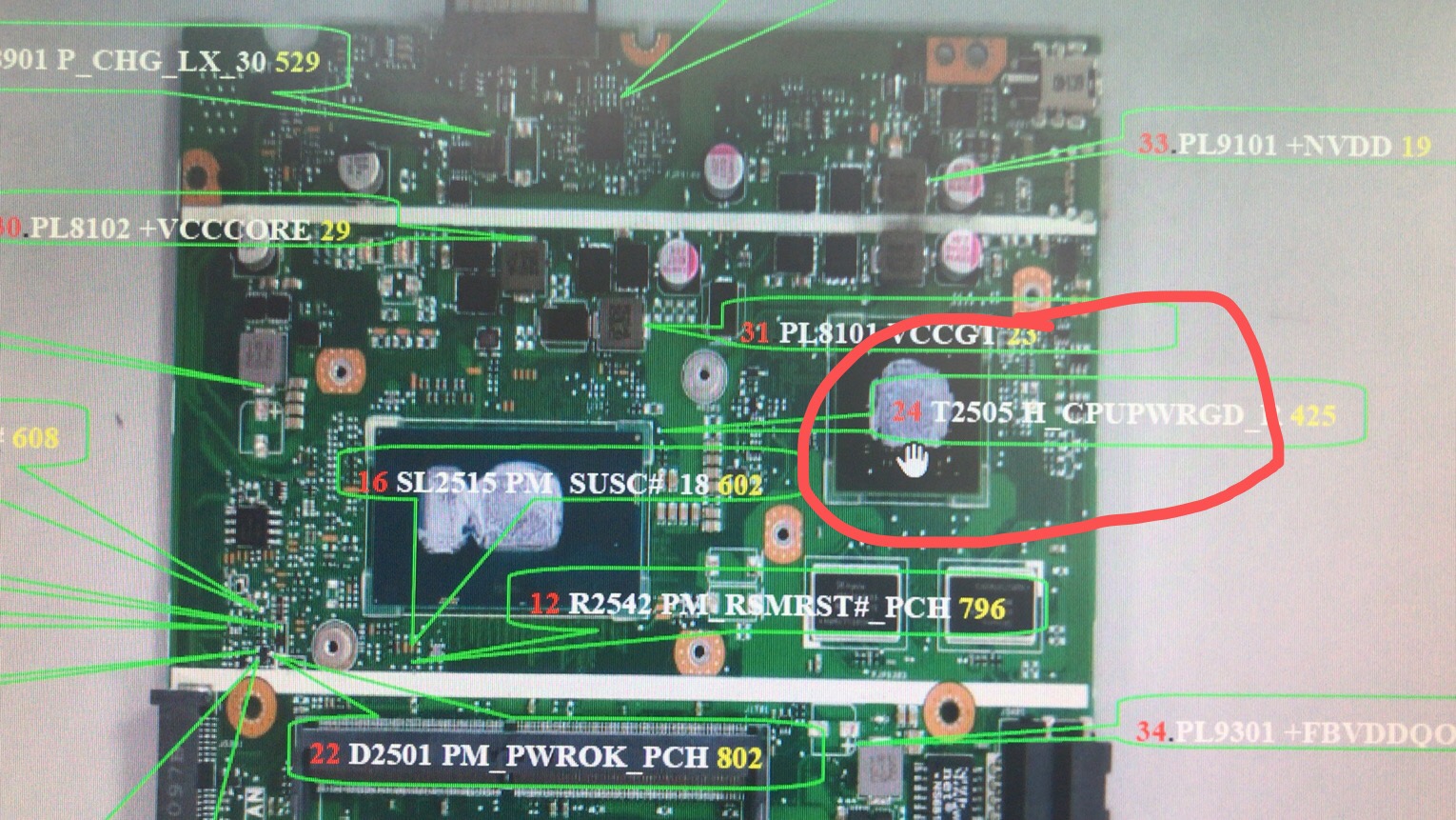

作者: huntercat    时间: 2020-4-14 13:52
上周拿到我们维修站维修,现在排查了一遍,换了ec 和cpu电源驱动芯片。
但现在不能解决。
查了时序图,到24步cpupwrgd_R没有,25步PLT_rst没有。请大神们指导啊。

作者: 腾辉数码    时间: 2020-4-15 20:24
到24步cpupwrgd_R没有,25步PLT_rst没有,你CPU核心供电都没有,当然没有这些了。本来SATA硬盘不认就是CPU坏,现在不开机只是故障进一步扩大化而已,加焊一下CPU,好就好了,不好直接往垃圾桶一丢

作者: xpbzd    时间: 2020-4-18 18:09
这个最好还是找专业的维修较好,七代CPU这个坏的很多,基本都是H_CPUPWRPG出了也没CPU电压的
