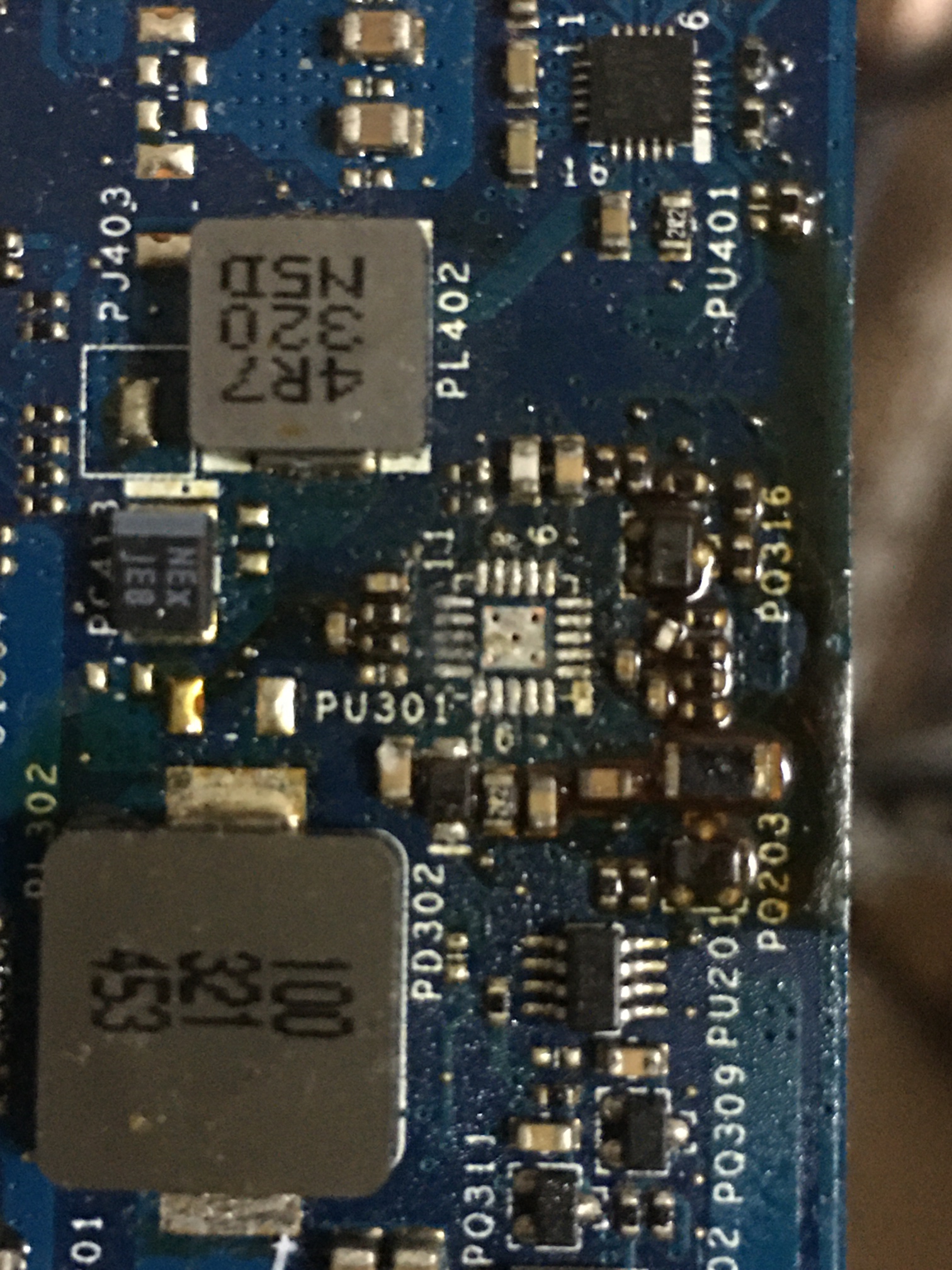

PU301这个位置被我焊了不少于15次了,但都没有焊成功,都是接触不良,不知是不是放了松香的原因还是焊盘本身没搞干净导致的,用洛铁和吸锡带吸过了,虽然不是客户的机器,是自己的,但也搞得身心疲惫啊

中间还是要有点锡的,不然这芯片散热不好

边上的20脚就是不处理也不应该会接触不良的,所以同意楼上的说法,不过我觉得中间恐怕不止散热,还参与电路了.还有,这一切都是建立在周围电路没问题的基础上的,也说不准你说的接触不良其实跟这个芯片没关系,是周围的某个地方的电路有问题

松香不行要用bga的助焊膏
作者: qhyxycq    时间: 2020-4-9 04:52
贴片还是用焊锡膏别用松香
作者: lnkshao    时间: 2020-4-9 06:15
这种我是不用吸锡带的烙铁头带锡拖一遍,芯片针脚拖一遍在用风枪吹上
作者: dzy84    时间: 2020-4-9 06:50
先用锡拖一遍,芯片的引脚一样拖一次,再涂点焊膏。这样再用风抢吹上去,基本一次成型。

你把锡整的太干净了,稍微加点锡就可以干上去
作者: bobzhang8    时间: 2020-4-9 08:52
一般不动焊盘。把芯片用橡皮擦弄干净,上好锡,再吹到焊盘上。如果有个别脚没焊好,就用烙铁拖一遍。

焊盘没问题  是你的芯片上没有挂好锡
作者: 李漂渺    时间: 2020-4-9 10:06
注意 周围的一个小件已经歪了

这是充电芯片,待机电流为0,用风枪加热再压的话电流有上升,然后芯片第16脚与焊盘应该没接触,我测焊盘16脚没电压,但测芯片16脚有电压,然后用镊子插在芯片和焊盘的16脚使它接触,然后就有电压了。

像这种情况,首先用洗板水把主板洗干净,然后再焊盘上加锡,别加太多,别用松香和焊油,就用焊锡丝里面自带的就够用了,烙铁头差了效果会差很多。芯片引脚上也要先加点锡,用风枪直接吹上去

这样的话你直接用烙铁就行了啊,为什么一定要用风枪呢?

放了一坨焊锡膏,成功焊上
这次没有接触不良了
