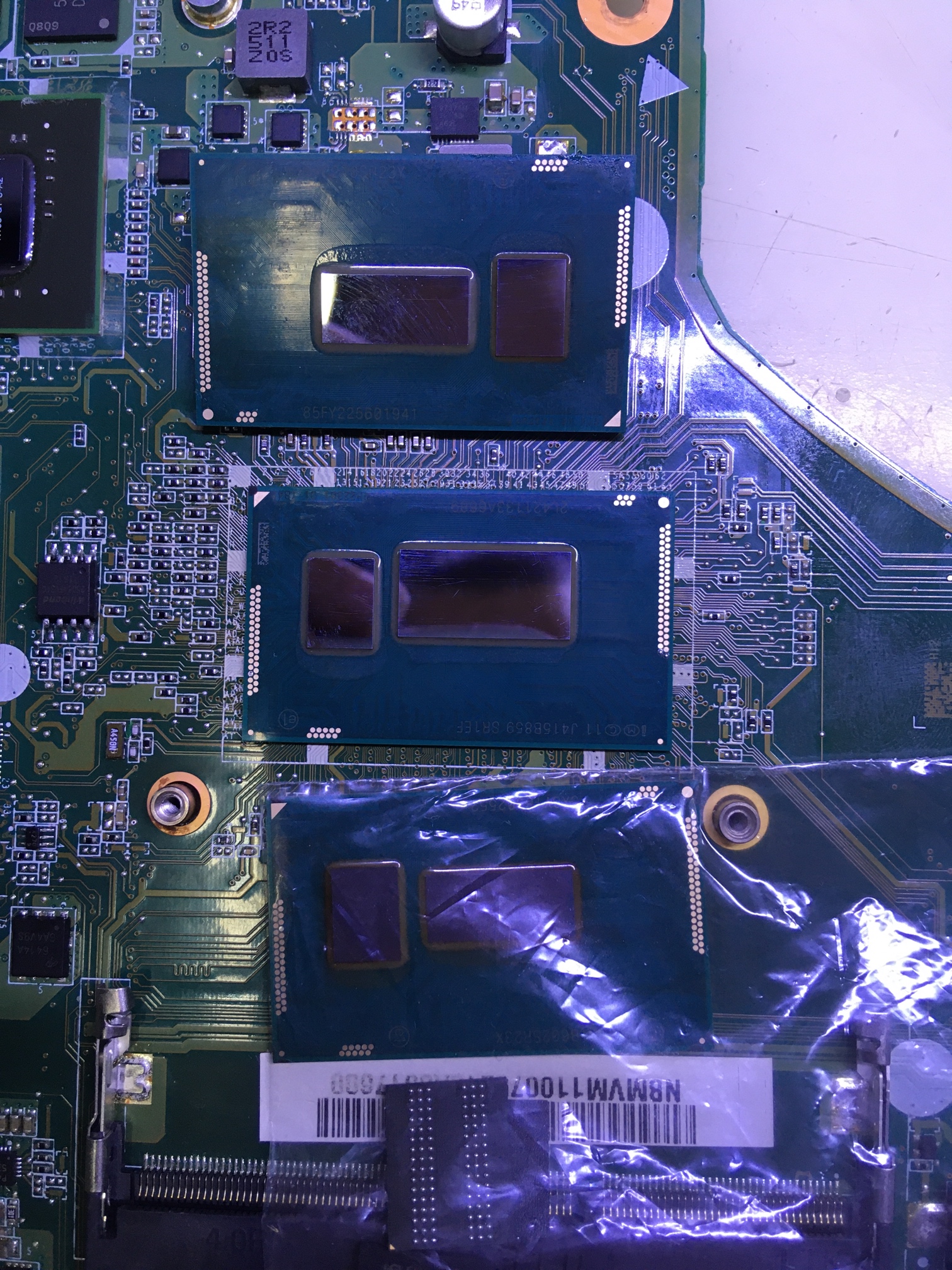

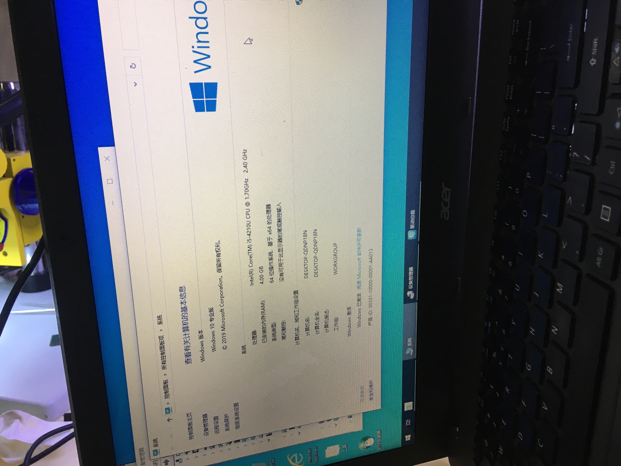

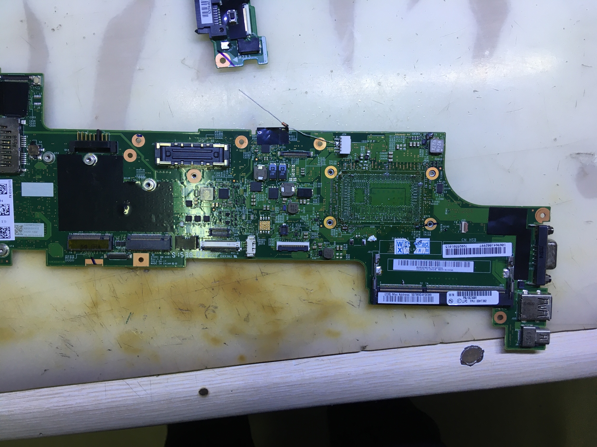

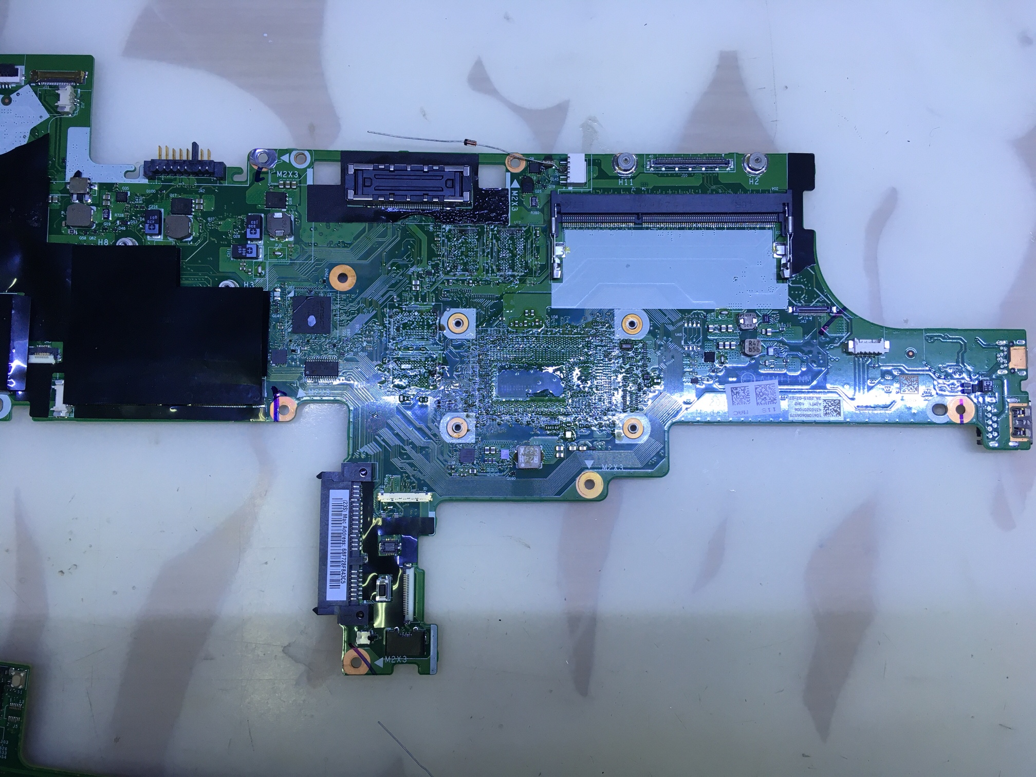

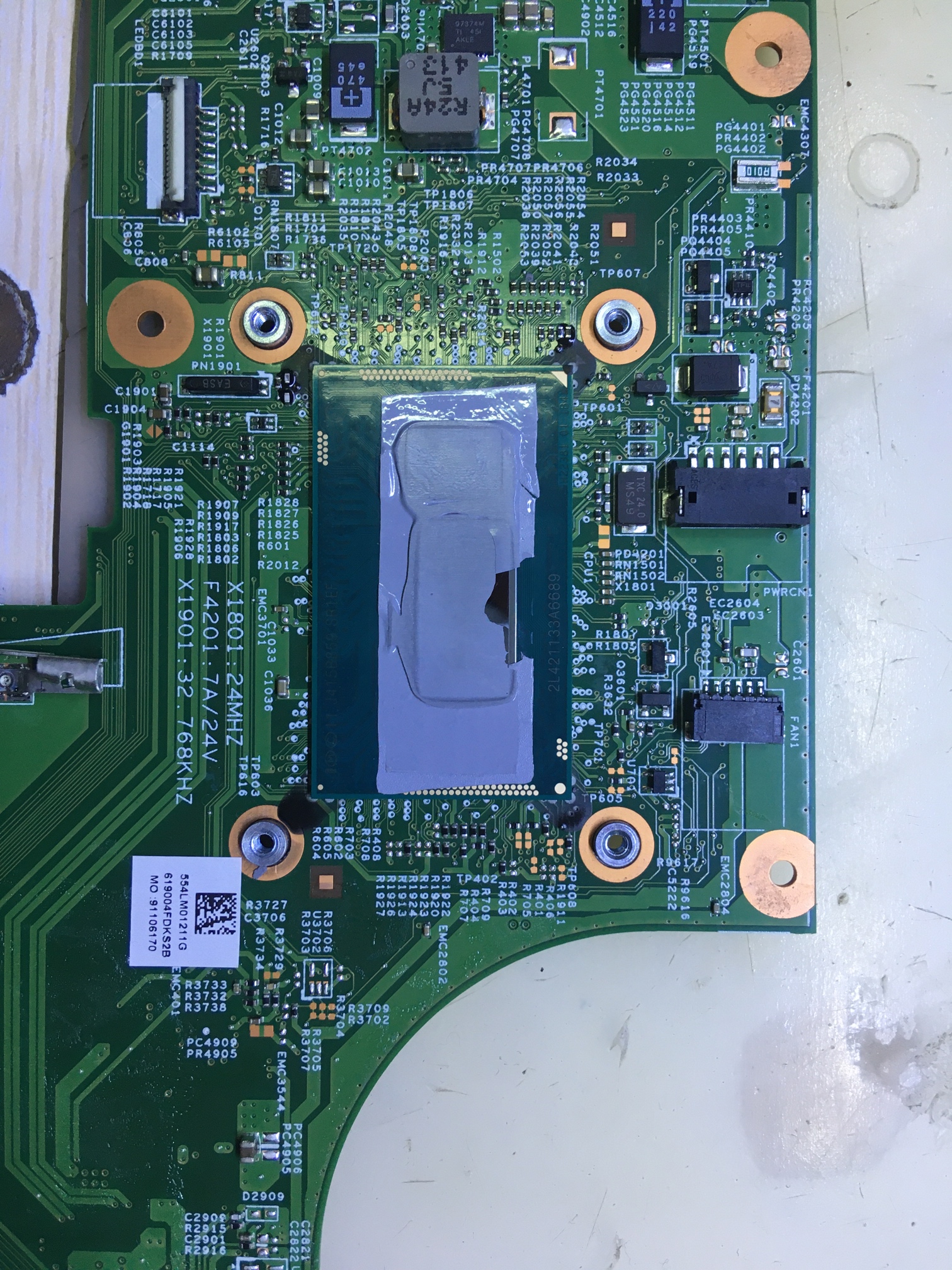

ACER E5-573G裸板开机电流0.2,刷BIOS无果,没研究了,直接报价换U,原版为SR23Y,i5-5200U,翻了翻没有,只有SR23X,i5-5300U,联想T450S的板子,5200U和5300U没差多少,直接干,直球上板,开机电流0.4掉电,刷bios无果,心里一顿翻腾,手法排除在外,要么主板,要么u坏,有想法干就完了,又找了个联想x250的板子还是5300u,直球上机,怀着忐忑心情开机,果不其然,现象一样,0.4掉电,这2个cpu拆之前是测试好的,亮机才拆的,想来想去应该是U不通用,个人猜测,还望有代换经验的大佬指点下,既然锁定还是u那就在拆,找了个联想k2450,i5-4210u,直球上机,电流跳变秒开机,换U已是日常工作,这里发帖,一是提醒大家这个板子不能上5300u,二是请教各位大佬有知道原因的么,忘指点一二,在此感谢

换BIOS, 这个换CPU要刷ME吧

对的,THINKPAD的板子换U都要刷ME否则要么不亮要么就是乱七八糟的问题

联想商务机板子大多数都是加密的,换个别的家用版5300u,或者别的牌子,就可以用。
作者: mawei556    时间: 2020-4-8 18:39
你换的都是带密的u,当然不亮了

mawei556 发表于 2020-4-8 18:39
你换的都是带密的u,当然不亮了
如果你的4210是x240上的,照样点不亮

感谢大神指点,原来是CPU加密了,再次请教下,这个u上到IBM的板子上可以么?

首先感谢大家的评论和回复,突然有个想法,既然是锁码的CPU,应该是锁到了桥的部分,能不能把IBM的CPU对应的bios中me的文件提取出来合并到需要换u的主板上呢,学艺不精忘大家指点一二,再次感谢
