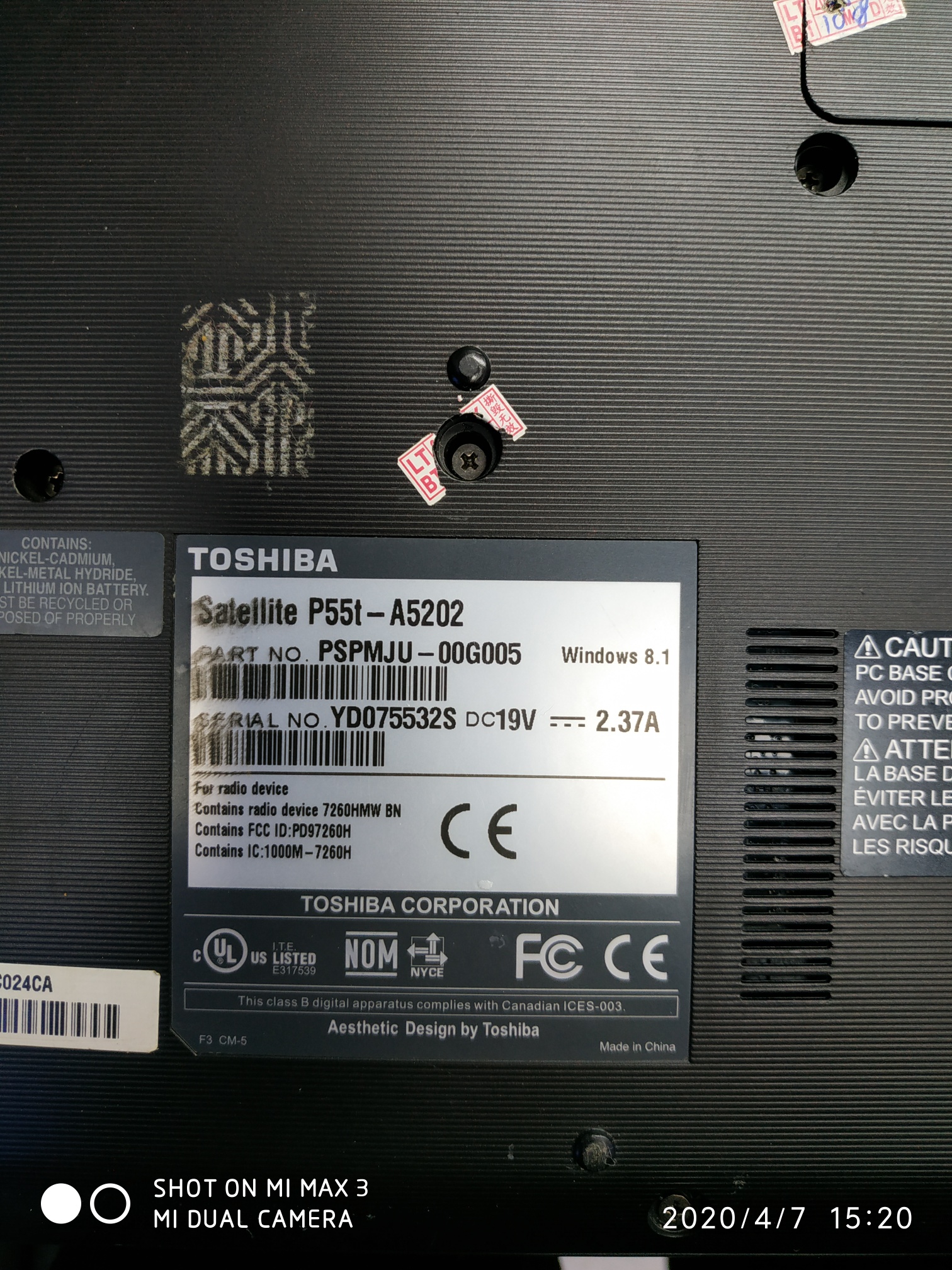

ZXCVWtest
标题: 东芝Satellite P55t-A5202不通电维修 [打印本页]
作者: 董武霜    时间: 2020-4-7 20:22
标题: 东芝Satellite P55t-A5202不通电维修
板号VGSTG REV 2.1
待机0.001,电流表CC指示灯闪烁,说明有短路,测量公共端对地短路,随后仔细观测主板外观,发现一个电容有裂痕,马上测量该电容,阻值为0欧姆,马上风枪取下,再量不短了,装机测试正常
作者: lschung    时间: 2020-4-7 20:26
捡钱了啊,大短路给你秒杀了???
作者: sssyfh    时间: 2020-4-7 21:10
你这也太水了吧 大家都这样发帖 每天无数的帖子可以发出来  ε=(′ο`*)))唉
作者: 繁华街角    时间: 2020-4-7 22:37
这个电容 稍微拍个照片标一下电容位置也好点
作者: 董武霜    时间: 2020-4-8 09:09
繁华街角 发表于 2020-04-07 22:37
这个电容 稍微拍个照片标一下电容位置也好点
下次注意,会拍一张高清故障原件图
作者: 无名而为    时间: 2020-4-8 10:55
好运来,秒杀了。
作者: Linshengqiang    时间: 2020-4-8 16:34
看不出哪里 玩捉迷藏?
作者: liupinganxinkej    时间: 2020-4-8 21:00
果断收藏,图文并茂,楼主威武!
作者: 18179462083    时间: 2020-4-8 22:43
像这种大电流的一般都是电容短路了
作者: suyajuncn    时间: 2020-4-10 10:33
好运来,秒杀了。
