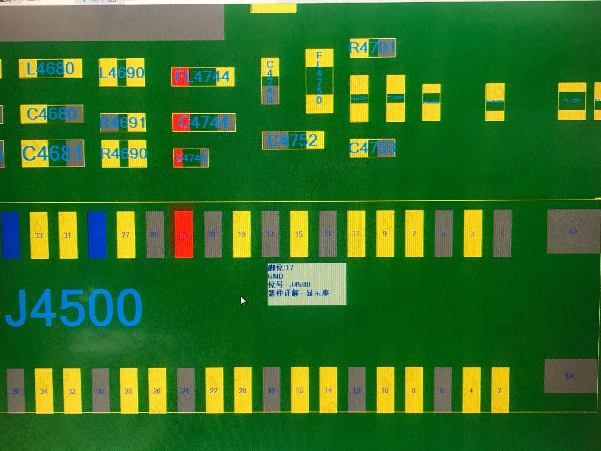

标题: ipad air2进水不显示,谁有显示座的供电图 [打印本页]
作者: 17715519918    时间: 2020-4-7 15:36
标题: ipad air2进水不显示,谁有显示座的供电图
如题,air2进水,修开机了,刷机联爱思和正常机没区别,就是不知道那里不对,不显示无灯光,哪位有供电图,阻值正常
作者: 老战船    时间: 2020-4-7 16:54
这里有点位图,原理图,板位图和维修思路……
试试鑫智造维修查询工具吧,手机电脑平板都囊括,查图纸、查点位图、查通病、自学维修知识等通通都有,资料更新快,支持双开,无需加密狗,不绑定电脑,支持多账号随时随地同时登录。现在注册还能免费获得VIP会员特权,点击链接开始使用http://www.wmdang.com/index/index/introduce/inviter/18871.html
作者: 17715519918    时间: 2020-4-7 20:07
特意注册看过了,没有所需要的,ipadair2连阻值图也没有
作者: a盛利    时间: 2020-4-7 22:25
查R4690通路上的电感两端有没有1.8V
作者: 18166531440    时间: 2020-4-9 18:18
查R4690通路上的电感两端有没有1.8V
作者: 17715519918    时间: 2020-4-9 23:53
a盛利 发表于 2020-04-07 22:25
查R4690通路上的电感两端有没有1.8V
现在有显示无背光,23脚无3伏,15脚无1.8伏,然后我借了3伏后,23脚和15脚电压正常,先在还有2脚4脚和8脚,正常主板测得是3伏,但是这个主板测得2脚,4脚8脚是1.8伏,不知道如何解决?2脚4脚,8脚还能借电压么?不知道如何解决, 望赐教
作者: 17715519918    时间: 2020-4-9 23:53
18166531440 发表于 2020-04-09 18:18
查R4690通路上的电感两端有没有1.8V
现在有显示无背光,23脚无3伏,15脚无1.8伏,然后我借了3伏后,23脚和15脚电压正常,先在还有2脚4脚和8脚,正常主板测得是3伏,但是这个主板测得2脚,4脚8脚是1.8伏,不知道如何解决?2脚4脚,8脚还能借电压么?不知道如何解决, 望赐教
作者: 17715519918    时间: 2020-4-9 23:54
a盛利 发表于 2020-04-07 22:25
查R4690通路上的电感两端有没有1.8V
现在有显示无背光,23脚无3伏,15脚无1.8伏,然后我借了3伏后,23脚和15脚电压正常,先在还有2脚4脚和8脚,正常主板测得是3伏,但是这个主板测得2脚,4脚8脚是1.8伏,不知道如何解决?2脚4脚,8脚还能借电压么?不知道如何解决, 望赐教
作者: 17715519918    时间: 2020-4-10 07:06
