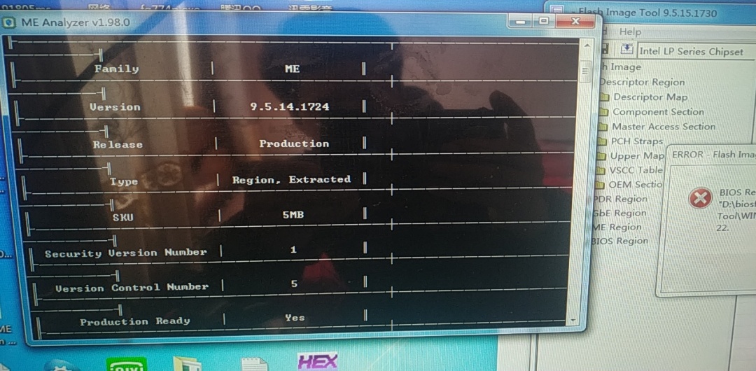

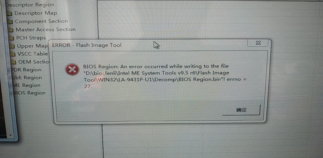

标题: bios分离合成 一个小学生请教 [打印本页]
作者: 503020451    时间: 2020-4-7 12:55
标题: bios分离合成 一个小学生请教
错了是知道  问题是哪里错了呀
作者: caijingbao    时间: 2020-4-7 13:06
这个我也想知道呢
作者: scq330    时间: 2020-4-7 13:07
路径太长,把bin文件直接放到短一些的路径下再操作。
作者: 503020451    时间: 2020-4-7 13:10
scq330 发表于 2020-04-07 13:07
路径太长,把bin文件直接放到短一些的路径下再操作。
试过了 直接放根目录也一样
