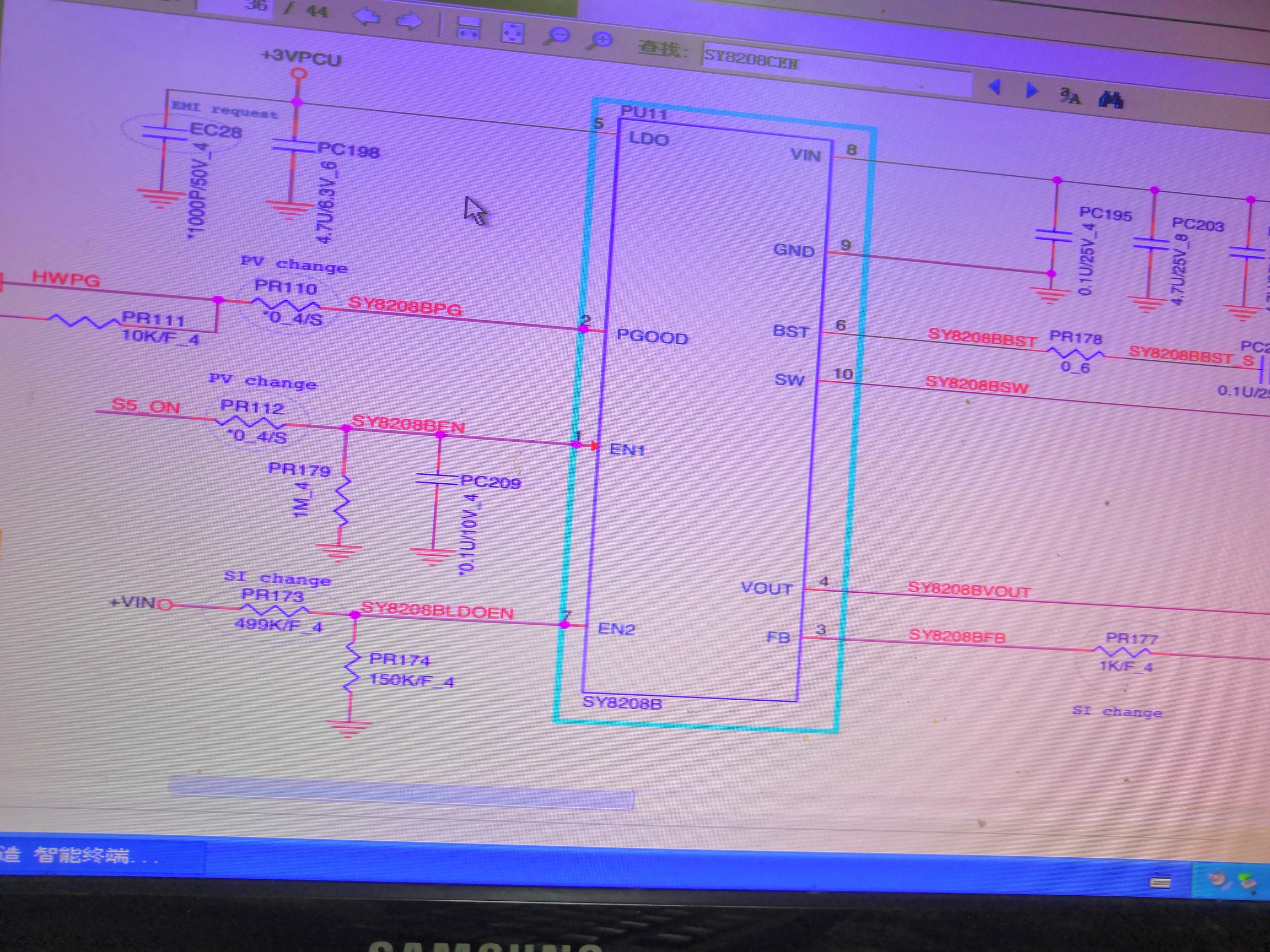

标题: 芯片丝印ri5可以代换丝印ms4
  Ms4型号为sy8208b  在版号day11amb6e0上代换成功
以上为ms4截图
