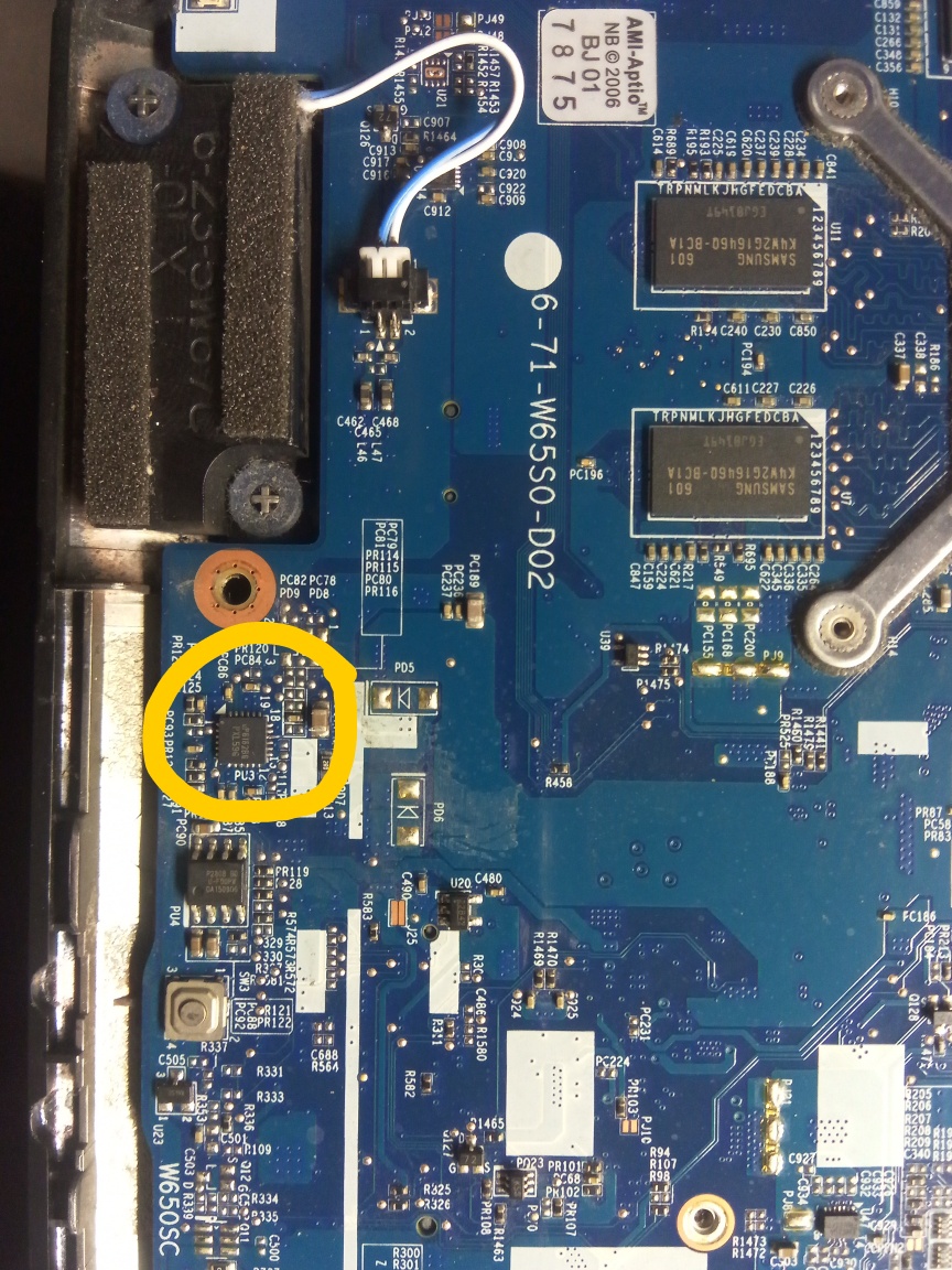

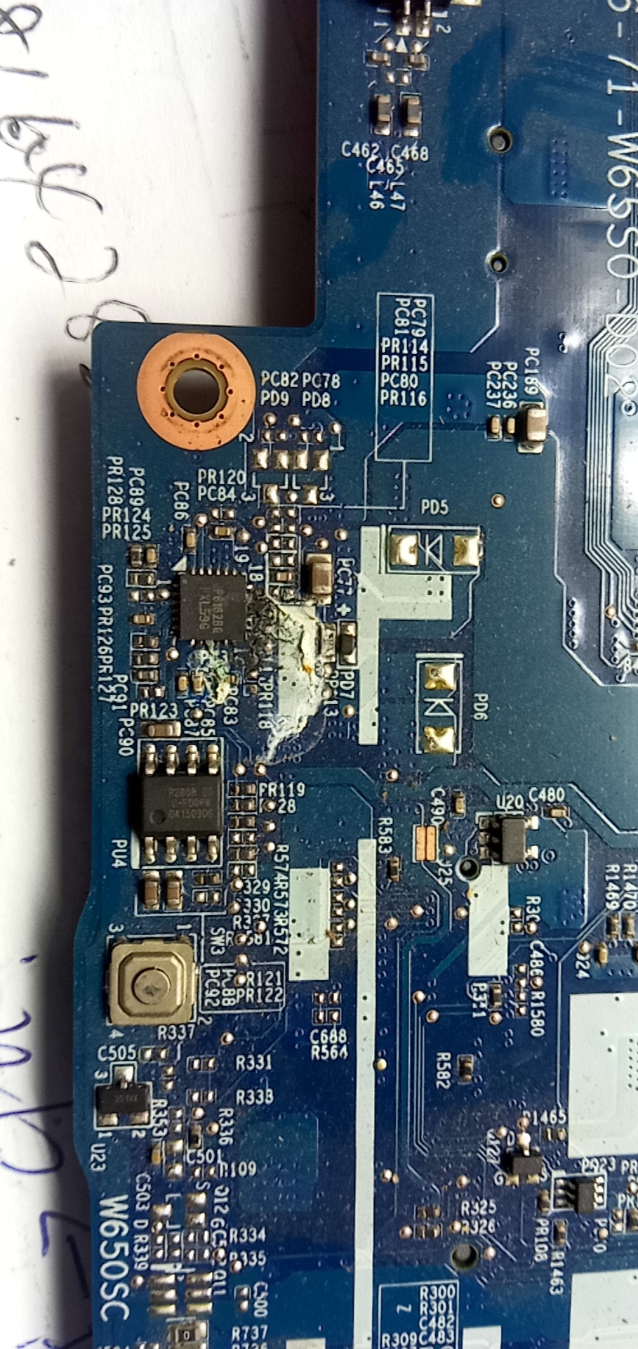

晚7: 00左右一朋友的笔记本被孩子倒进水,导致不开机,到手后拆机检查发现p6182bg芯片周围腐蚀严重,查板号电路图没找到参数,慢慢清洗一下就是怕芯片的脚有腐蚀掉,完事到烂掉一个。
开修用刀片刮地板断线,脚位还有一点没掉幸运,冒蒙接吧哈哈,仔细观察后发现断脚是走供电的,飞线丝太细,拧在一起烫锡,连接

这进水的地方不多, 这秒得有点靠运
作者: 119583252    时间: 2020-4-7 09:55
运气不错,芯片脚还能焊上!!!

运气不错捡钱了  这板子通病还很多
