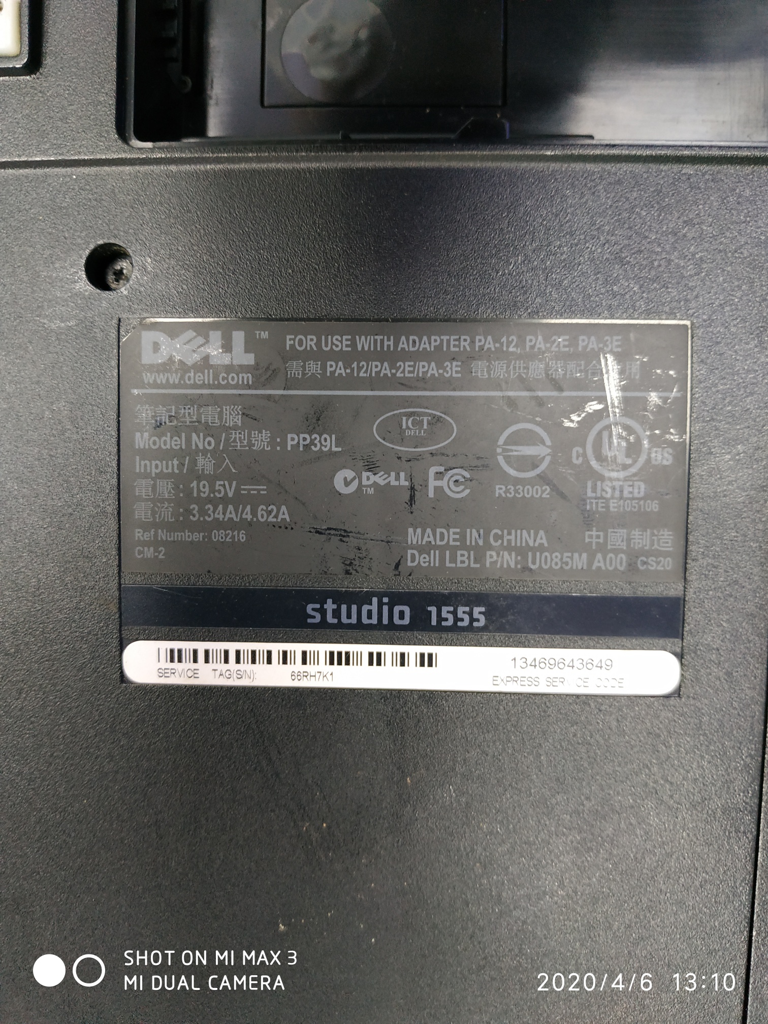

标题: 戴尔思跃1555 5A短路维修

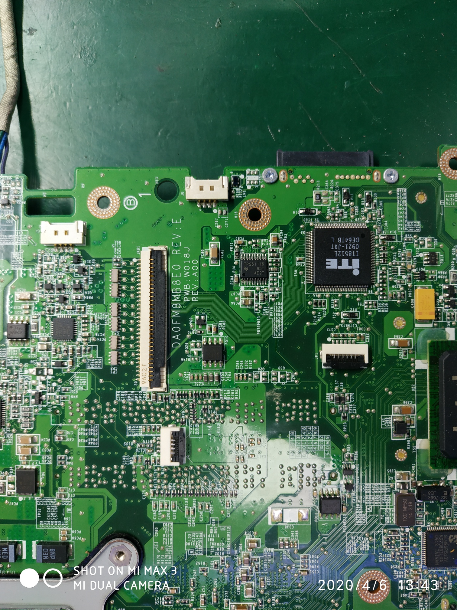

板号DA0FM8MB8E0 REV E

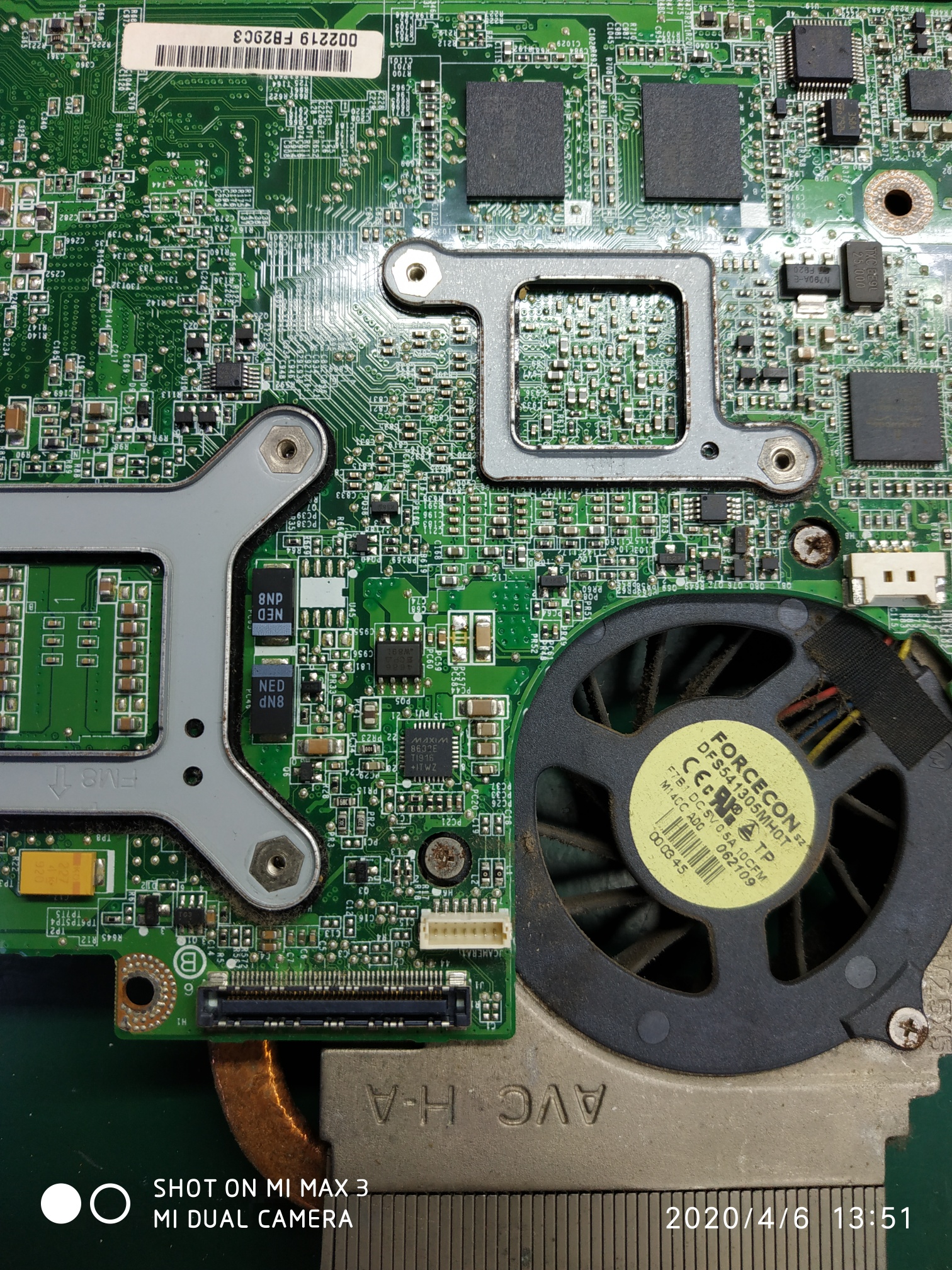

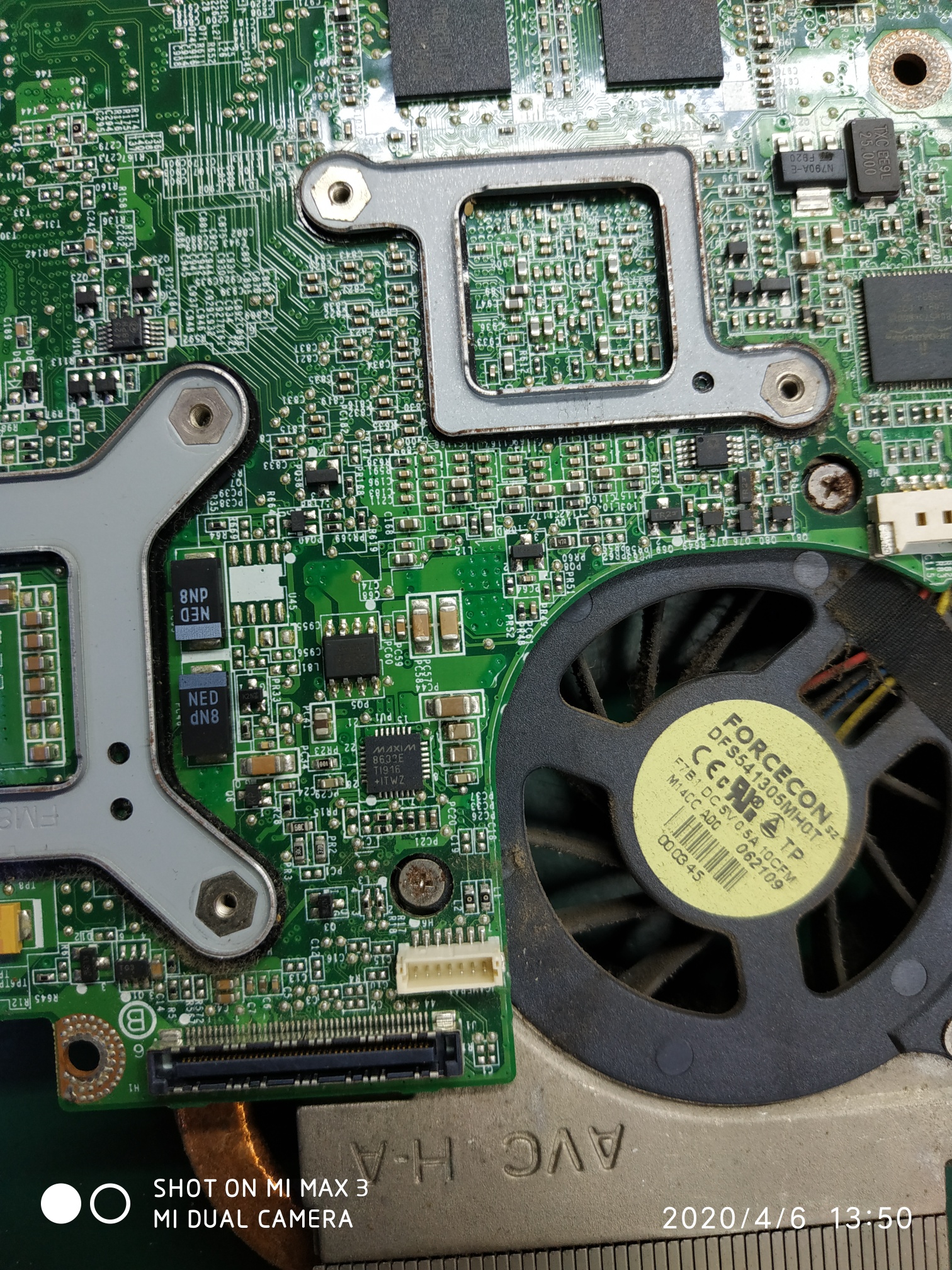

测量第一第二MOS管没有击穿,测量公共端短路,目测一电容有裂痕,测量是短路的,取下来之后不短了,装机测试正常

这个机器经常碰到电容短路的。。电容短路的基本就是送钱的,要是上管击穿的就很难处理  有时会烧CPU

这个是通病的,过不了多久有可能边上那个电容又这样短路了。
