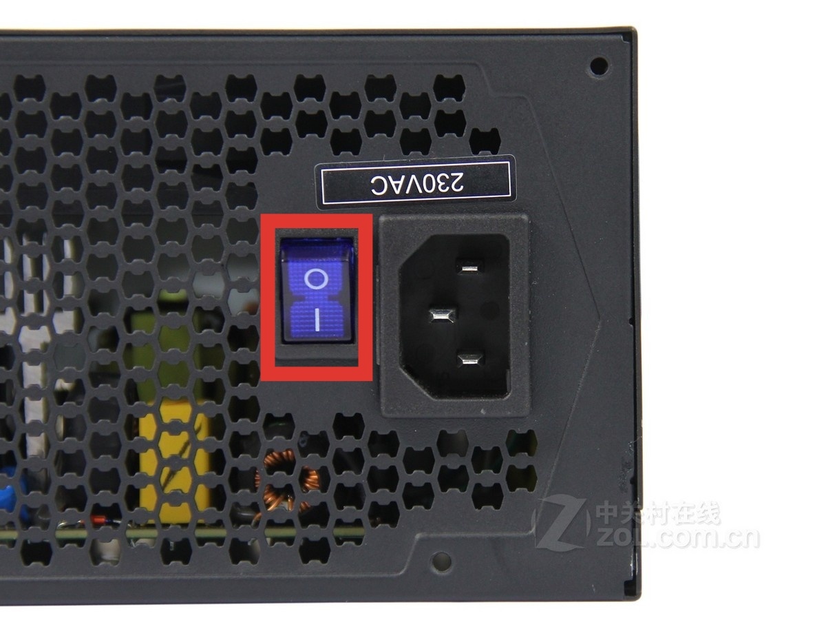

开关失灵,一直开启能通电启动电脑,如果是关闭打开开关会出现吱吱声不能通电。大神们知道怎么更换这个?
作者: zxwzhm888    时间: 2020-4-6 12:56
这开关是从里面向外推即可拆下,上下有卡口.........
作者: qhyxycq    时间: 2020-4-6 15:13
不启动时看看5VSB有没有呀,先查高压整流滤波部分,吱吱响应该是变压器响,拆开再说,先检查高压滤波,再查待机电源。
