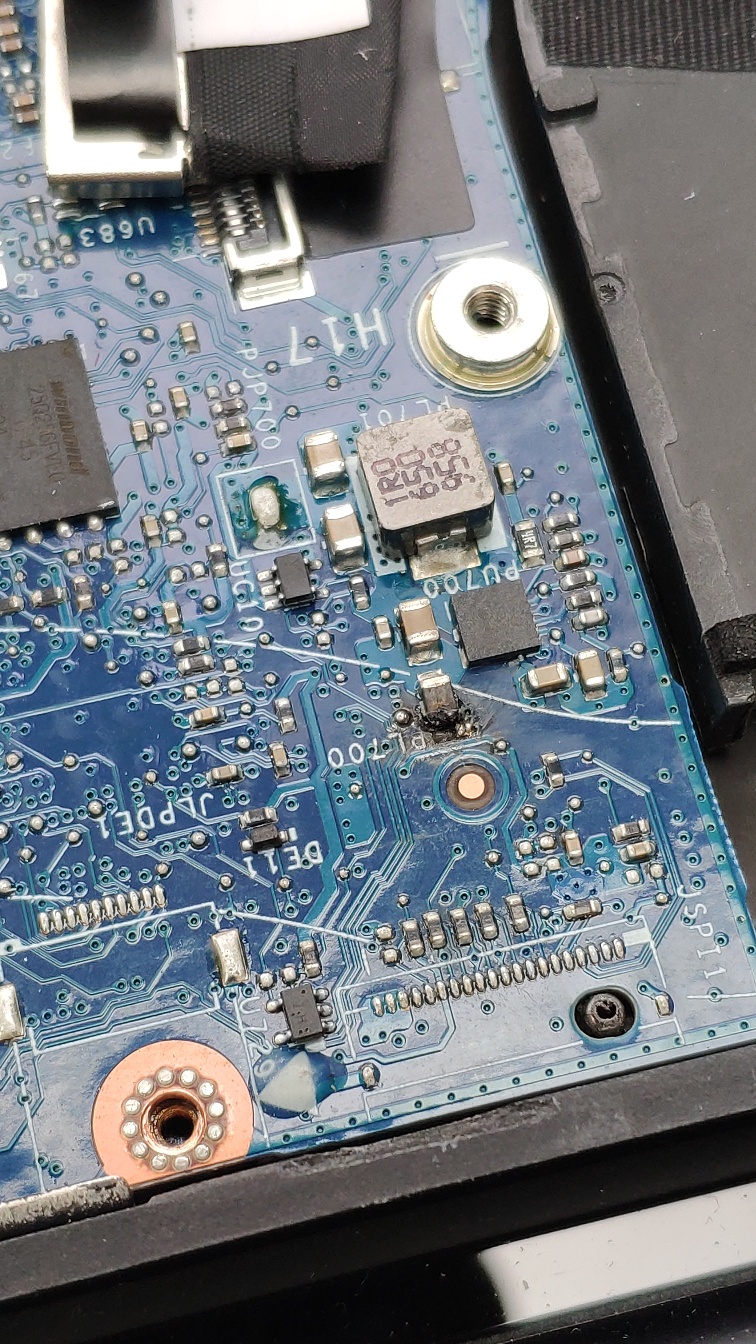

真是屋漏偏逢连夜雨,原来问题还没有查出来,新的问题又出现了。估计xps 这板子的设计隐患,cpu散热器稍微一碰,出了一团火花
,吓出一身汗。原来散热片金属碰到了这个pl700电感一脚(正常距离顶多1mm),导致电感烧了,必须更换了。这个是不是就是磁珠,没有料板,只能淘宝买了

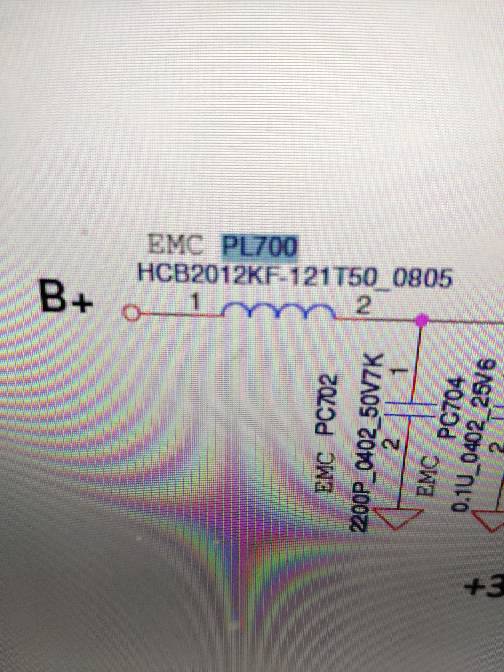

请教一下这个参数怎么看,还有这个电路图中的B+代表啥意思啊,电路图中很多看不太明白。
作者: hanjunfeng    时间: 2020-4-6 09:35
B+代表公共点,你这都看不懂你怎么修啊

B+公共点,万用表二极管测量公共点看看还有没有短路得,如果没有短路得,直接一坨锡给干上,有短路的就烧鸡。
作者: NBB    时间: 2020-4-7 04:14
主供电一板都是19v
