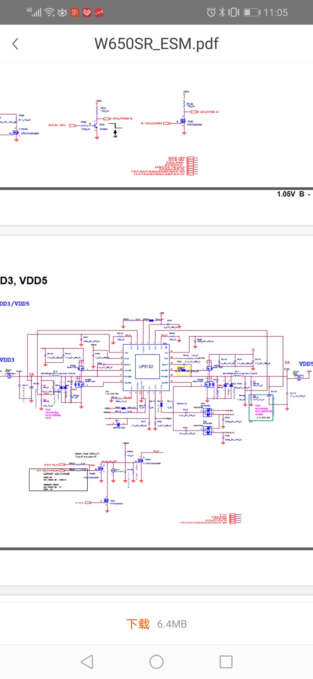

标题: 神舟UP6182供电正常后还需要哪些条件才能出3V和5V
作者: 云心狂    时间: 2020-4-6 14:11
芯片16脚主供电正常后 8脚和17脚有线性的3v和5V   然后1脚和6脚得到高电平的开启信号就会有3V和5V输出 3V是自己开启的 待机就有  5V要触发后才有开启信号
看来这芯片坏了,16脚19V正常了,3V出不来
