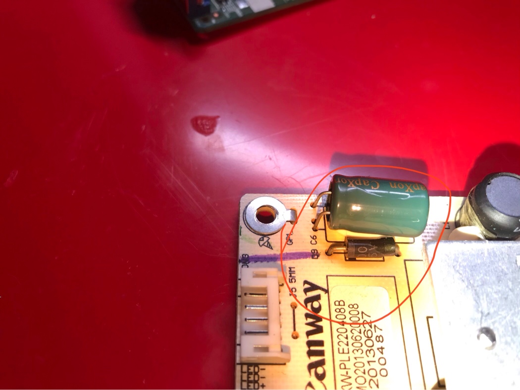

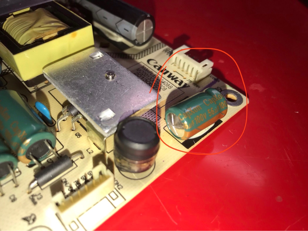

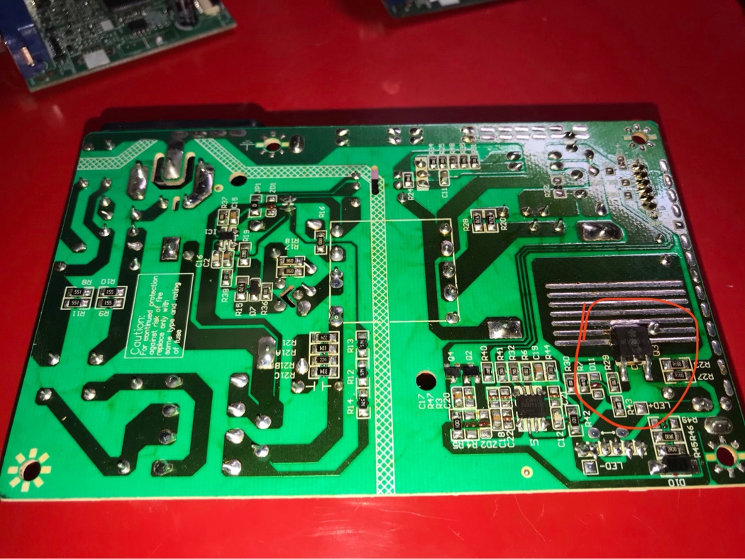

杂牌24寸,故障现象为按开机键指示灯亮,屏幕没有反应。
拆开检查100V56UF电容怀孕,旁边的二极管也外皮也烧掉一半但没坏。灯管供电Mos管炸了个洞。
请达人指教暴炸的原因,以及还需检查哪些地方。

作者: jinchi52112    时间: 2020-4-6 09:35
像这种板子电容怀孕机率很大,一个是长期工作导致元件老化,工作不稳定,二一个是像这种杂牌子本身做工就不是很好,像图中100V的滤波电容也很少见,一般来说灯管驱动板电压输入是24V,或者是12V,楼主这种还很少见,新手个人意见,望楼主不予采纳

作者: zxwzhm888    时间: 2020-4-11 10:01
100V56UF电容,旁边的二极管,灯管供电Mos管都换了试一试................

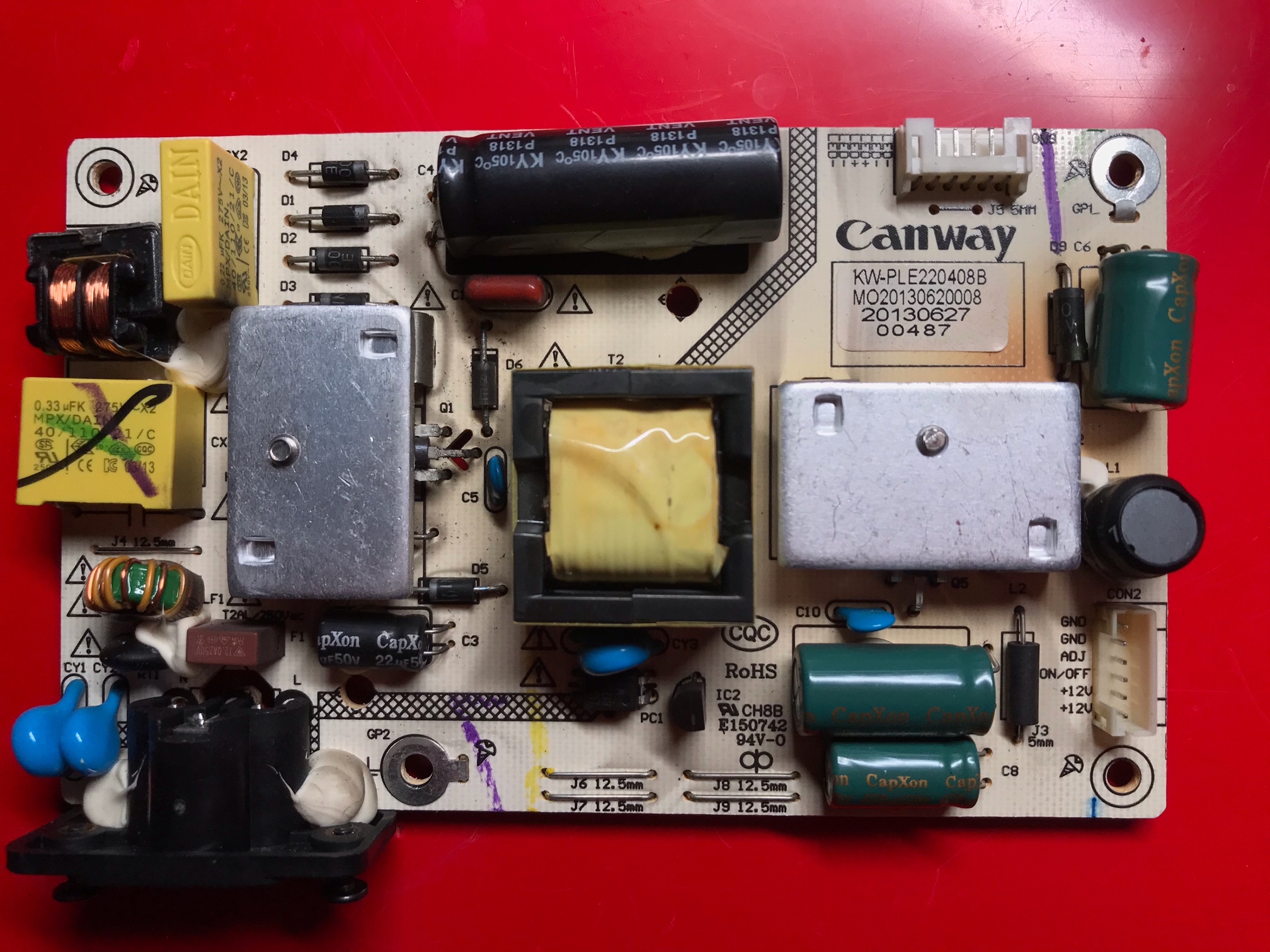

作者: 周海    时间: 2020-4-20 10:05
你这个是电视的电源板吧
