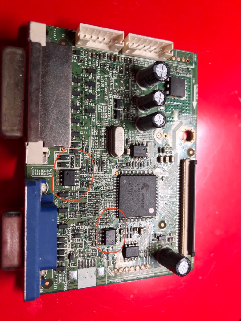

请问此驱动板上两个24C02H是什么,
三脚已对地短路,拆下后阻值正常,还需检查其它哪些地方,求达人指点,谢过了先!
作者: bg2iax    时间: 2020-4-8 11:56
这是存储器

作者: 睿智信    时间: 2020-4-13 10:14
这个存储程序的,这个一般程序坏,量不出来的,除非短路
作者: A30865557    时间: 2020-4-15 23:19
谢谢 当时测量时三脚对地短路了
作者: A30865557    时间: 2020-4-15 23:20
买个新的这个芯片,也需要刷入正确的程序才能正常使用,是么

作者: 睿智信    时间: 2020-4-16 11:53
A30865557 发表于 2020-4-15 23:19
谢谢 当时测量时三脚对地短路了
这个要写程序的

作者: homzhang001    时间: 2020-4-20 10:37
两个芯片存储对应两个接口的参数,都有程序的。不写程序有的机器会相应接口接信号黑屏。
