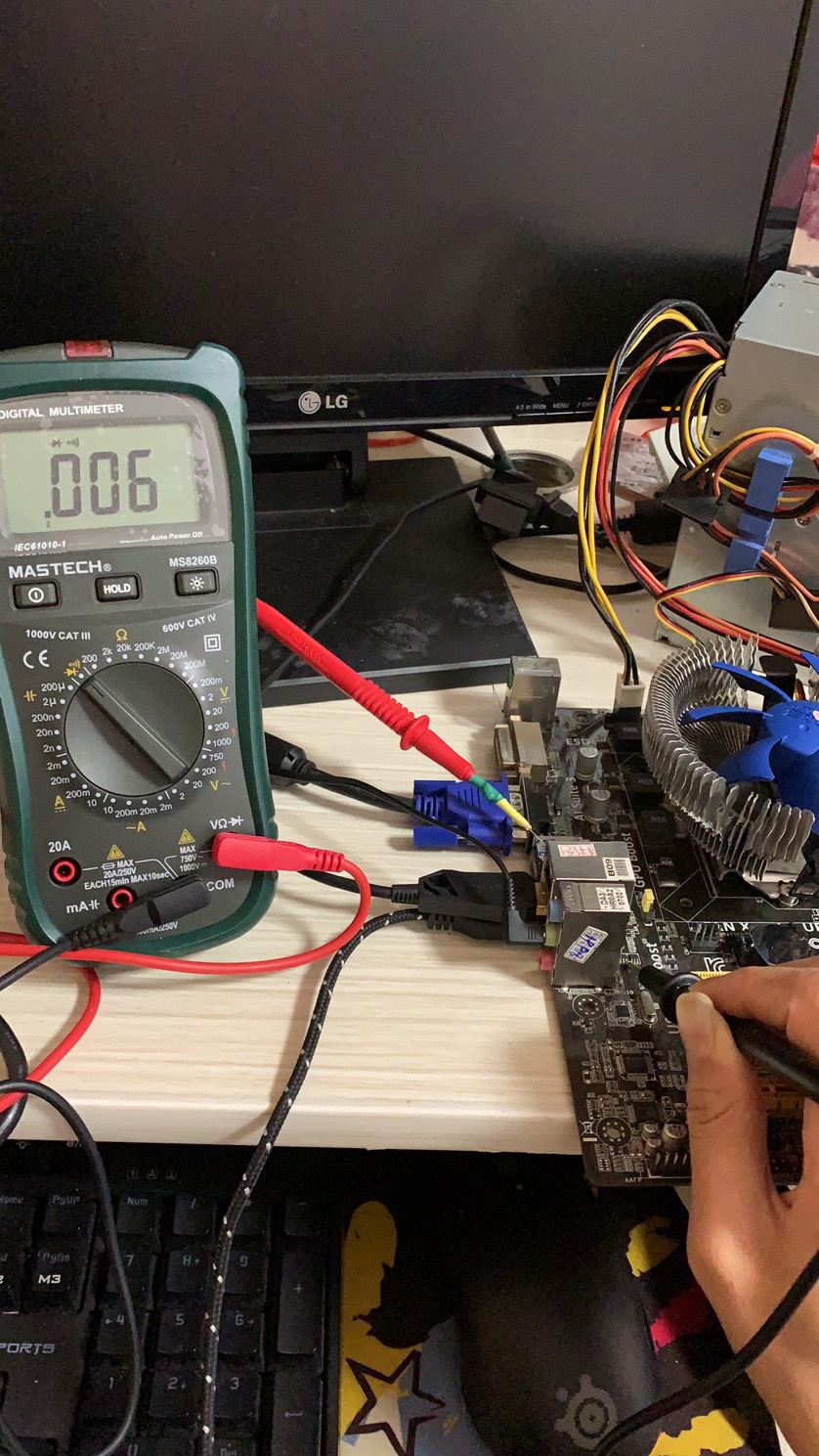

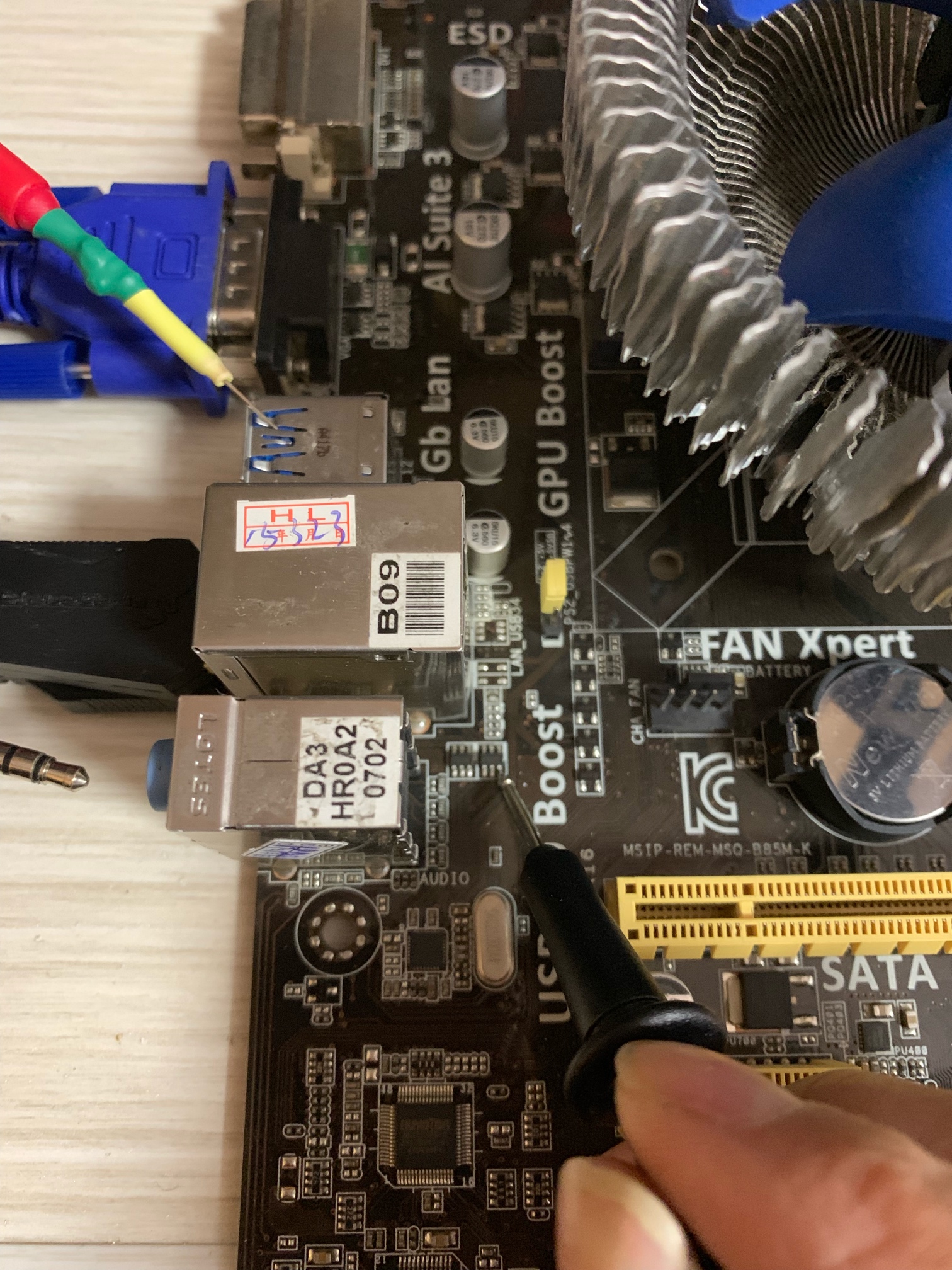

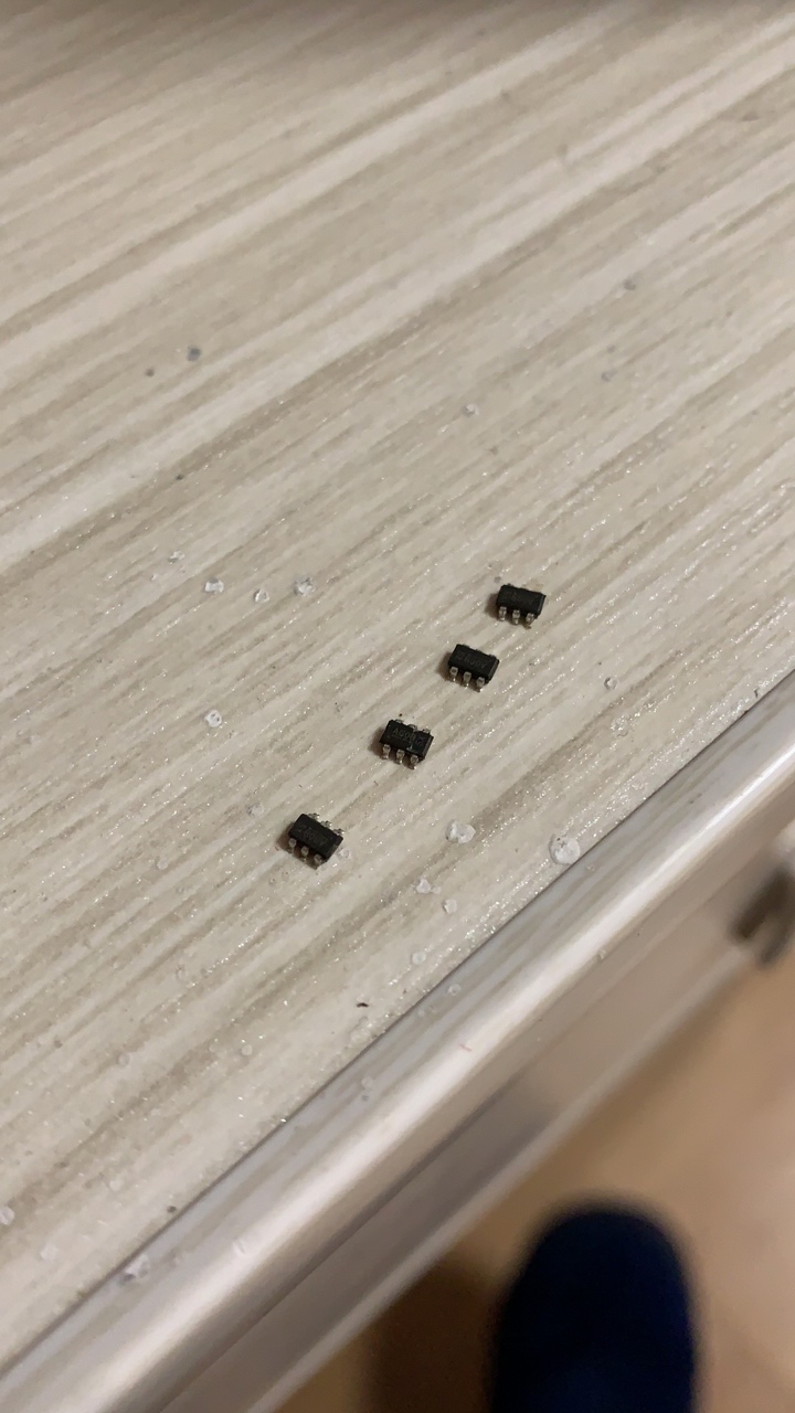

故障如标题所示,后面板这些接口插上去全无反应,前面板正常,开机正常,测后面板所有ESD静电保护被击穿短路,拆除后除了声卡其余故障解除,然后从料版上找了一样的esd安装好,正常使用,开机后系统能识别声卡,但是没有声音,于是拆更换声卡芯片,新手修板,还望多多指正。
