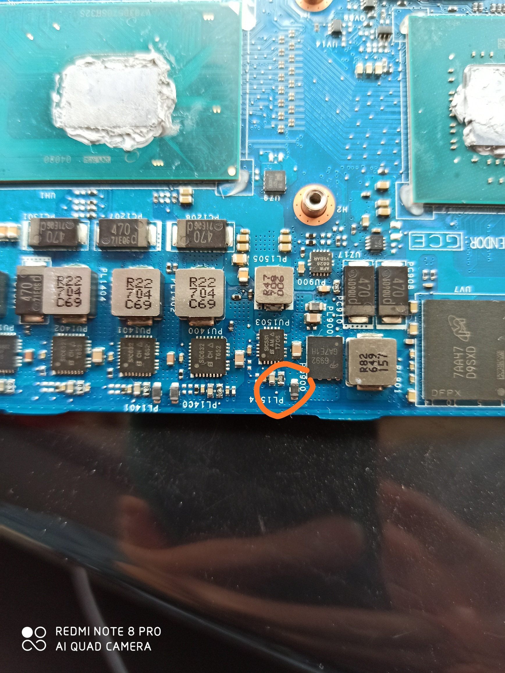

标题: la-d993p 各位大神 帮忙看下PU1503 图中圈的电阻是多少

1R0那个? 1.0 OM
作者: dgkkuo123    时间: 2020-4-5 15:10
不是的我说意思是谁正在修这个板子  帮忙看下这个电阻是多少  我这个是二休机这个地方动过

作者: lajidong    时间: 2020-4-5 15:44
找Sic531a的pdf,看此脚是干什么的 。供电脚、BOOT脚的话1欧没毛病

作者: shuashua    时间: 2020-4-5 17:09
手上正好有一快开机瞬间掉电,你那位置上电阻标号 1R0   你就知道是多大的了吧

作者: dgkkuo123    时间: 2020-4-5 19:40
繁华街角 发表于 2020-04-05 19:03
不是标清楚的吗 1欧
二休机这个地方上家动过

知道是多大的了
确认过了就是1欧的电阻
作者: y0927    时间: 2020-4-6 00:07
这个看得出来是电感,这个颜色不是电阻的颜色,

楼主观察得蛮仔细的,这么原装都能看出别人动过的,好眼力!
电阻上有锡的尖角  工厂的不会有  只有人修过才有

作者: kailang520    时间: 2020-4-7 09:25
参照旁边一路供电电路就知道了啊

作者: dgkkuo123    时间: 2020-4-24 08:03
机器已修好 本来只是电路和桥问题 因上家动过动过CPU供电管 cpu挂了换桥换cpu已好
