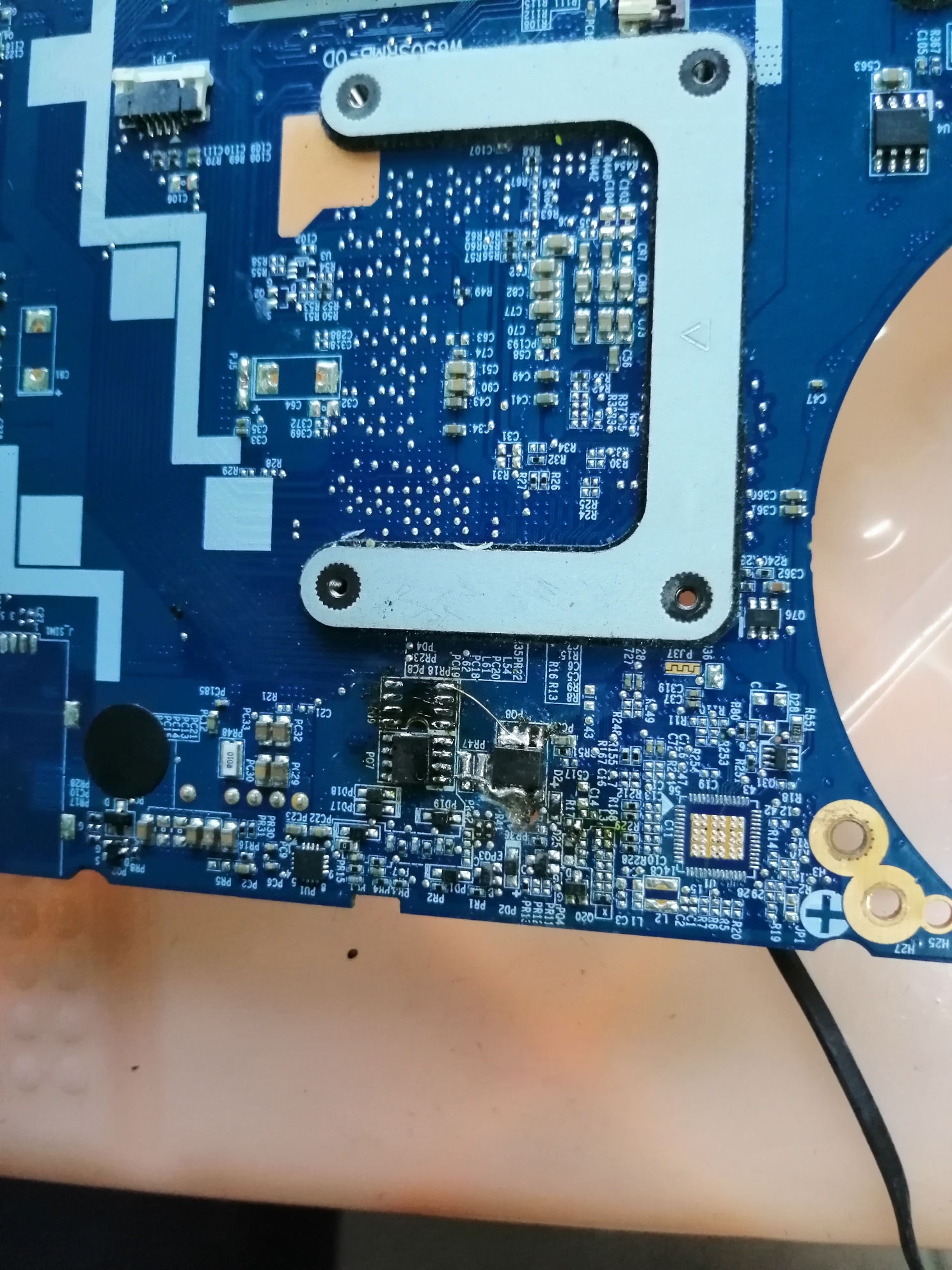

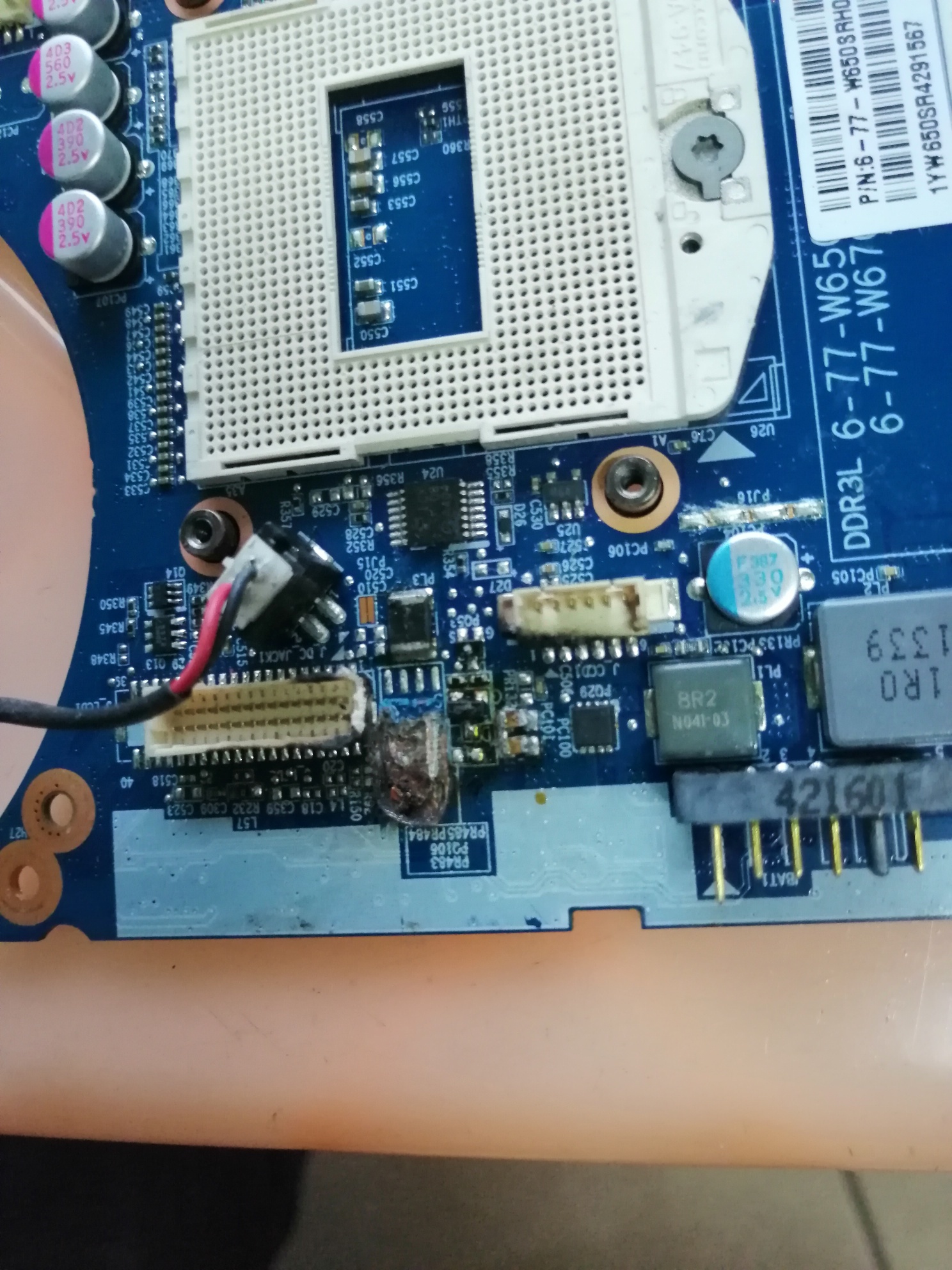

清理后开不了机,PU4开机电路P2808B0的1脚VA、2脚VIN和8脚VIN1电压19V正常,可3教通过PR121连开机按键,按压按键电压19V被拉低时,和EC相连的6脚PWR_SW#始终是低电平,请大神们帮助指点,充电器接上后除了19V电压有,3V(出现过一次),5V都没有,应该如何分析维修

作者: 云心狂    时间: 2020-4-6 14:17
把PU4拆了  3 6脚短接   2 8脚短接 PR121短接  这样5V应该会出来

作者: 春三电脑维修    时间: 2020-4-8 16:19
好的,空了试试,机子在这就当研究用了
作者: 春三电脑维修    时间: 2020-4-8 23:04
刚才按你的指导试了一下,3V仍旧没出来
作者: 云心狂    时间: 2020-4-8 23:28
春三电脑维修 发表于 2020-4-8 23:04
刚才按你的指导试了一下,3V仍旧没出来
8脚和17脚的3V5V线性电压出来了吗 芯片只要有19V就会有这个 没有的话很可能芯片坏了 或 这个两个脚短路了 你量下这个脚的对地阻值  线性电压正常后才能输出3V的待机电压
