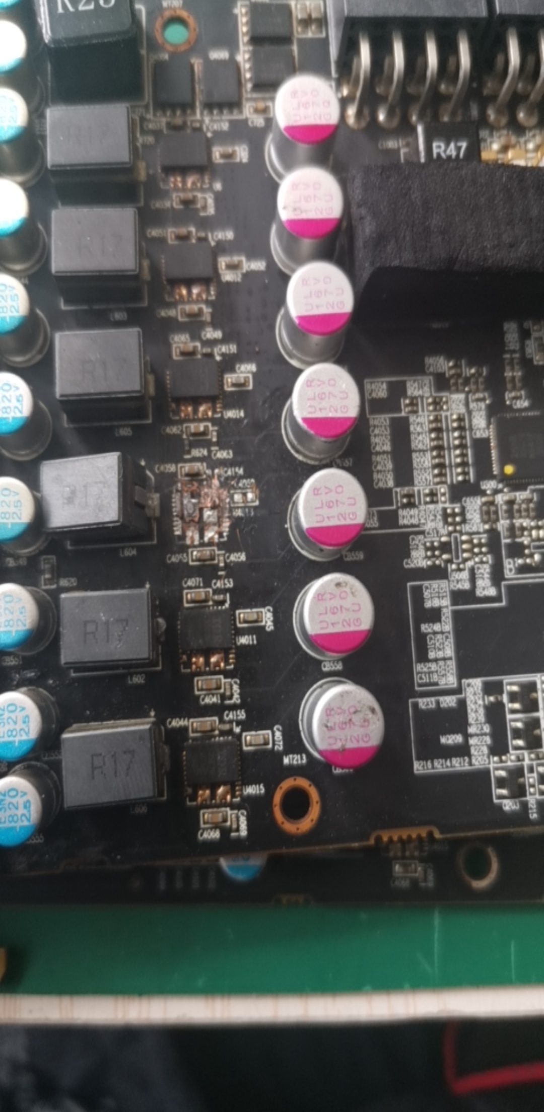

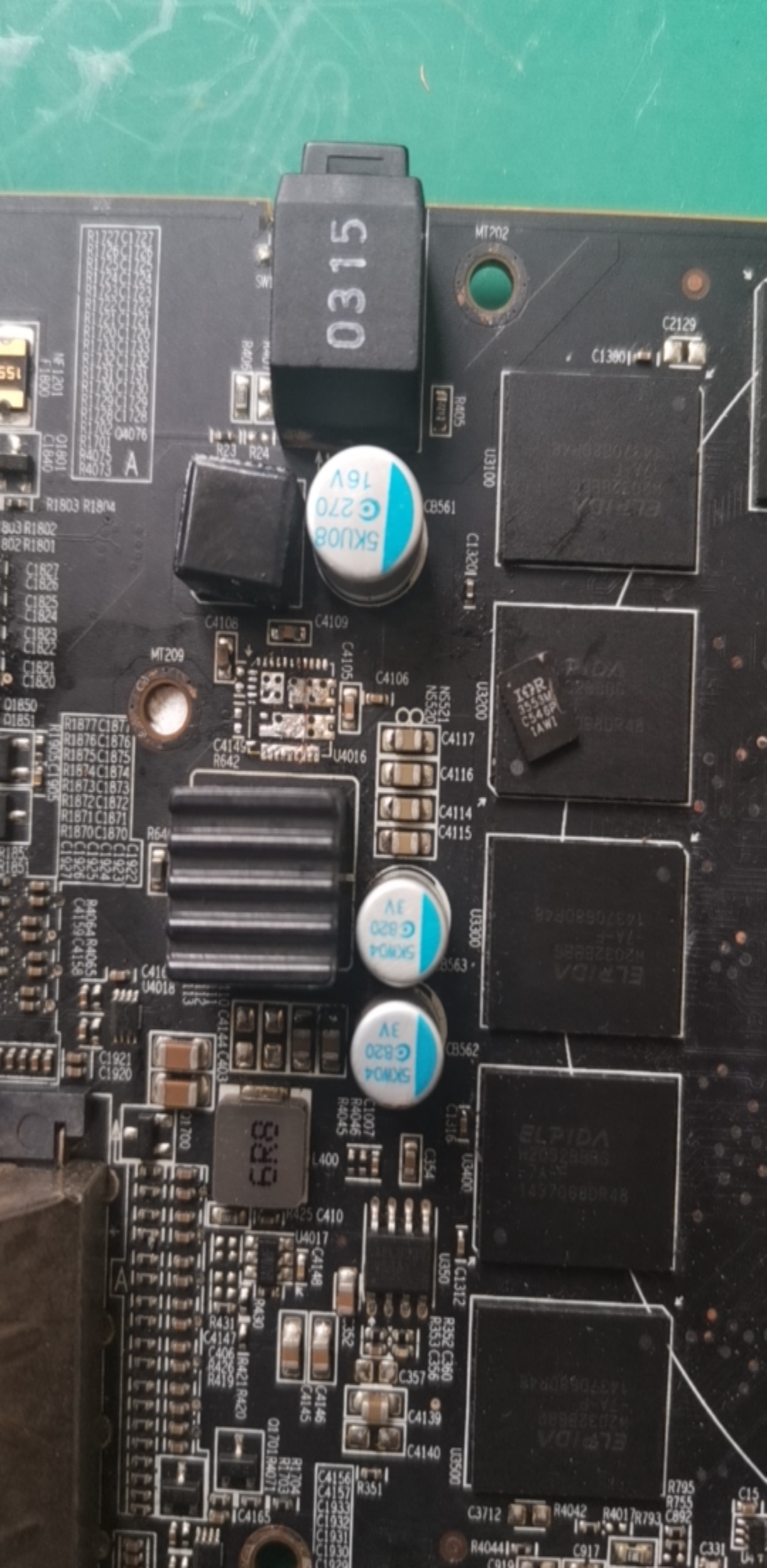

标题: 390显卡12V短路
带复合管的供电短路,到又有几欧的电阻,千万不可直接烧机,很有可能是复合管短路,直接烧机 电流走核心,搞不好就挂了, 我已经烧了两个,好在用1.4V烧的机, 目前还不知有没有把核心搞坏
