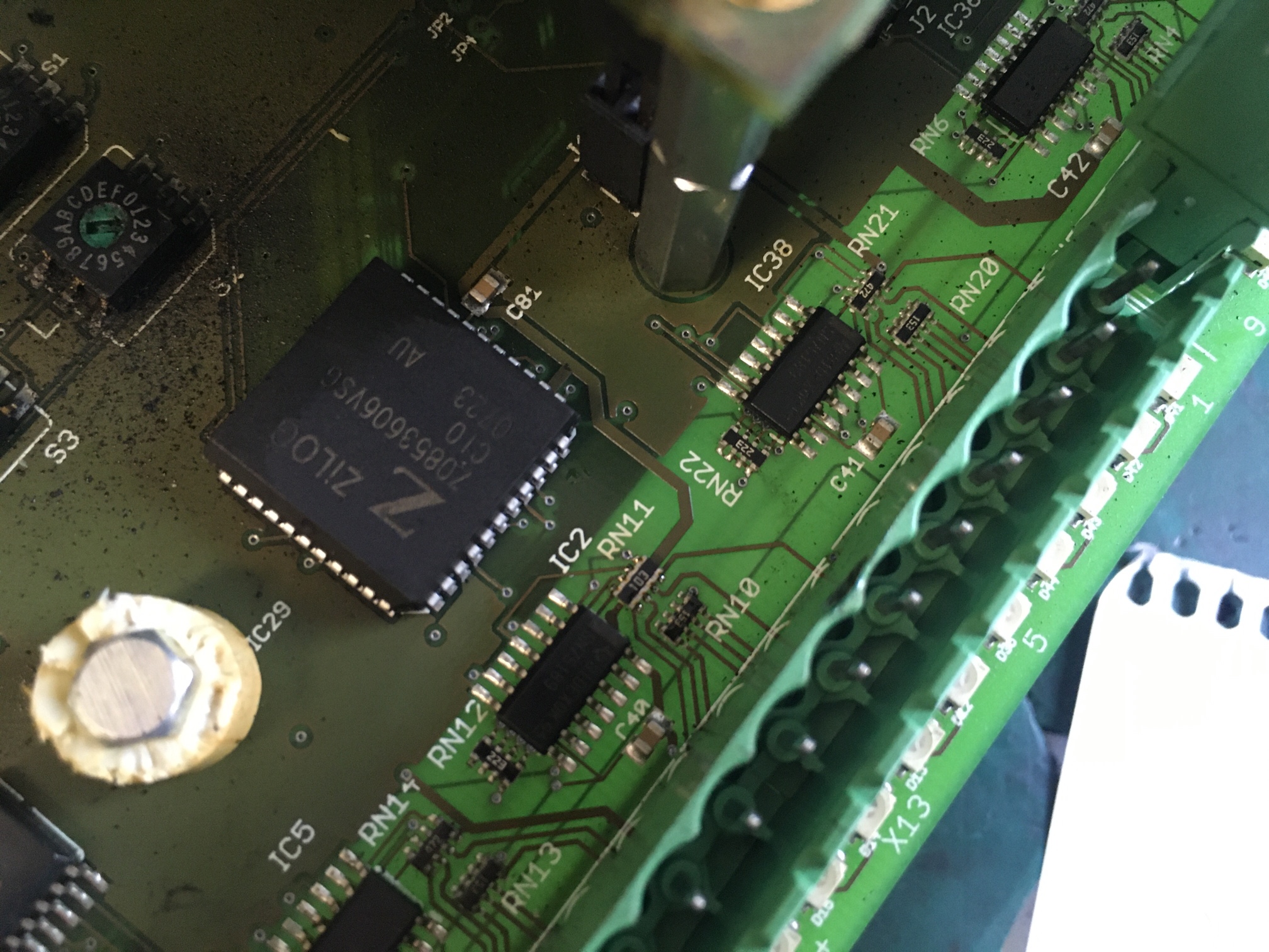

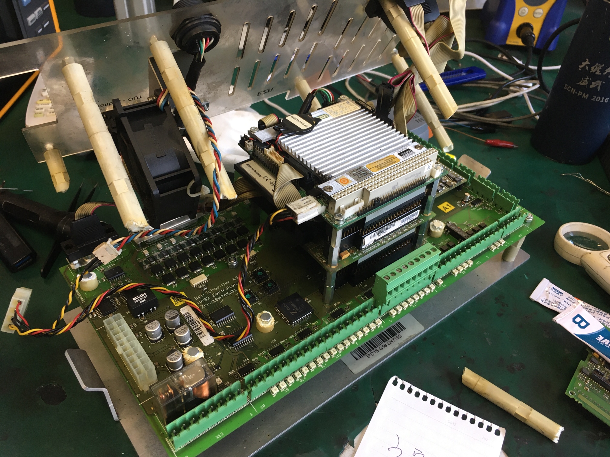

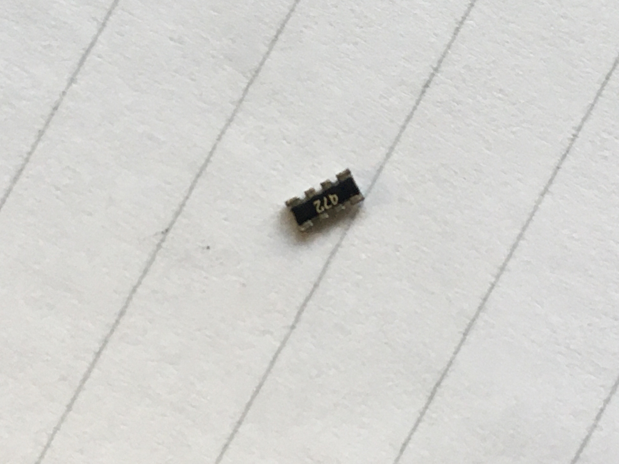

查看: 4217|回复: 15
[工控]
捡漏修个客户的工控主机底板
发表于 2020-4-5 10:08:33 | 只看该作者 回帖奖励 |倒序浏览 |阅读模式 来自: 江苏 来自 江苏
客户说设备面板个别操作按钮不起作用,但信号确定已经送到了板子的接口处且指示灯有反应。  根据接口线路走线,发现接口针脚通过一个472排阻进入接口转化芯片, 测量发现排阻的两组阻值达到了1M左右,更换后让客户装机测试。。。。。。     OK。  耗时30分钟左右  捡漏了
评分
参与人数 1下载分 +2 收起 理由
周维修 + 2 给愿意分享经验的人加分!
查看全部评分
推荐
发表于 2020-4-5 17:17:59 | 只看该作者 来自: 浙江金华 来自 浙江金华
这玩意  能收的上价          ·
点评
这是实话,就这种的才赚钱呢  详情 回复 发表于 2020-4-5 20:16
回复 支持 2 反对 0
推荐
发表于 2020-4-5 15:47:39 | 只看该作者 来自: 中国 来自 中国
这种板子要么是简单的问题,要不就是换主板的问题。
回复 支持 2 反对 0
推荐
发表于 2020-4-5 15:43:54 | 只看该作者 来自: 江西 来自 江西
这种板也只有电阻坏可以修修,别的芯片坏了一般都不好找来换
回复 支持 1 反对 0
推荐
发表于 2020-4-5 15:35:42 | 只看该作者 来自: 陕西汉中 来自 陕西汉中
想楼主学习;
回复 支持 1 反对 0
推荐
发表于 2020-4-5 15:30:02 | 只看该作者 来自: 陕西西安 来自 陕西西安
这种板也只有电阻坏可以修修,别的芯片坏了一般都不好找来换
回复 支持 1 反对 0
推荐
发表于 2020-4-5 11:43:59 | 只看该作者 来自: 贵州黔南州 来自 贵州黔南州
这种板也只有电阻坏可以修修,别的芯片坏了一般都不好找来换
回复 支持 1 反对 0
8#
发表于 2020-4-5 20:16:26 来自迅维网APP | 只看该作者 来自: 山东烟台 来自 山东烟台
"梦回风吟〃 发表于 2020-04-05 17:17
这玩意  能收的上价          ·
这是实话,就这种的才赚钱呢
回复 支持 反对
9#
发表于 2020-4-5 23:05:33 来自迅维网APP | 只看该作者 来自: 广东深圳 来自 广东深圳
这种板也只有电阻坏可以修修,别的芯片坏了一般都不好找来换
回复 支持 反对
10#
发表于 2020-4-6 12:24:23 来自迅维网APP | 只看该作者 来自: 广东深圳 来自 广东深圳
不知收费为多少钱?
回复 支持 反对
11#
发表于 2020-4-6 23:21:36 来自迅维网APP | 只看该作者 来自: 中国 来自 中国
老哥,是不是要收一两千块钱啊!
回复 支持 反对
12#
发表于 2020-4-8 19:51:54 来自迅维网APP | 只看该作者 来自: 重庆 来自 重庆
收费多少 这个工控机
回复 支持 反对
13#
发表于 2020-4-9 18:46:44 来自迅维网APP | 只看该作者 来自: 江苏 来自 江苏
不知道   我不管钱
回复 支持 反对
14#
发表于 2020-4-27 12:32:29 | 只看该作者 来自: 广东深圳 来自 广东深圳
给愿意分享经验的人加分
回复 支持 反对
15#
发表于 2020-6-21 09:45:26 | 只看该作者 来自: 云南昆明 来自 云南昆明
这个至少要2K大洋才对得起这个行业
回复 支持 反对
16#
发表于 2020-6-27 12:18:25 | 只看该作者 来自: 中国 来自 中国
2000起步 楼主赚大了
回复 支持 反对
