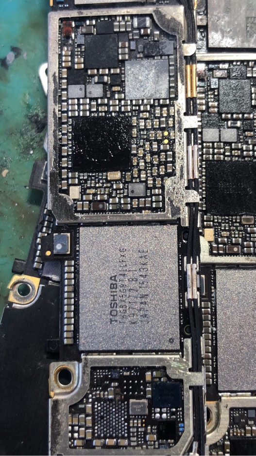

遇到两台6sp进水比较严重得手机,灯控部分进水严重,处理以后可以开机但是重启,刷机可进恢复模式,不出进度条报错4013,换硬盘以后不出进度条报错4014。摘除了大小音频,nfc,故障依旧,是不是可以考虑上盖或者电源问题了

硬盘问题吧 写个白色机器底层 刷机亮苹果看如果是白色的底色说明认到硬盘底层查其他原因 如果是黑底白苹果说明硬盘没有被识别到

识别的到硬盘,

因为显示ic 灯控,音频都在总线上,13系统不验证基带了,所以考虑总线

今天又遇到一台,服了,全部是灯控部分腐蚀严重

闪光灯电源
