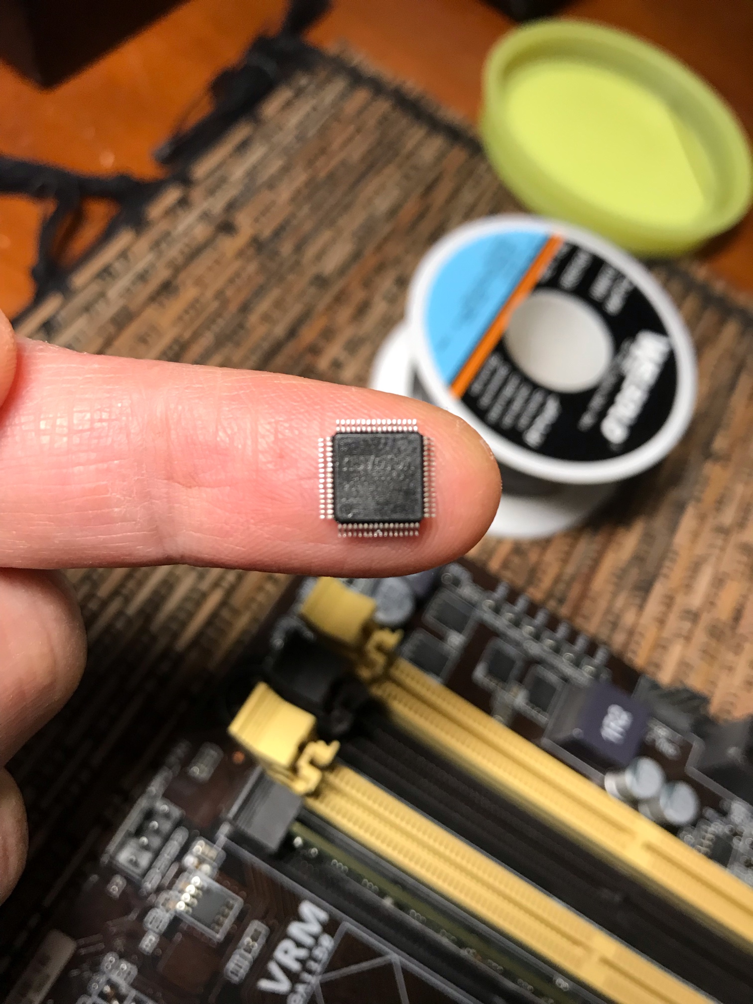

标题: 第一次焊接芯片,成这个样子还有救没得?

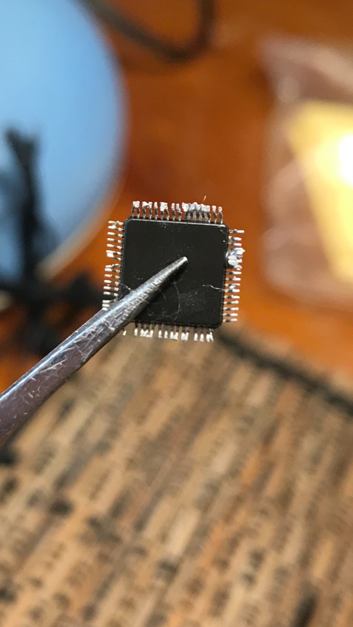

拖焊拖成这样,比狗啃了的都不如,也不知道芯片遭烧坏了没有哟

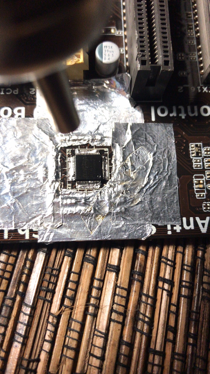

太小了,眼睛老花手也抖,这块主板估计要费到手里
你这是方法问题
芯片换下来先把焊盘用助焊剂辅助拖干净再给焊盘上锡
焊盘上焊油吹化,芯片对齐镊子固定上热风枪移开镊子芯片自动复位
(你不会是钓鱼吧)

最简单不过了,你用锡箔纸吸热太快了

你上这么多锡纸是要上BGA吗,熟练以后用不着这玩意儿的

1.新手焊接先把焊盘拖平,2.焊盘涂少许焊油,用风枪加热焊盘,3.待焊油融化后,把芯片轻轻地摆正,利用焯油的粘性把芯片粘住。4.确定对准后,用烙铁焊接芯片4周的引脚固定芯片,5.最后就是慢慢的拖焊芯片,直至没有连锡为止。

取下,先用吸锡带,把盘和脚上的锡搞干净,重新烧机上锡,薄上一层就好,不要太浓太多,等下拖焊又会这样。
作者: qhyxycq    时间: 2020-4-8 12:57
好吧,正式宣告失败,去淘宝买剪板芯片来修算了,成本低些。另外我觉得这么小针脚这么密的芯片不适合连锡焊法,芯片针脚90度弯角那里怎么都要连到一块,一旦连上怎么拖都不会分开
作者: qhyxycq    时间: 2020-4-8 12:58
这个IO的针脚没法修复了吧?
