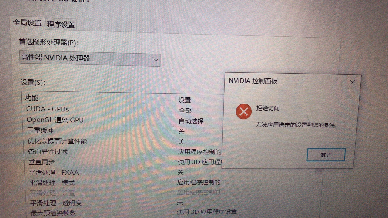

儿子淘汰五年前的华硕败家之眼,我接过来继续使用,拿到电脑先恢复原生系统,装好后照例鲁大师硬件测评打驱动,硬件检测显卡为GT960M,结果性能测试帧率只有十几,跑分八千多,这一看就是核显在工作,独显没自动切换。于是进NVDIA控制面板里准备手动切换,结果居然显示出错,大惊!难道显卡坏了?之前自己的联想Y400也是这现象,经常独显GT750M处于无外接电源的低频低功耗模式(Y400核显被屏蔽了),随便怎么更改电源模式(性能、平衡、节能)都无法让显卡处于高频状态,有时莫名其妙的自己又好了,于是干脆放咸鱼处理了。所以这次这台华硕也犯独显不工作的毛病,我就不自觉的怀疑是硬件故障了,但又不会修笔记本主板,于是想死马当活马医先折腾下驱动看看。用鲁大师更新新版驱动,居然发现个怪象,新版驱动安装始终失败,装无数次都是失败,用鲁大师卸载显卡驱动后系统又会自动给你装起,原生win10系统自动安装的版本不可撼动,这还奇怪了,干脆进设备管理器,手动卸载驱动,再卸载设备,然后刷新出显卡,再手动安装另外一个版本的驱动,进鲁大师一跑,七十帧左右,OK这就对了,显卡没坏

这个不是长久之计,还是有问题的,
作者: 情悸ゆ    时间: 2020-4-4 11:56
手动安装官方网站提供的驱动最好
