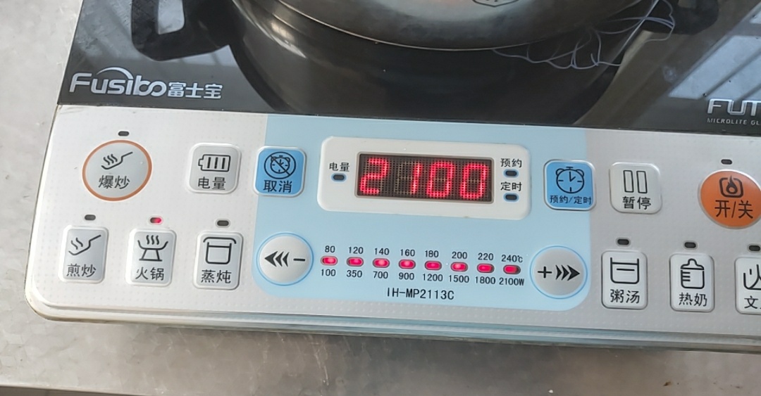

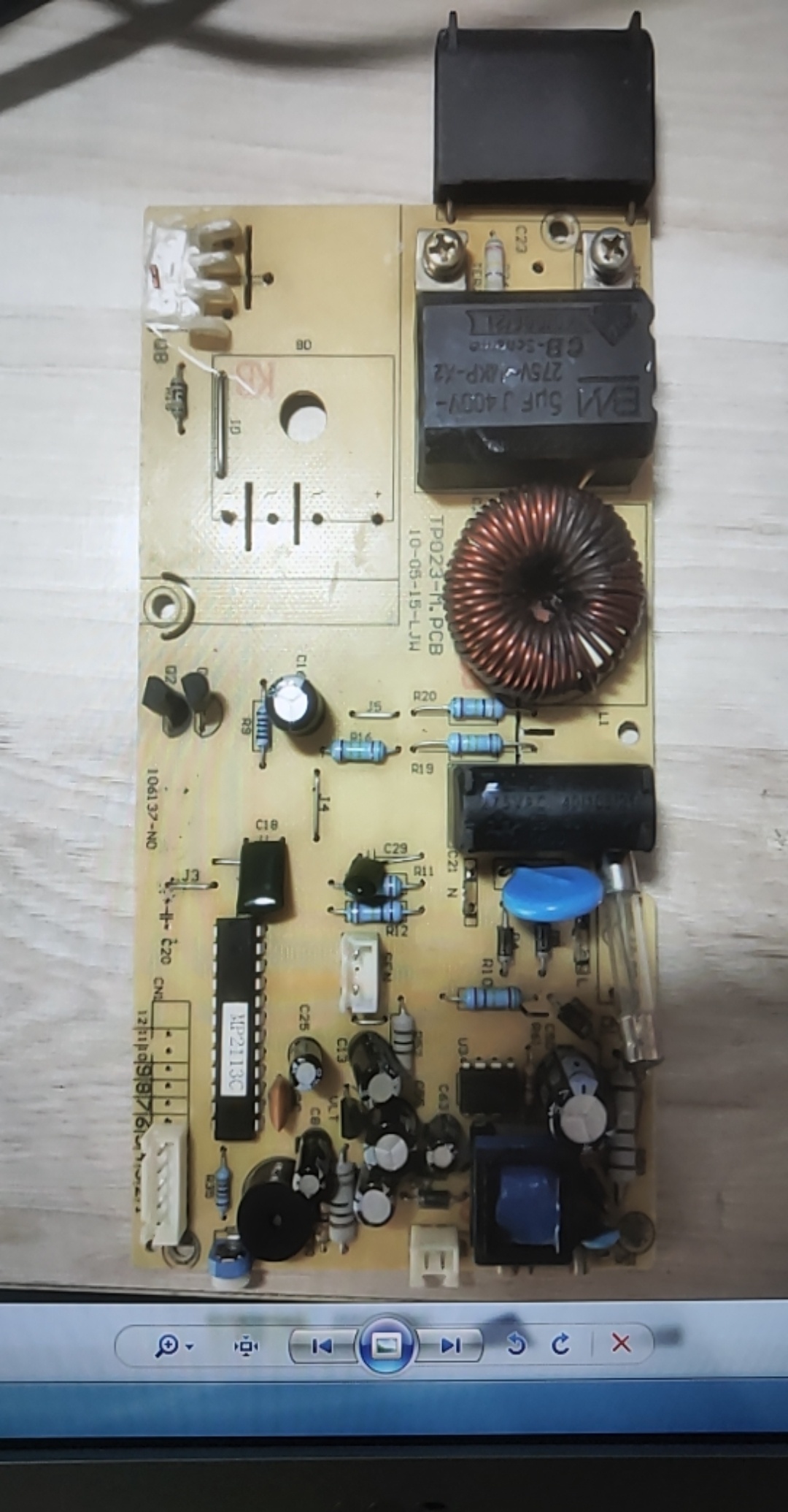

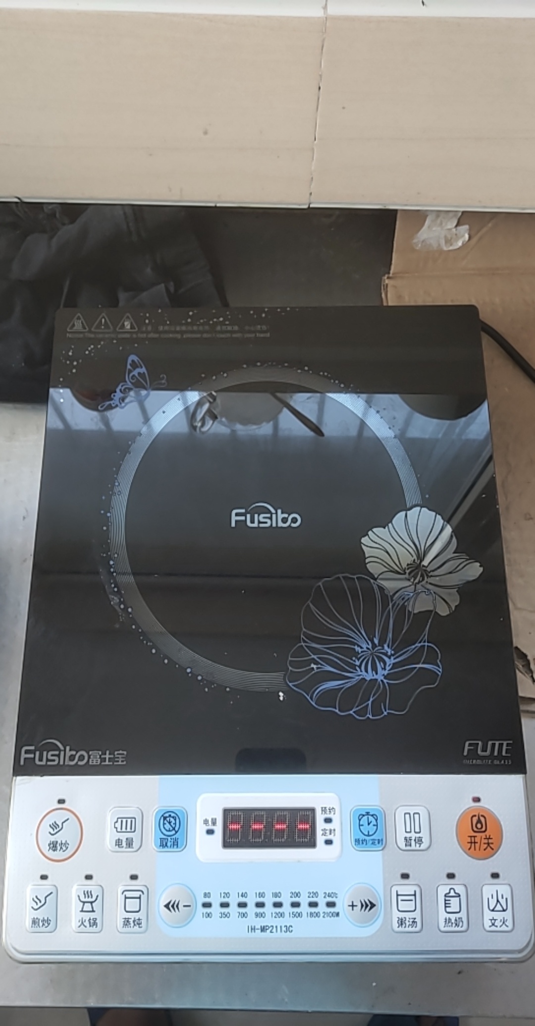

标题: 富士宝电磁炉,换完整流,IGBT,灯闪烁,求解 [打印本页]
作者: zuixiaoye    时间: 2020-4-3 17:52
标题: 富士宝电磁炉,换完整流,IGBT,灯闪烁,求解
老电磁炉,最近没事拿出来研究(不怎么懂维修),之前扔家电维修门市修过,拆开发现维修门市给换了保险、IGBT、整流。自己就从网上买件。又从网上找到了原理图,跑图发现板子18v到IGBT的8050和8550坏了,换掉,又换了GBJ3510整流和FGA25N120(原理图中没显示这两个型号,自己估摸着买的)。
现在的问题是,不接线盘测得300V、18V、5V电压都正常,火锅模式烧水,指示灯和数显都在闪,减到900W就不闪。
板子会发出吱吱的响声,怀疑是蓝色T2小变压器在响。2100W反复烧开了两锅水,没出别的问题。
是换的整流和IGBT型号不对还是变压器问题,
作者: wtow    时间: 2020-4-4 07:44
重点检查可调电阻,还有大的同步电路电阻
作者: virginlulu    时间: 2020-4-4 09:37
电感糊了!
作者: zxwzhm888    时间: 2020-4-6 13:15
LZ把原理图发上来学习一下。。。。。。。。。。。
