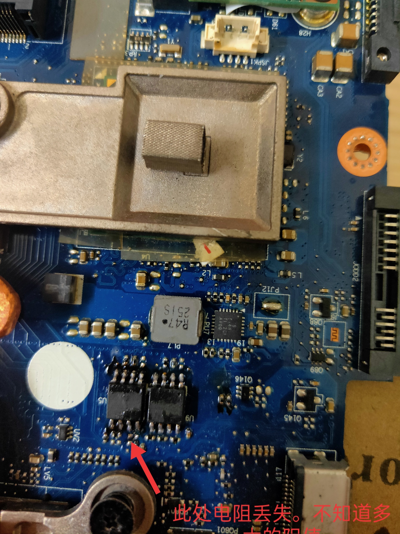

标题: Y400的BIOS旁边电阻丢失了一个
不知道多大的阻值,哪位大佬知道,麻烦告诉我一下
作者: 562549022    时间: 2020-4-3 17:40
量下是否和7脚相连,相连的话就是3.3K
作者: xhu0012    时间: 2020-4-3 18:18
可以看到是和七脚相连的

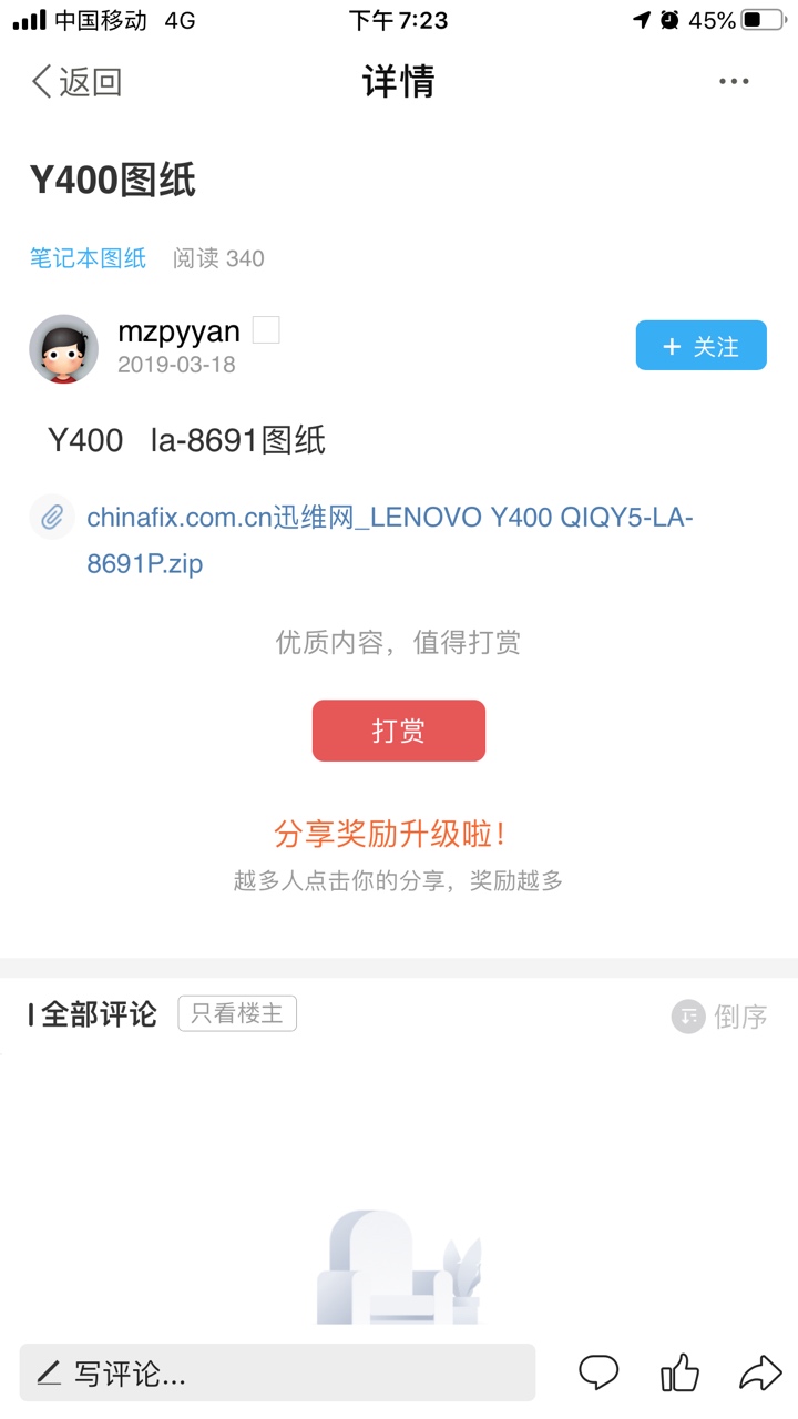

作者: lnkshao    时间: 2020-4-3 19:21
论坛有图纸啊
作者: lnkshao    时间: 2020-4-3 19:22
也有点位图和软件
作者: 天意wx    时间: 2020-4-3 21:36
这个机器的图纸论坛是有的 你可以直接看下图纸
作者: xhu0012    时间: 2020-4-3 22:15
lnkshao 发表于 2020-04-03 19:22
也有点位图和软件
没找到,尴尬

作者: 黄叶168    时间: 2020-4-4 19:24
楼主,这个是不是你想要的
作者: 1210351965    时间: 2020-4-4 20:20
找图纸,然后跑线看看,实在不行找个几k的电阻装上试试
作者: xhu0012    时间: 2020-4-4 20:29
找了个2.3K的,后来发现bios装错位置了,现在换过来也不行
