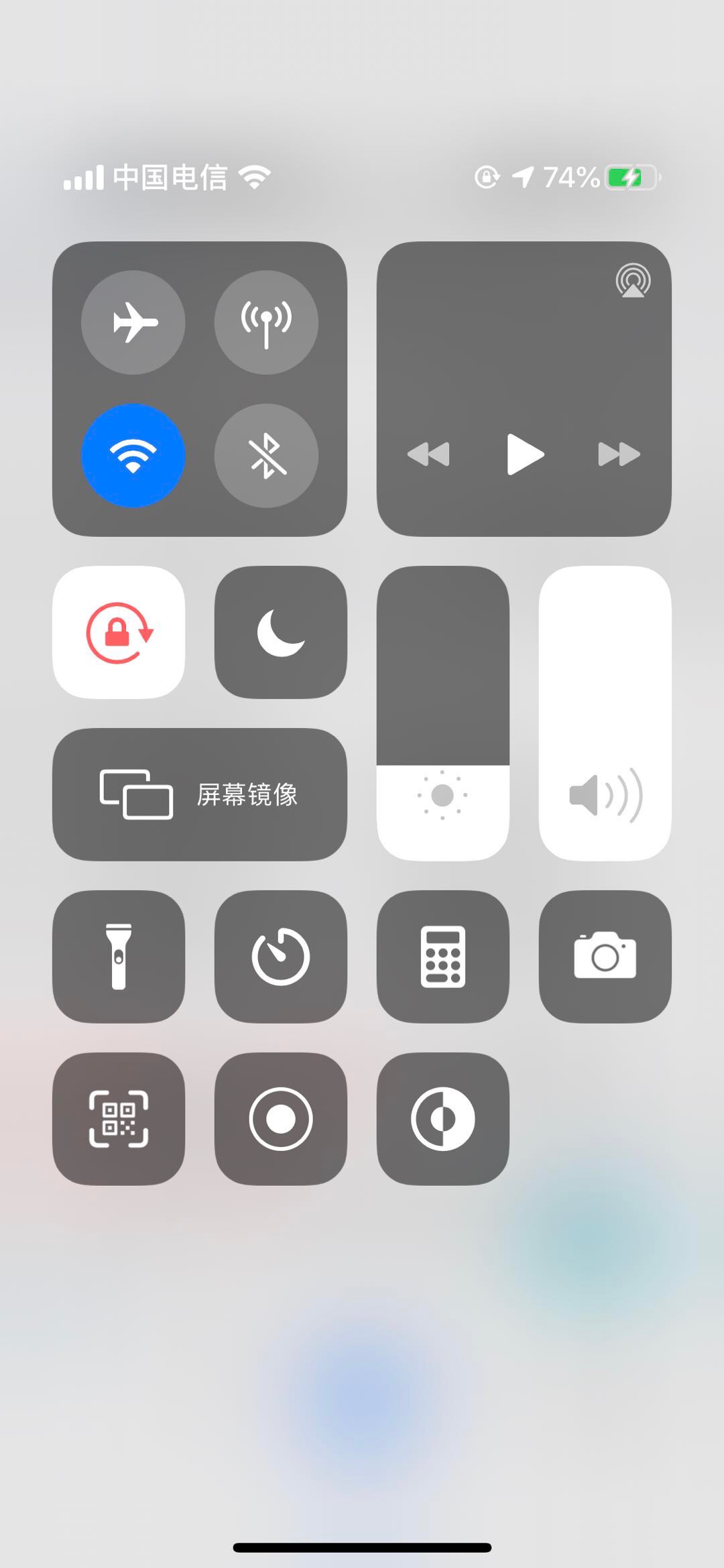

苹果X充电很慢,电量不上去,要重启电量才会上去,已换过电池,如图充了5分钟一直卡百分74,请教大师们是哪里出问题了,谢谢
作者: 老马横行    时间: 2020-4-3 18:08
充电器电压对不。?
作者: A张东    时间: 2020-4-3 20:04
查充电线路啊
作者: wilfrid    时间: 2020-4-4 10:03
充电器,电池,充电线路元器件依次排查
作者: 回音哥    时间: 2020-4-6 17:28
可能是电感问题
作者: 小贺123    时间: 2020-4-6 21:43
快充试过了吗
作者: 17715519918    时间: 2020-4-6 23:31
更换电池试试,碰到几个多是电池问题
作者: 张天伟    时间: 2020-4-10 22:46
充电电感裂,修过一个,参考一下。
作者: qiqiang8888    时间: 2020-4-17 22:01
电感问题了
作者: 顺兴科技    时间: 2020-4-21 00:47
也可能是前置 碰到一个 或者大电感
