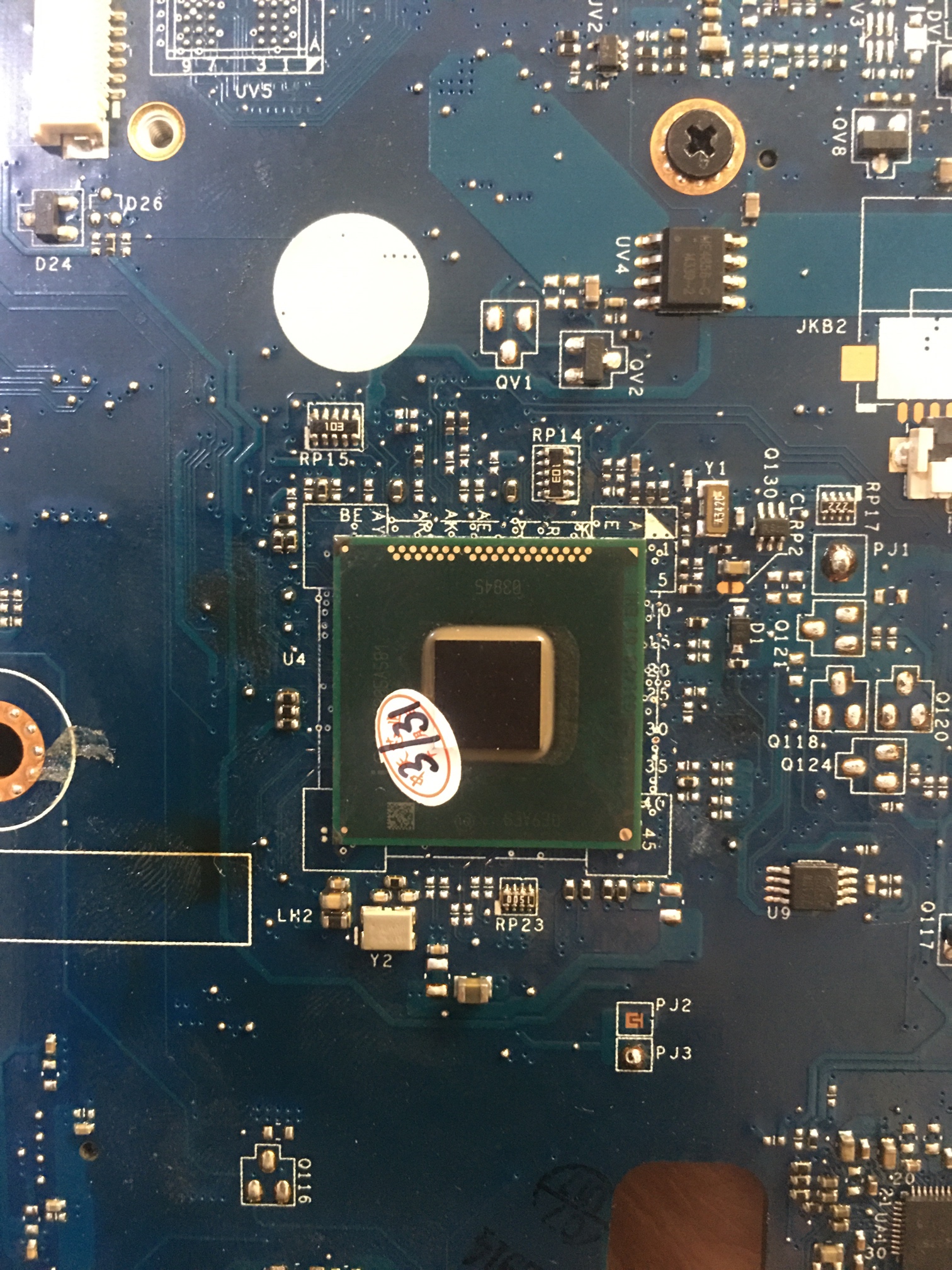

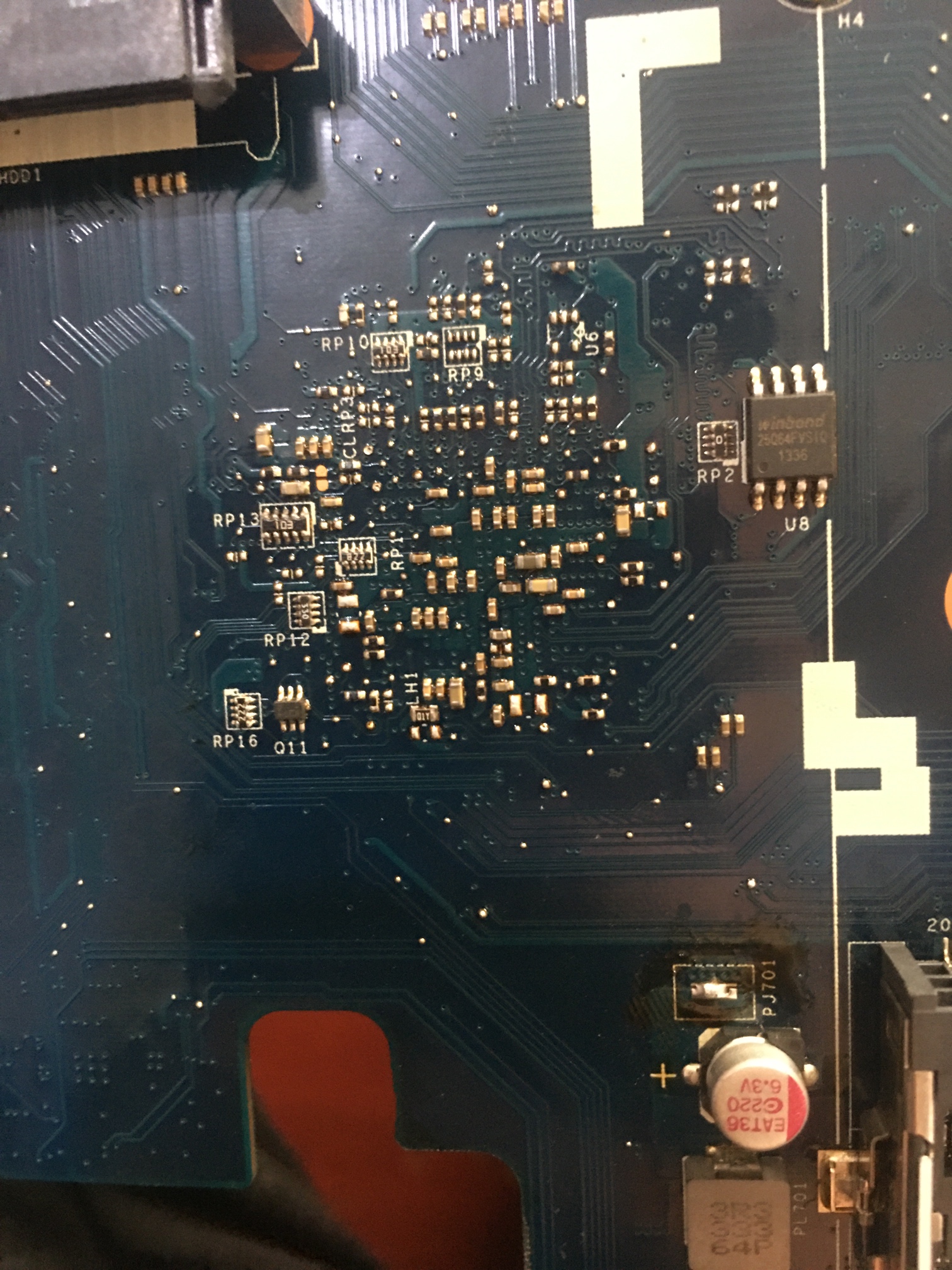

g400进水机,桥供电短路0欧,下管短路,取下,还是短路,断开pj701后级还是短路,接下来取下桥芯片,测量正常不短路
就在网上订了sr17e,发来是QE9AE9,有说能通用的,就换上了,下bga测量还是短路
帮分析下这是芯片短路还是电路短路?谢谢

最好找一个用你买回来的芯片的图纸对着脚位图看看是不是一样的!这样可以排除一下桥是不是通用的

       桥的焊盘没问题的话,那就是桥的问题了,怎么看和你买的这个桥有黑胶的感觉。

是的,买来的这个桥原来是黑胶的

上机前,你都不测试一下南桥的供电阻值吗?这个位置短路,基本上是桥的问题,或者脚位连锡了。测一下usb对地看看

一句话 拆桥 桥都不确定是不是好的 必须拆
