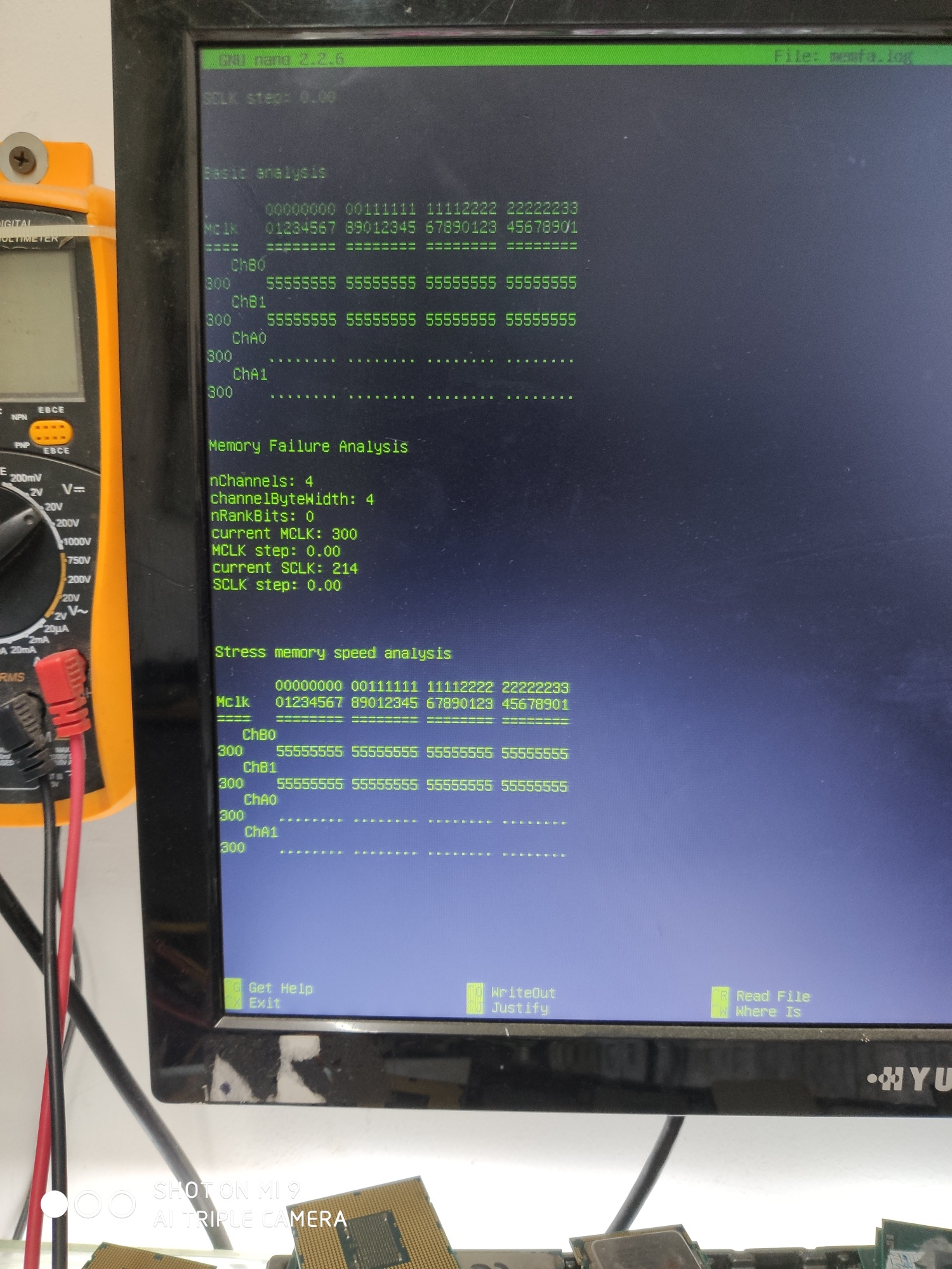

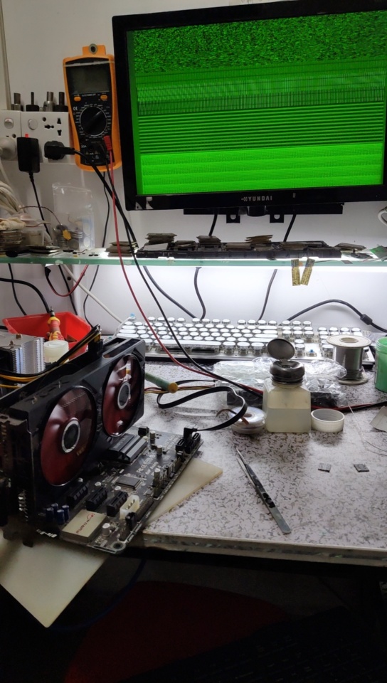

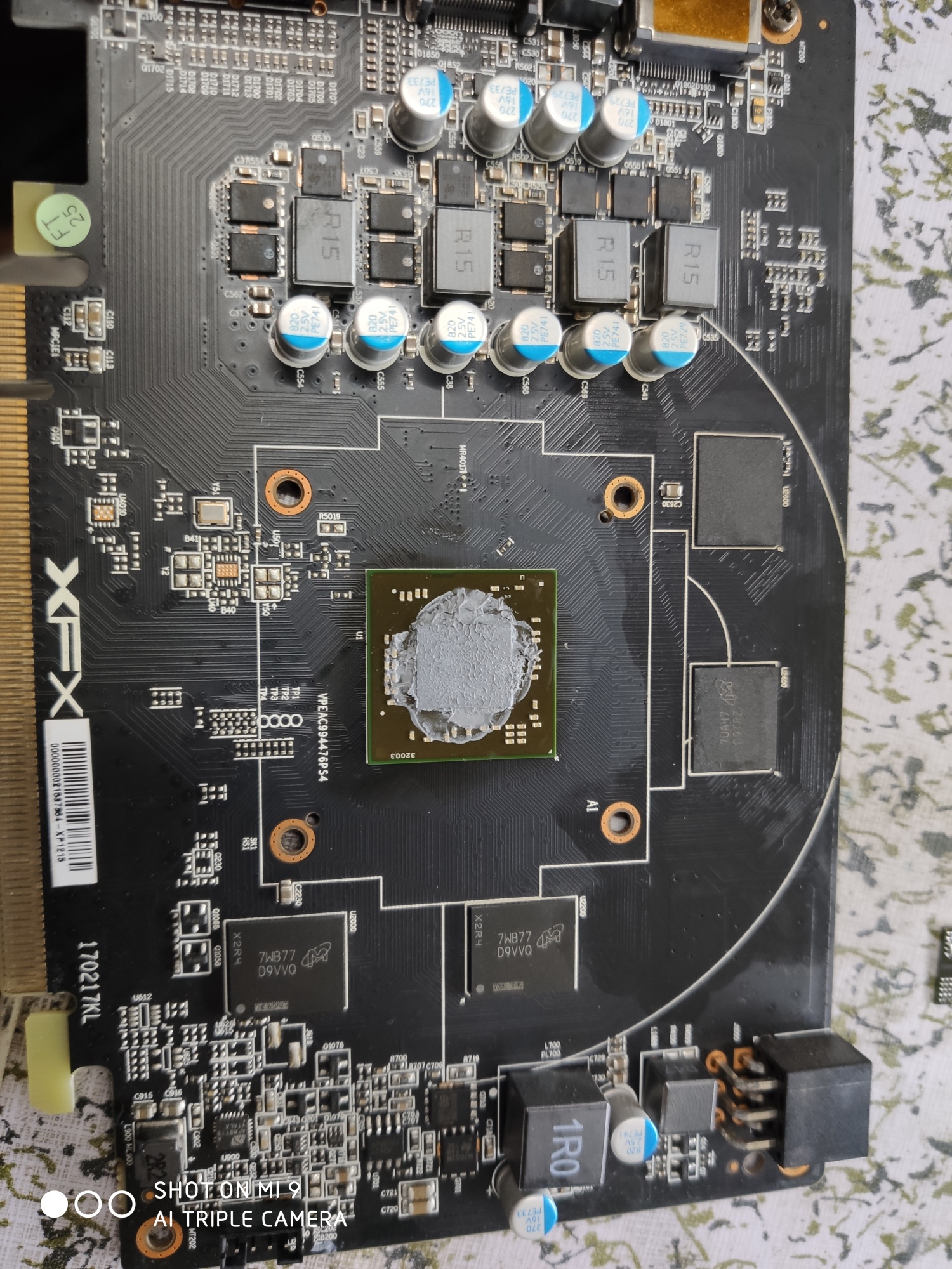

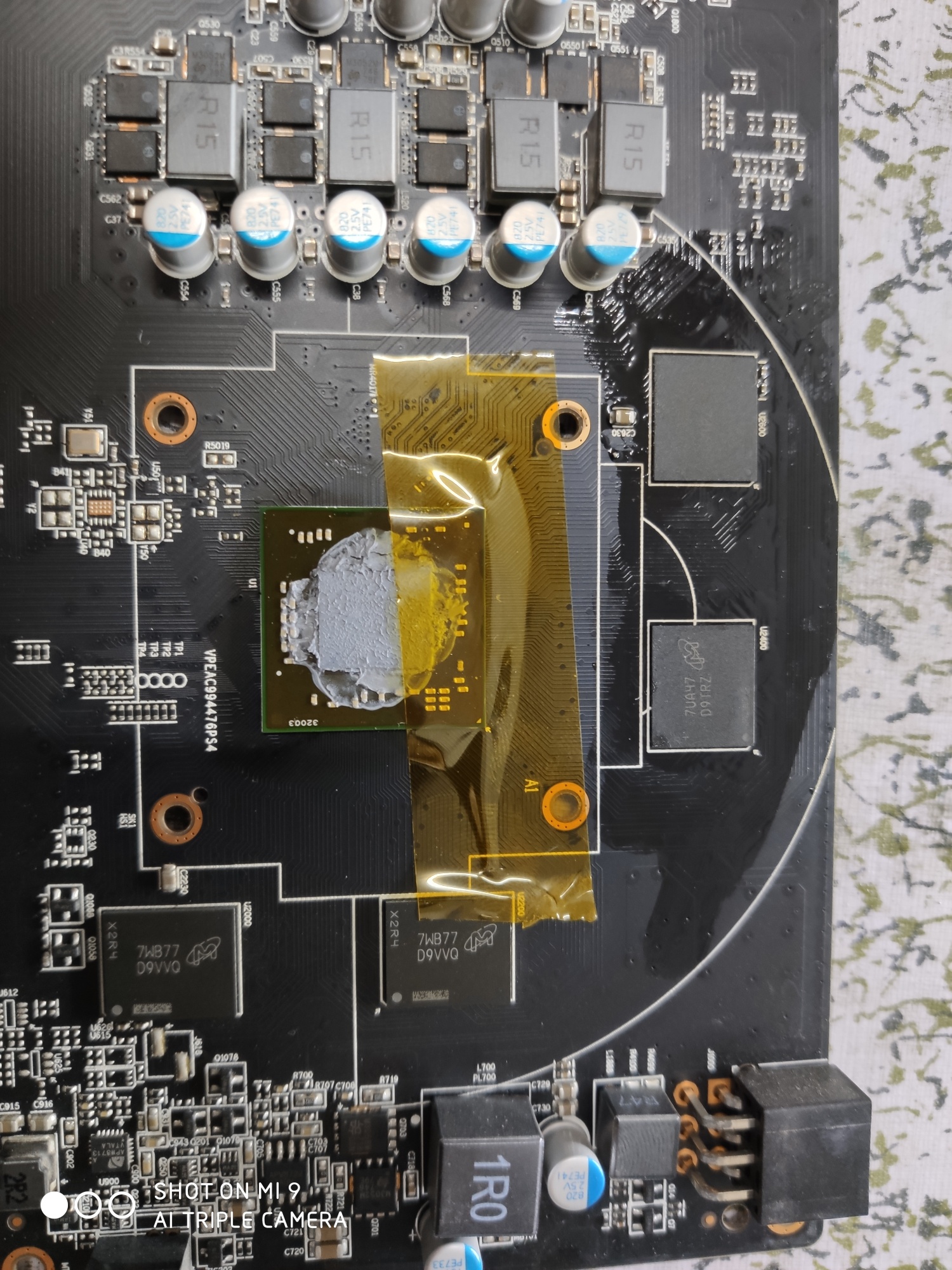

这几天很忙。非常忙,简单说一下这张矿的维修过程!
到手一张讯景564显卡,成色很新!
故障现象:开机风扇转,不显示。
1.各种供电测试正常产生
2,复位信号正常。gpu温度表示已经工作,示波器测试bios波形产生。

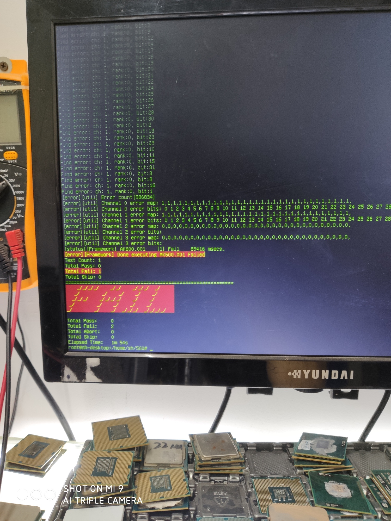

3,直接上测试软件三下五除二
b道报错,

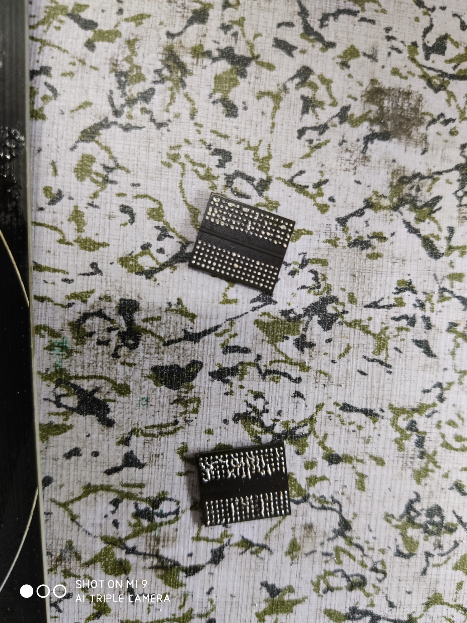

搞下两个颗粒,看到一个掉点,一看还好是接地不重要。

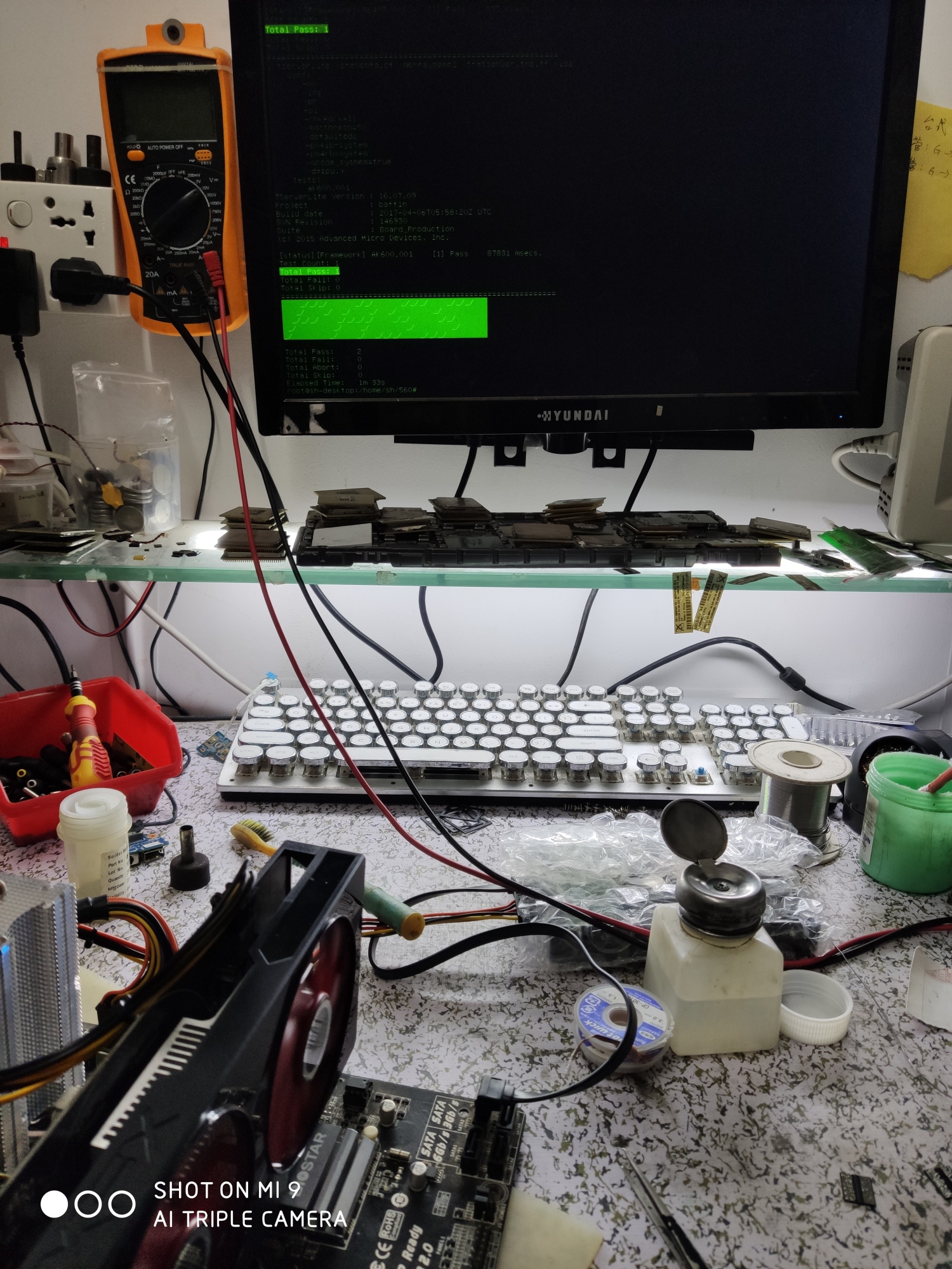

重新换上植好的显存。
再次测试亮机!

作者: Sevens    时间: 2020-4-3 18:07
nishao 发表于 2020-04-03 17:09
不显示  是怎么跑测试软件的?
调用集显测试,一样的!

大神为什么掉的是接地点不重要,植球焊回去就好了有点说不过去啊虚焊?
作者: Sevens    时间: 2020-4-6 07:41
