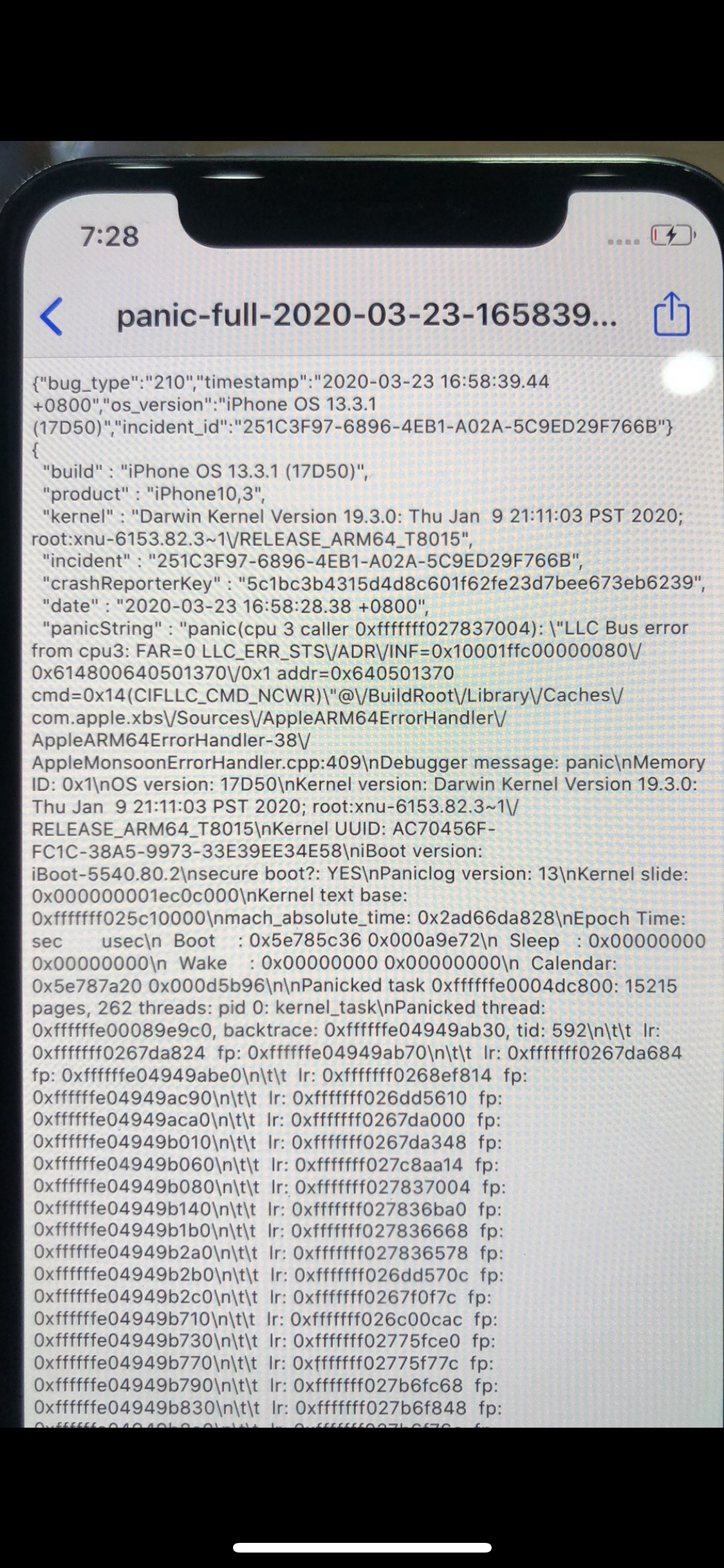

遇到过两台了,都没有修好过

重启记录 从第一条开始看 多看几条  找你能看得懂的
作者: test77885    时间: 2020-4-3 03:30
先刷机,刷完故障依旧就是上盖的问题
作者: 我超哥哥哥    时间: 2020-4-3 11:11
数据都一样
作者: Lbin94    时间: 2020-4-3 13:26
音频,音频,查音频
作者: 我超哥哥哥    时间: 2020-4-3 17:27
Lbin94 发表于 2020-04-03 13:26
音频,音频,查音频
换个大音频?
作者: Lbin94    时间: 2020-4-3 18:35
我超哥哥哥 发表于 2020-04-03 17:27
换个大音频?
没故障表现吗? 基带音频关系大
作者: szzengtaozxh    时间: 2020-4-4 20:36
应该是CPU与WIFI通讯有问题
作者: xl6792    时间: 2020-4-4 21:19
上盖上盖就他了
