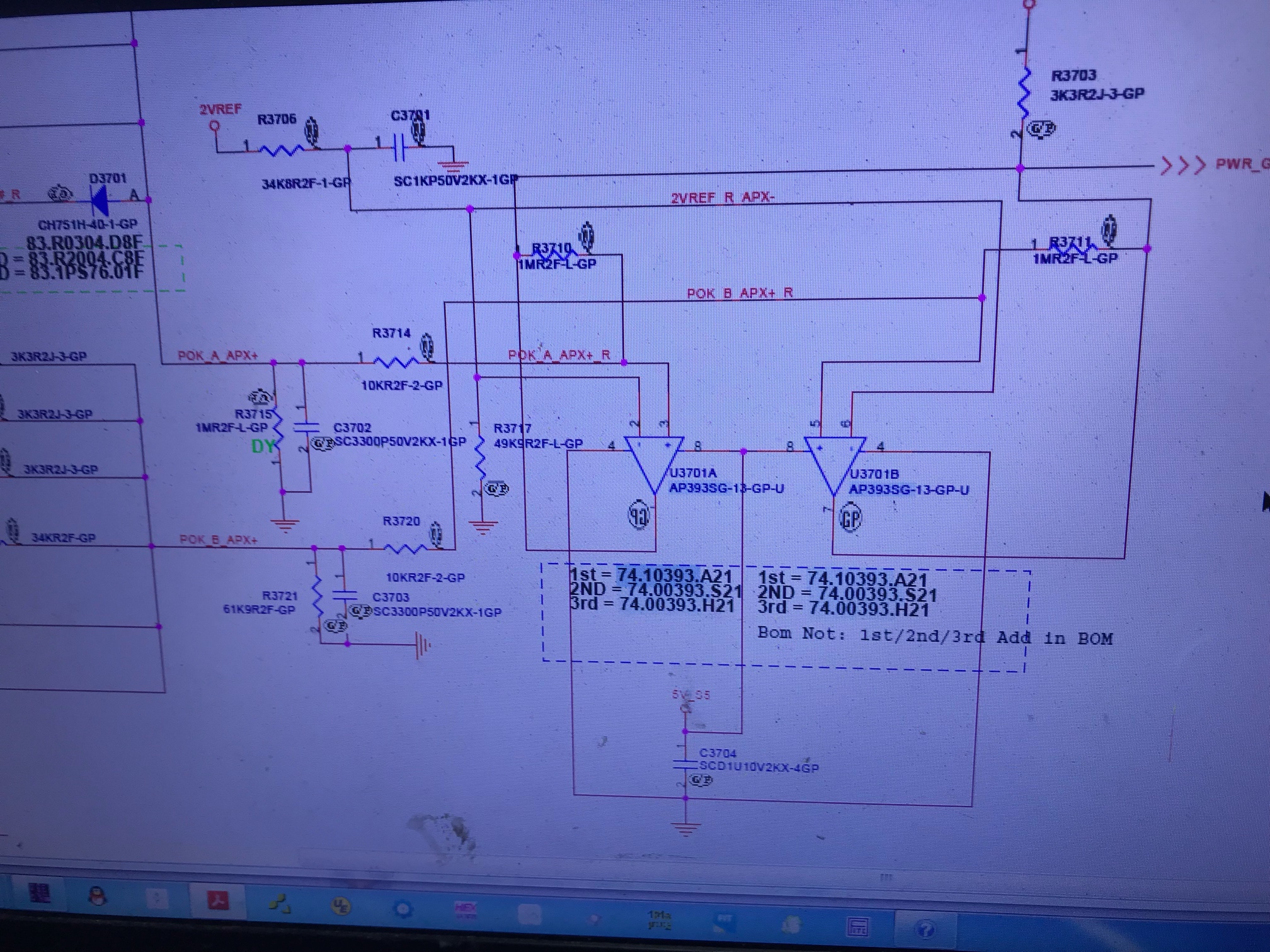

   版号:11241参考hp4340
   故障:约0.1A掉电
   手机编辑近半个多小时,退出后,后台干掉又要重新编辑
    掉电太快,瞬间像到0.1A左右掉电。直接测u3701的1pin和7pin都是3.3v,马上就掉。

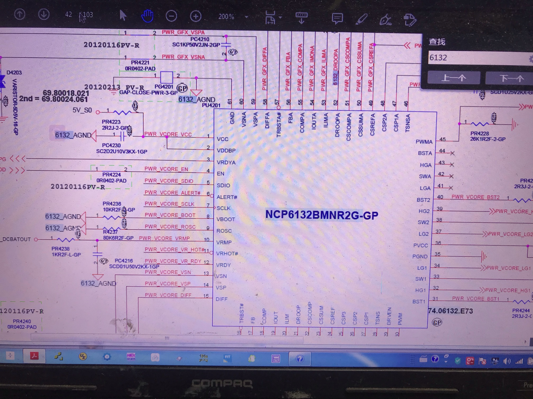

    再测ncp1632的4pin瞬间3.3v,上下管波形无动静。此时想刷个bios,结果没做,又丢一边凉快干其它活了。

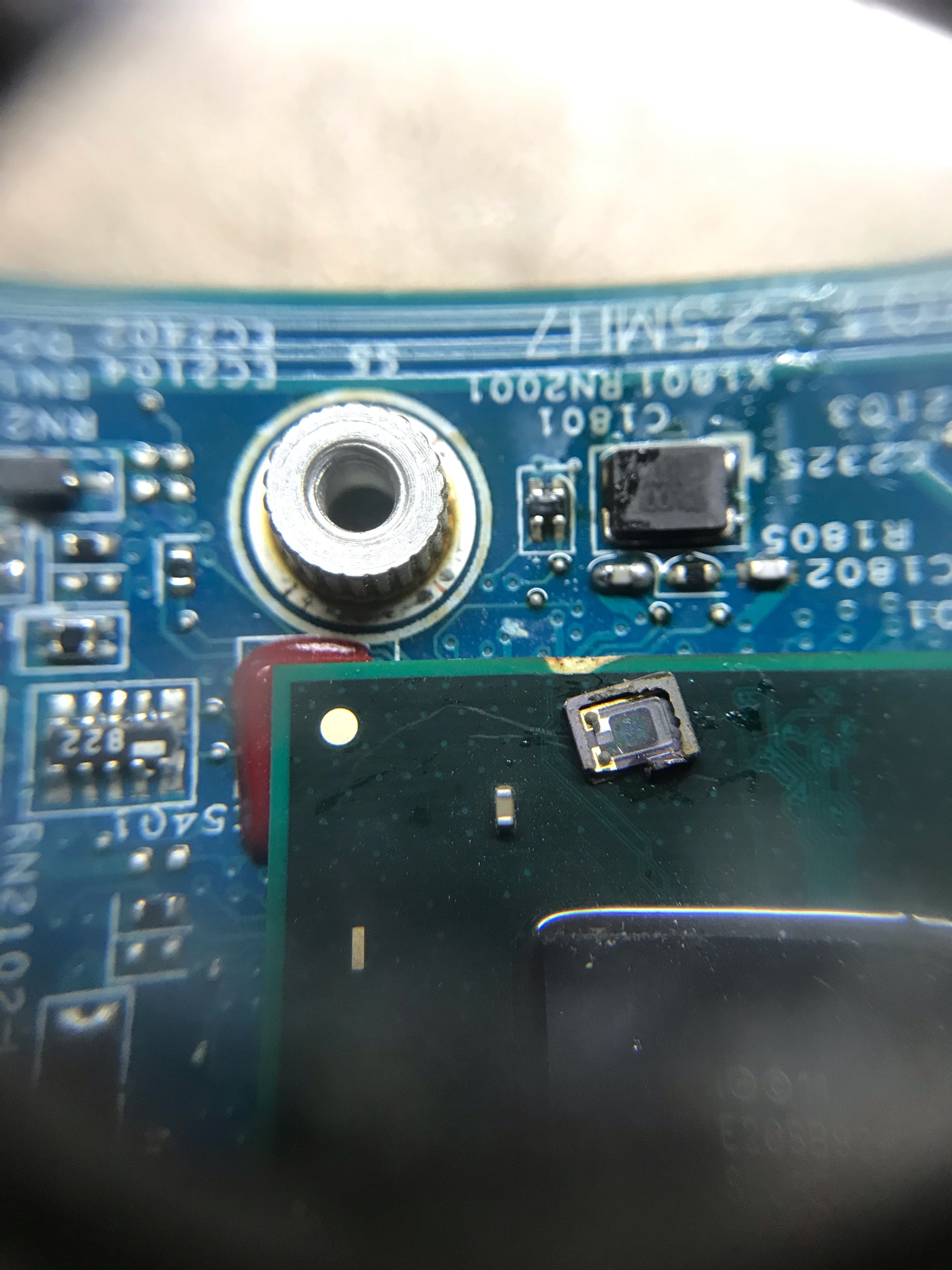

    也不知道那根葱,想到南桥去了。X1801和c1081下场惨痛,还好桥没伤到。更换后,亮机维修结束!
