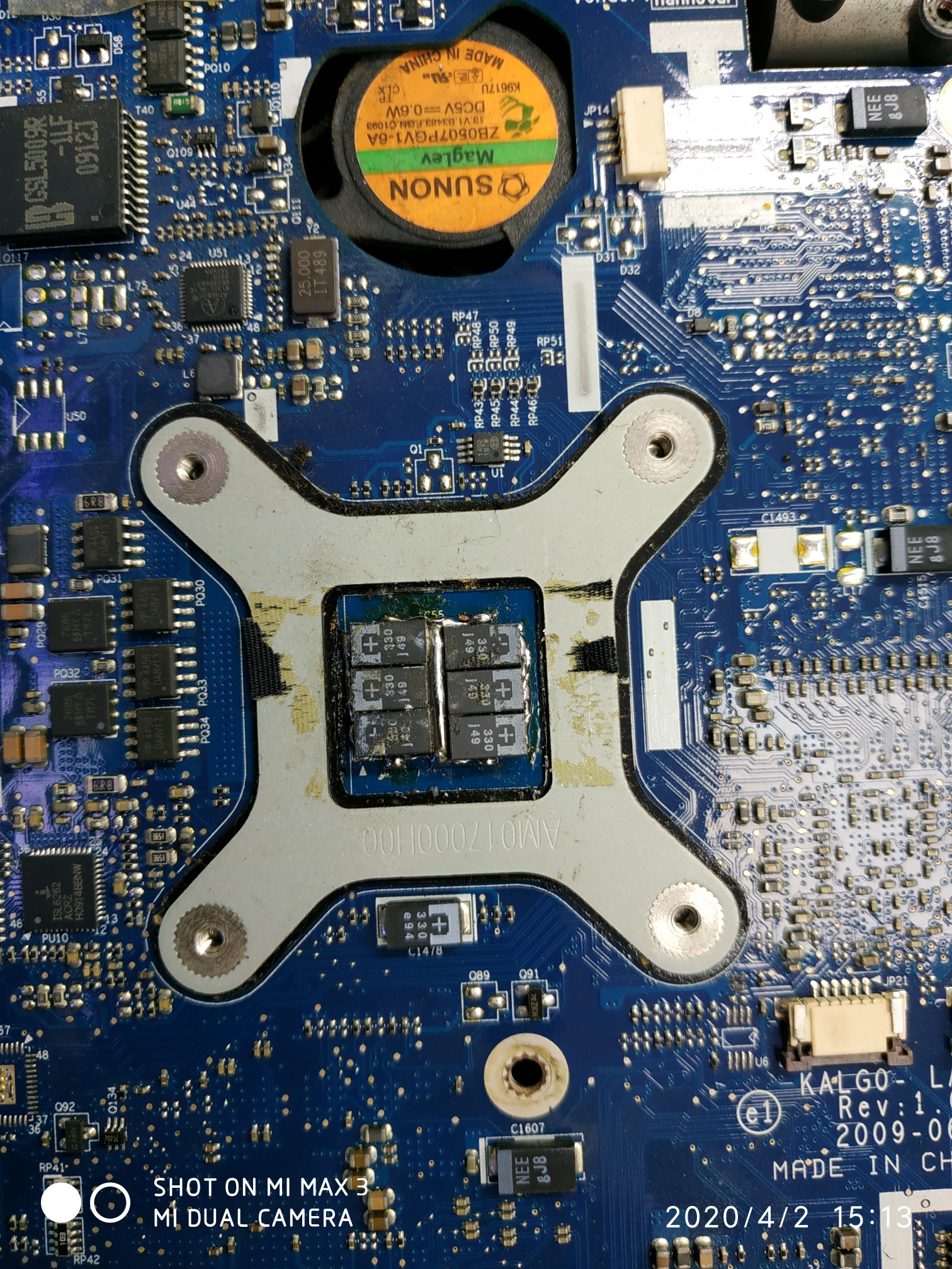

标题: 宏碁4736G亮机掉电维修
板号KALG0- LA-4495P REV 1.0
拆机发现NEC大电容已经被换成330电容,直接用风枪取下,用烙铁从料板上取了4个330电容换了上去,装机测试正常
作者: 叫我修电脑的    时间: 2020-4-2 20:29
这个  东芝的有一款也是大电容 换了没好  刷BIOS解决的
作者: 52571688    时间: 2020-4-2 20:38
我都是把中间刮开一条露出来铜皮再焊330,那哥们肯定没焊好,那样焊多费劲啊。
作者: stevenwen    时间: 2020-4-2 20:43
用烙铁取的330电容?
作者: fdgdsdsadsaf    时间: 2020-4-2 22:27
nec大电容   通病了   今天也修到一台
