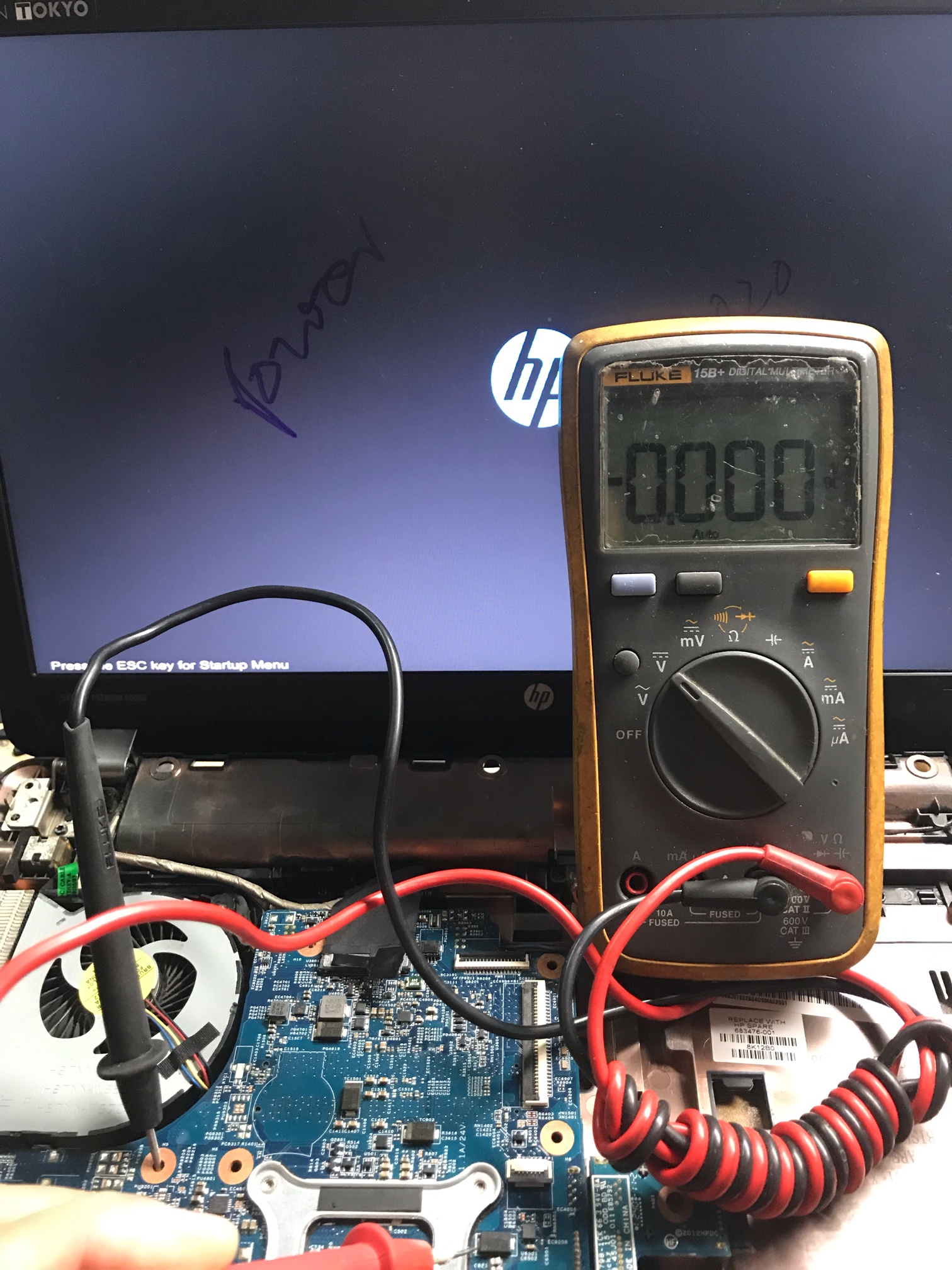

   故障1
   版号:112141-1(参考相近)
   故障:卡logo
   示波器打各路电感,波形平滑,唯独vcc_Gfxcore没供电。
  待机0.04A,就觉得不正常,此机正常待机0.01A,更换ncp5911和mos管后,待机恢复0.01A,再次上电,故障排除。首次见识没集显供电也能亮机,也不知道怎么回事,请教各位师傅。

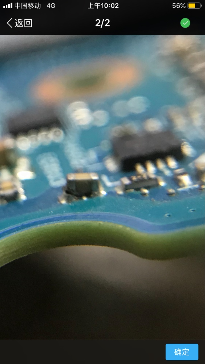

  故障3
     Hp4340待机0.03,且黄灯常亮
     版号:11241-1
     故障:0.03A
  充电时黄灯才会常亮,此机正常待机0.01A,scl_main和sda_main还要波形,伴有电压输出,也难怪电源口是黄灯。
    测main_bat_det#_c为低电平,说明检测到电池已插上,判断ec坏,更换后误杀EC。于是丢一边让它凉凉去。后面接连2台都是同样故障,就联想到会不会可有通病?
   电池检测脚就几个零件,逐一检查,发现D3903冒了一个小泡,更换D3903后恢复0.01A,检查Bat_main_det#_c为3.3v,待机黄灯不亮。

那个供电是显卡供电,除此之外还有个核显
