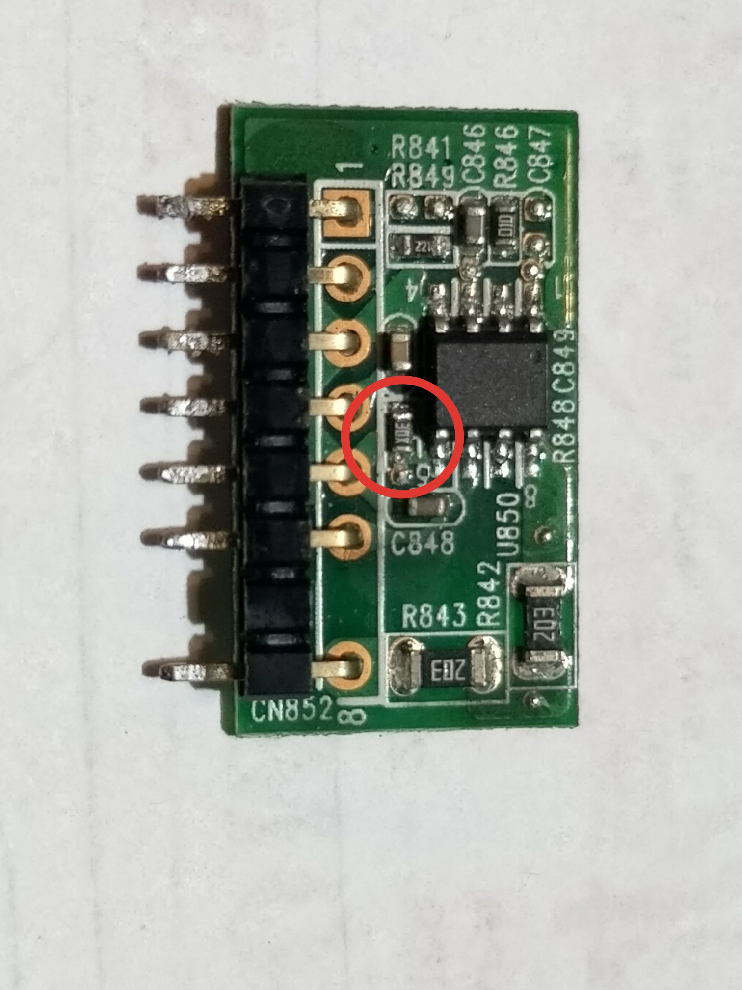

作者: yugoslavia    时间: 2020-4-1 23:18
标题: 贴片电阻上面标注为30X,是多少欧?
作者: 军冠维修    时间: 2020-4-2 01:31
你用47欧电阻替换就可以了。如果你量这个电阻开路了,必须连带更换U850,R849,还有开关管和检流电阻。
