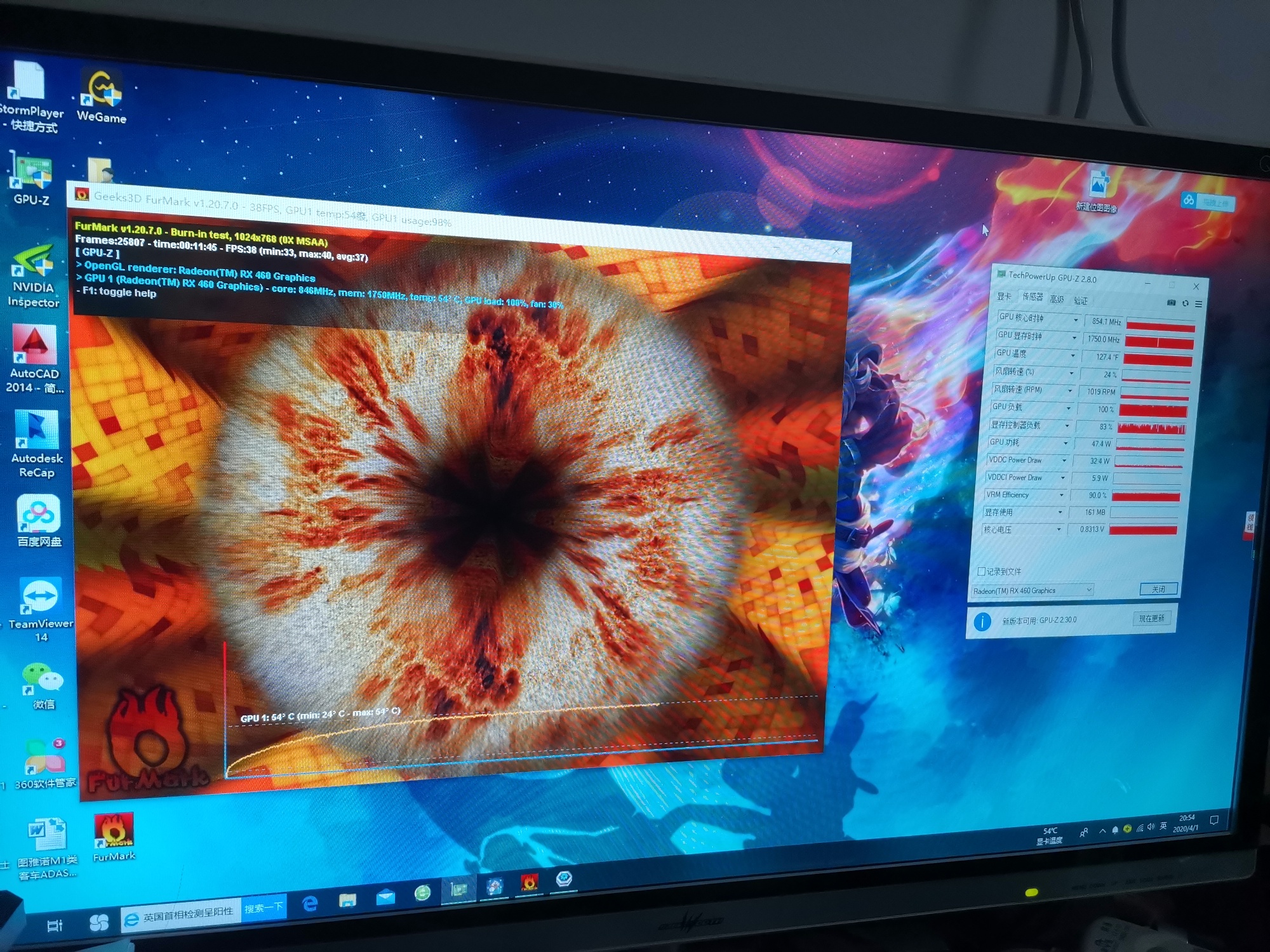

标题: 蓝宝石RX460 很奇葩 [打印本页]
作者: 显卡捡破烂    时间: 2020-4-1 21:37
标题: 蓝宝石RX460 很奇葩
显卡鲁大师,甜甜圈都没问题,甜甜圈跑块30分钟也就56℃,但是一进LOL界面 一秒立马黑屏~
求大神指点
作者: 显卡捡破烂    时间: 2020-4-1 21:48
发现黑屏后  核心供电变为0.4V
作者: ZOUZYZ    时间: 2020-4-1 22:24
是不是驱动问题!!!
作者: javedyu    时间: 2020-4-2 00:34
查显存吧,甜甜圈不吃显存
作者: 显卡捡破烂    时间: 2020-4-2 09:17
javedyu 发表于 2020-04-02 00:34
查显存吧,甜甜圈不吃显存
鲁大师  和3Dmark 呢 ,想了解一下
作者: 蔚蓝翼    时间: 2020-4-2 09:42
A卡有部分跑各种软件正常,一跑大型游戏就会花、黑、蓝,毕竟是矿了很久的东西,一般显存问题多,核心坏的相对较少
作者: wujianbog    时间: 2020-4-2 10:01
论坛内不是有个修显卡的高手吗~~你问看他什么状况
作者: anqiang786    时间: 2020-4-2 10:23
建议刷BIOS, 把GPU和内存的频率都降低点。试试。运行LOL可能显卡运行在超频模式,供电跟不上。
作者: dlglc    时间: 2020-4-2 10:47
谢谢回复,非常感谢。。。
作者: 大宁2019    时间: 2020-4-2 12:02
这种现象不少,能跑甜甜圈一天没事,一跑3d就挂了
作者: 18079990556    时间: 2020-4-2 13:17
A卡这种毛病很多  就是渣渣
作者: H55    时间: 2020-4-2 14:47
报废!矿卡的话没搞头
作者: 芯维小春    时间: 2020-4-2 20:37
显存吧
作者: fix村民    时间: 2020-4-2 22:25
更新bios 看看
作者: 935173815    时间: 2020-4-3 10:00
显存有什么检测软件吗????
作者: lx5815    时间: 2020-4-3 21:21
有软件,某鱼上要500块一套。修显卡少,没舍得买。
作者: 卖电脑的小快乐    时间: 2020-4-4 08:20
你是不是挂闲鱼在卖?我差点买了
作者: H55    时间: 2020-4-4 12:10
935173815 发表于 2020-04-03 10:00
显存有什么检测软件吗????
乌班图linux测试系统!检查显存那个芯片坏!那个通道死火!新手有点用处!没有软件带换法也可以的 效率低一点而已!
作者: 显卡捡破烂    时间: 2020-4-5 00:08
卖电脑的小快乐 发表于 2020-04-04 08:20
你是不是挂闲鱼在卖?我差点买了
被我买了~
作者: 显卡捡破烂    时间: 2020-4-5 00:09
蔚蓝翼 发表于 2020-04-02 09:42
A卡有部分跑各种软件正常,一跑大型游戏就会花、黑、蓝,毕竟是矿了很久的东西,一般显存问题多,核心坏的相对较少
谢谢,应该被你说中了
作者: 显卡捡破烂    时间: 2020-4-5 00:11
H55 发表于 2020-04-04 12:10
乌班图linux测试系统!检查显存那个芯片坏!那个通道死火!新手有点用处!没有软件带换法也可以的 效率低一点而已!
谢谢,抽空研究一下
作者: 显卡捡破烂    时间: 2020-4-5 00:17
fix村民 发表于 2020-04-02 22:25
更新bios 看看
今天第一次试惊喜了  软件提示找不到 离散视频卡 什么鬼
作者: 王立博    时间: 2020-4-14 10:30
楼主你修显卡的时候是用转接板修的吗?还是说直接装主板上边修呢?
作者: 显卡捡破烂    时间: 2020-4-19 00:19
王立博 发表于 2020-04-14 10:30
楼主你修显卡的时候是用转接板修的吗?还是说直接装主板上边修呢?
用了转接线
作者: hanjia    时间: 2020-6-21 01:18
用3Dmark软件测试,鲁大师有缺陷!
