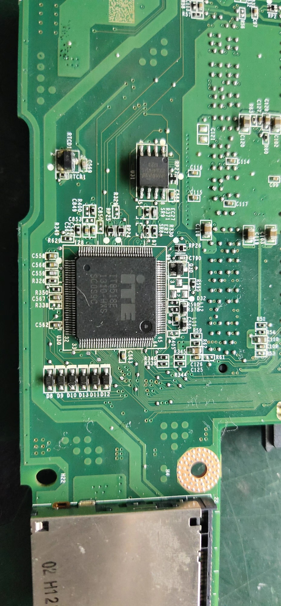

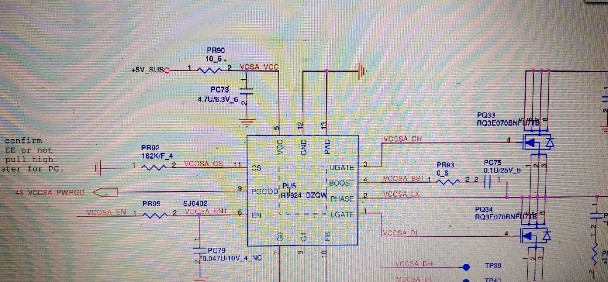

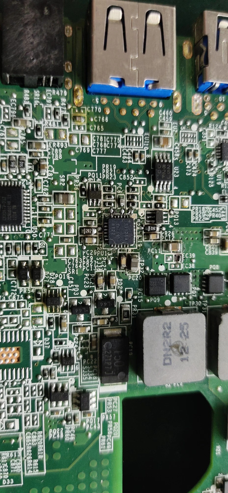

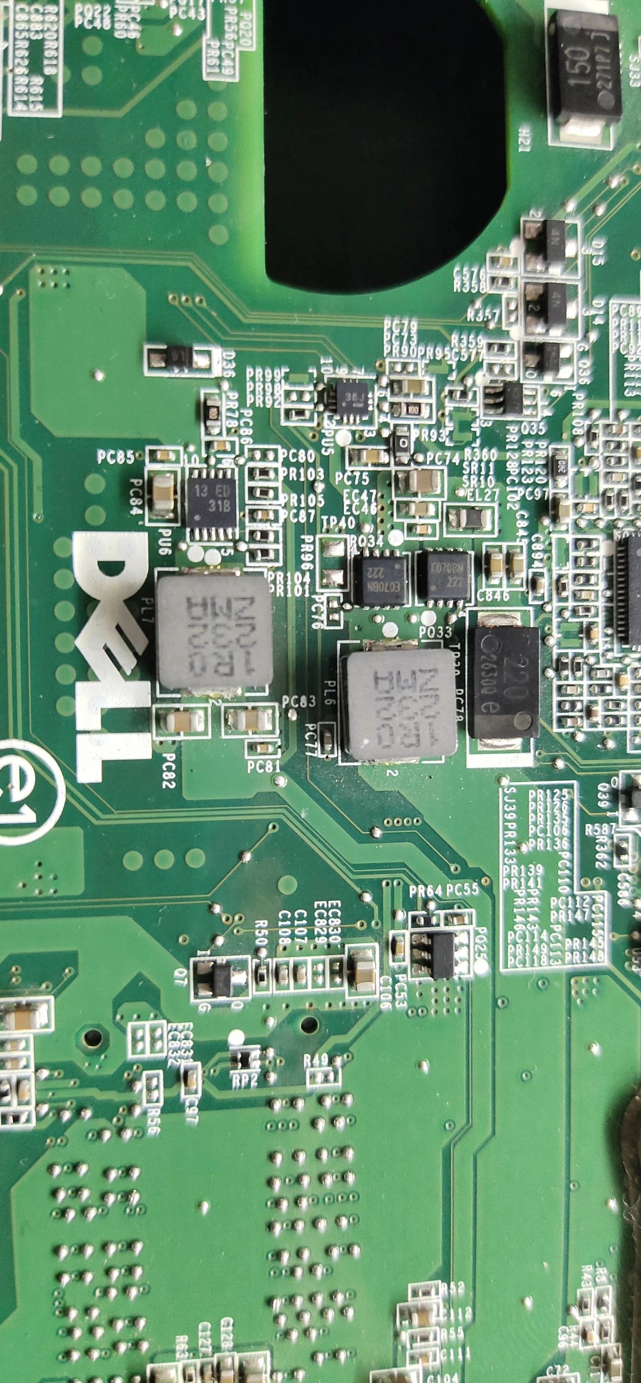

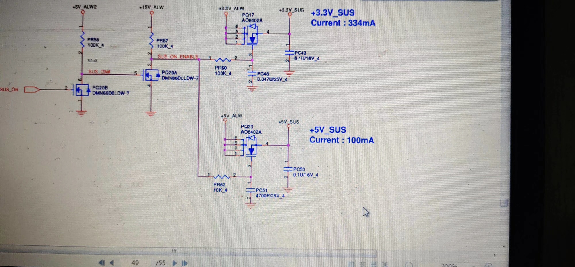

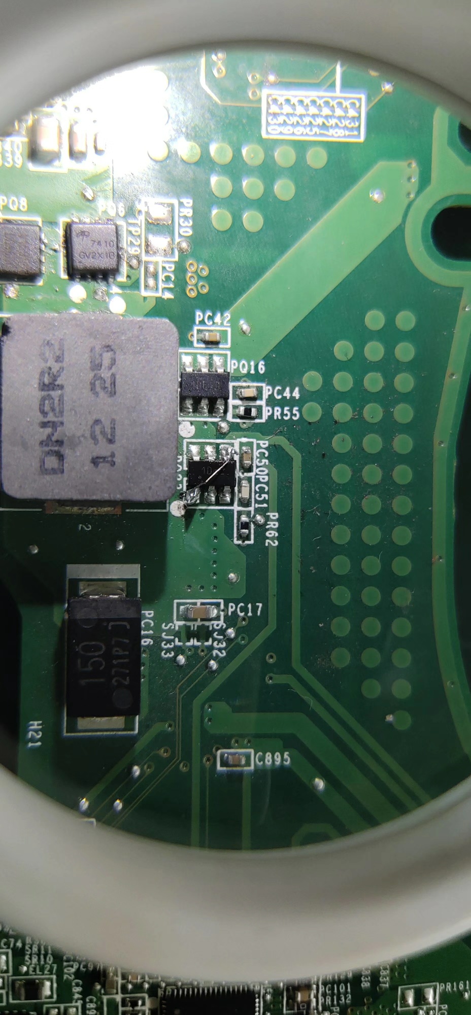

dell5420进水点待机芯片和ec芯片,客户自己用酒精擦拭过,来时只有3v无5v,更换待机芯片51125故障一样,拆ec下面有两个脚断线,订货,回来换掉待机芯片,故障一样,待机芯片装了好多个,稀碎,装ec芯片开启5v待机,出发到0.4左右,测除了3v5v再无其他电压,1.5v上下管发烫,无短路芯片条件大概满足,换上下管后1.5v正常,电流0.3左右,测其他电感还没有电压,查了好多东西,二级供电,pq23的输出为3v左右,肯定不对,最后强行导通1和4脚拉线OK
作者: abcdefg023    时间: 2020-4-3 18:09
3.4脚拉线后是5V了吗
