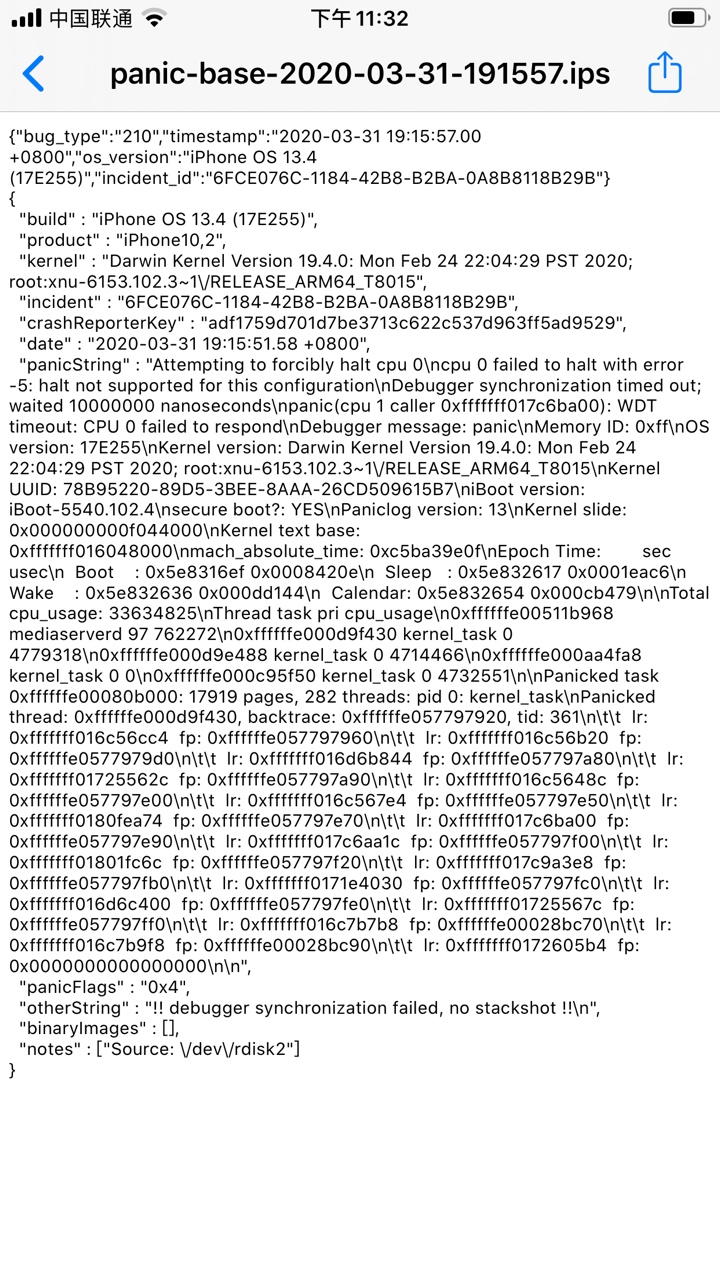

8p无缘无故重启,有没有能看懂日志的大神,帮看看什么原因,拆机看了板底不属于差的板底

喔,好像是CPU虚焊

那可不好搞了。最不想动u

Panic-full看这个

主要full这个文件不是每次重启都出来

从鑫制造里看的就是cpu虚焊

diao了,cpu虚了

这个主要看哪一点?我也看鑫智造了,不知道看哪一点关键处

看到了cpu虚焊
