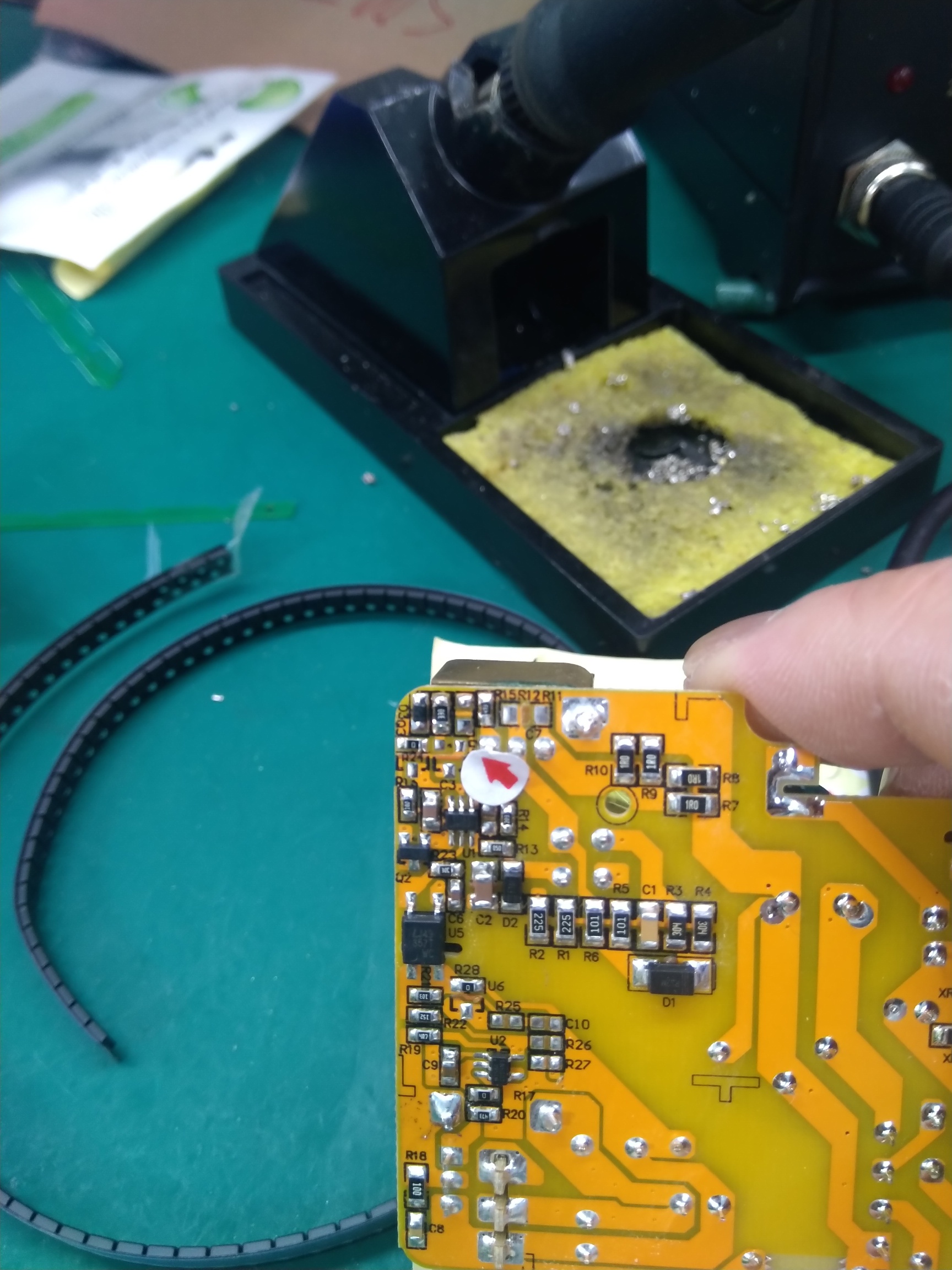

此开关电源输出电压不稳定,提供给主控Ic的vcc很不稳定,求解

可以用外部电源给主控VCC供电,看看是主控芯片的故障,还是其它元件存在异常
请教下,需要断开高压电路吗
作者: 张光辉    时间: 2020-4-1 21:52
A30865557 发表于 2020-04-01 18:12
请教下,需要断开高压电路吗
不能断开,否则moS管没有工作电压起振不了
作者: 张光辉    时间: 2020-4-1 21:53
还有更好的方法吗?
