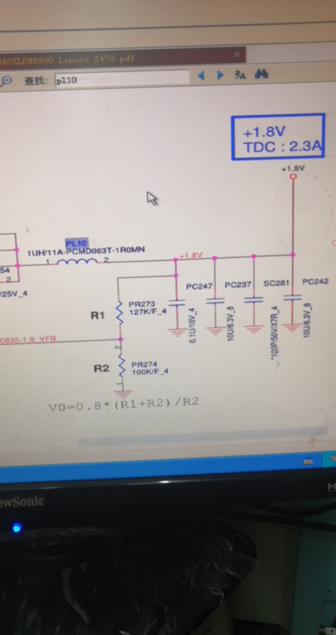

版号是Da0kl6mb8g0

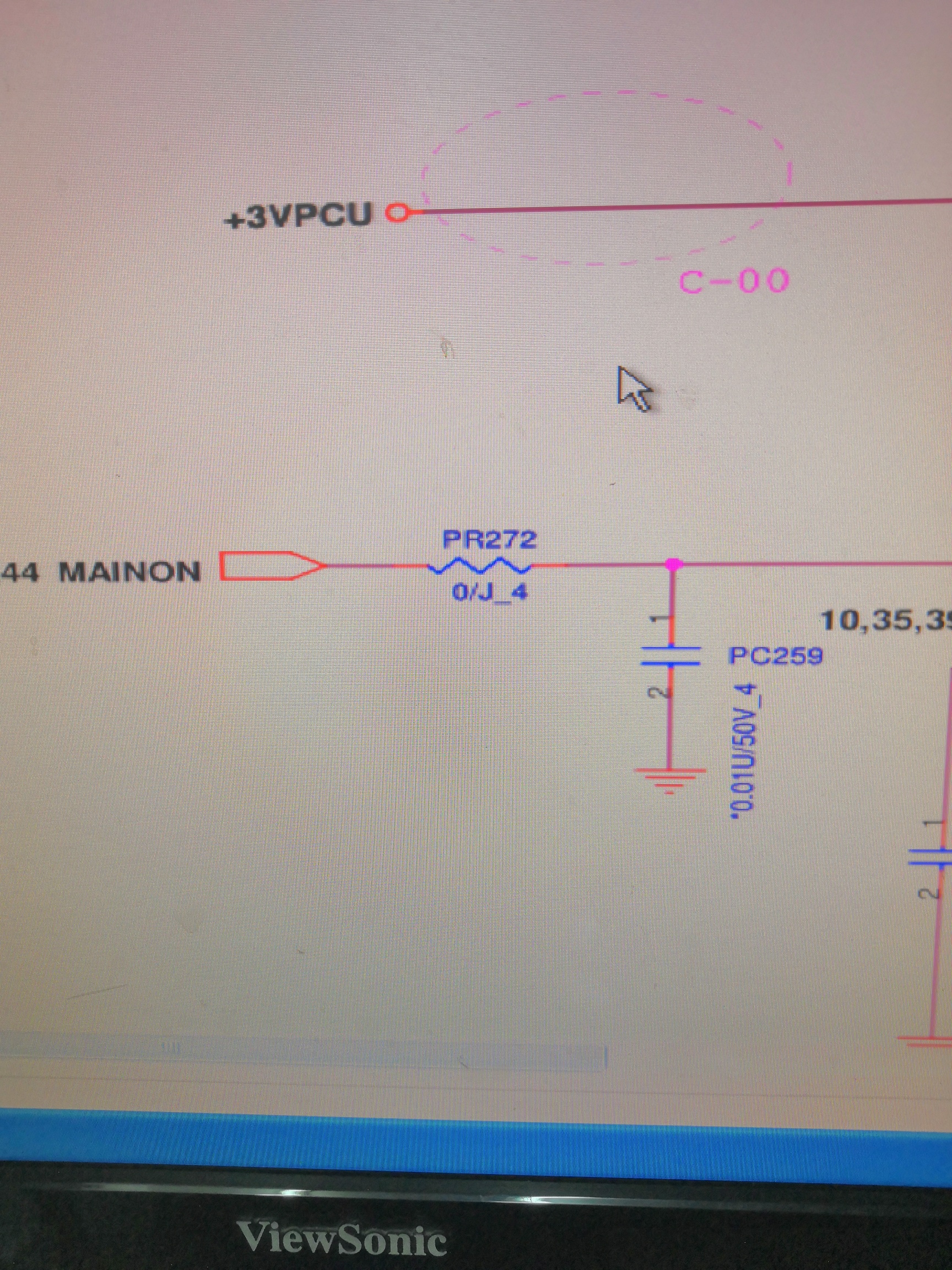

拿过来是触发到0.1几掉电,量了一下pl10没有电压
查pu12供电正常 开启偏低只有0.9v左右

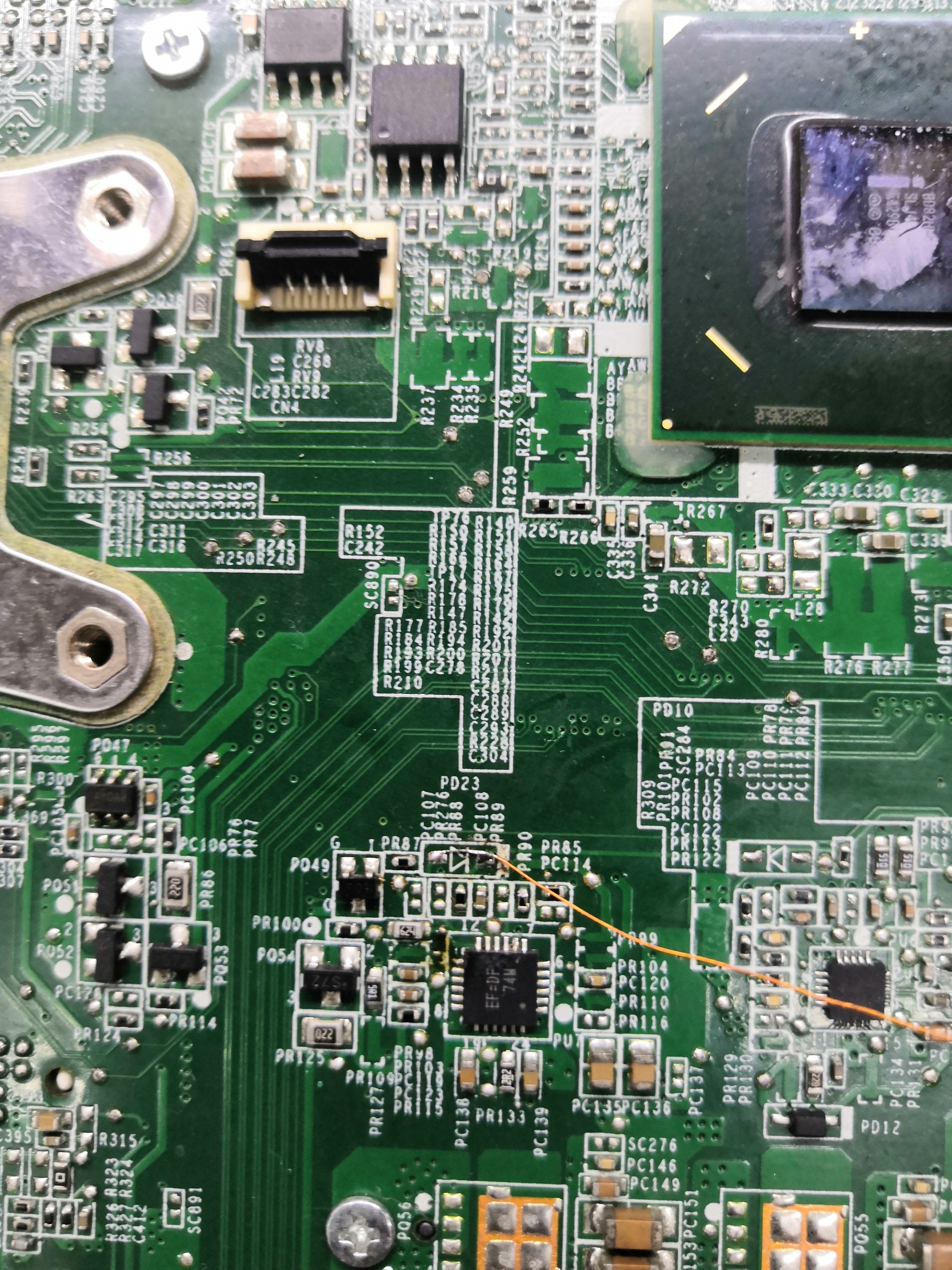

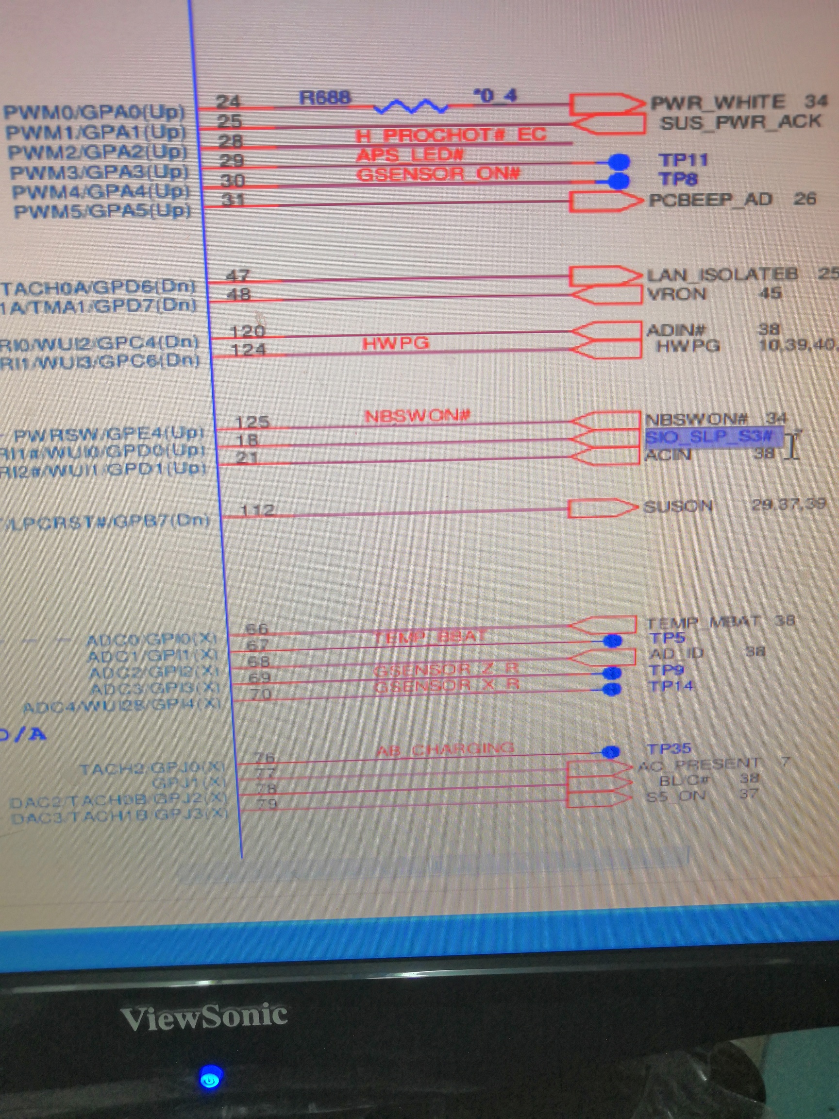

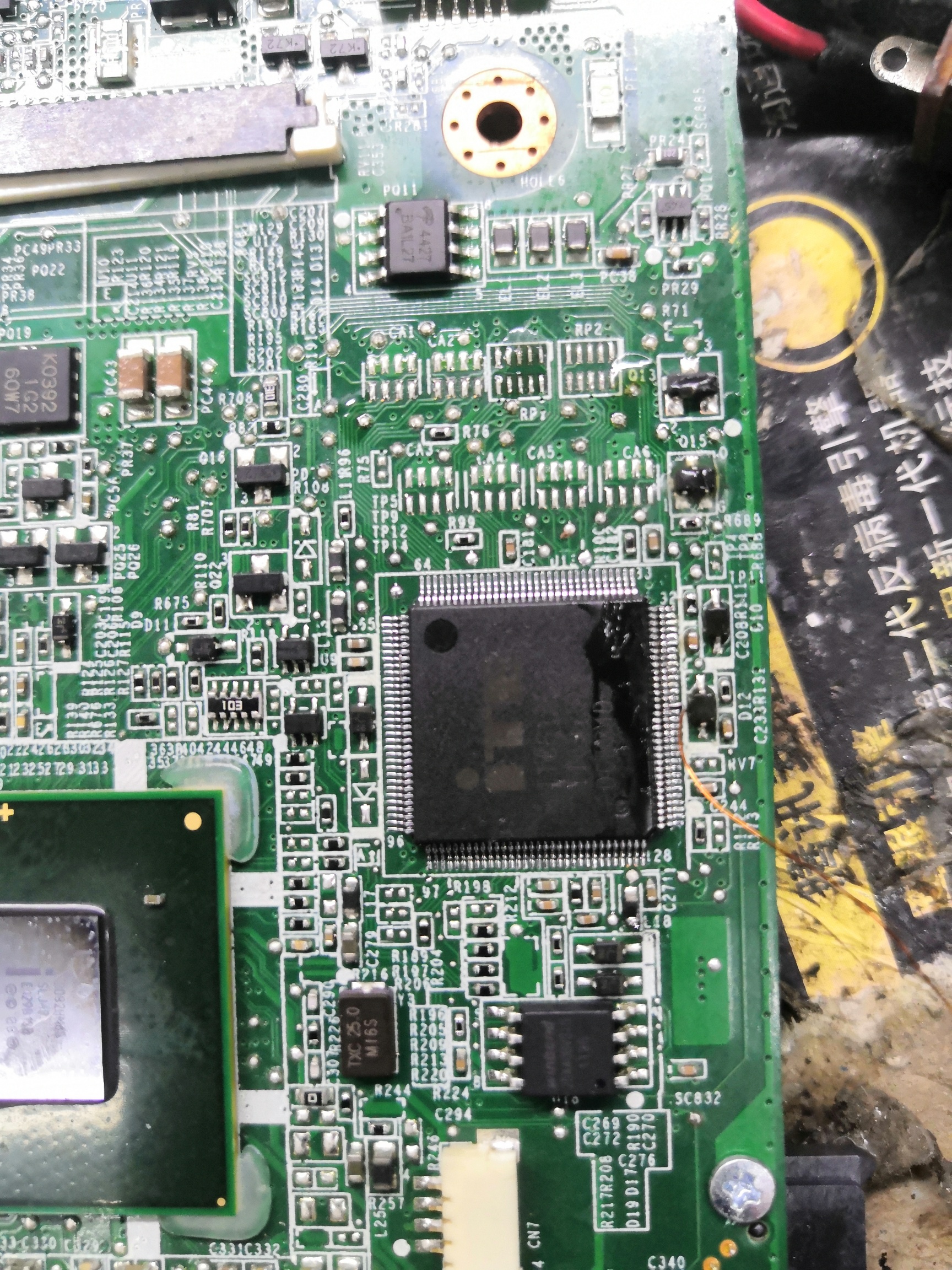

这个信号由ec发出来,因为之前是老板在修,已经换过一个ec了  挑开17脚电压也是一样的   看了一圈应该是pd23过来的   但是这个s3死活看了一圈不知道从哪来

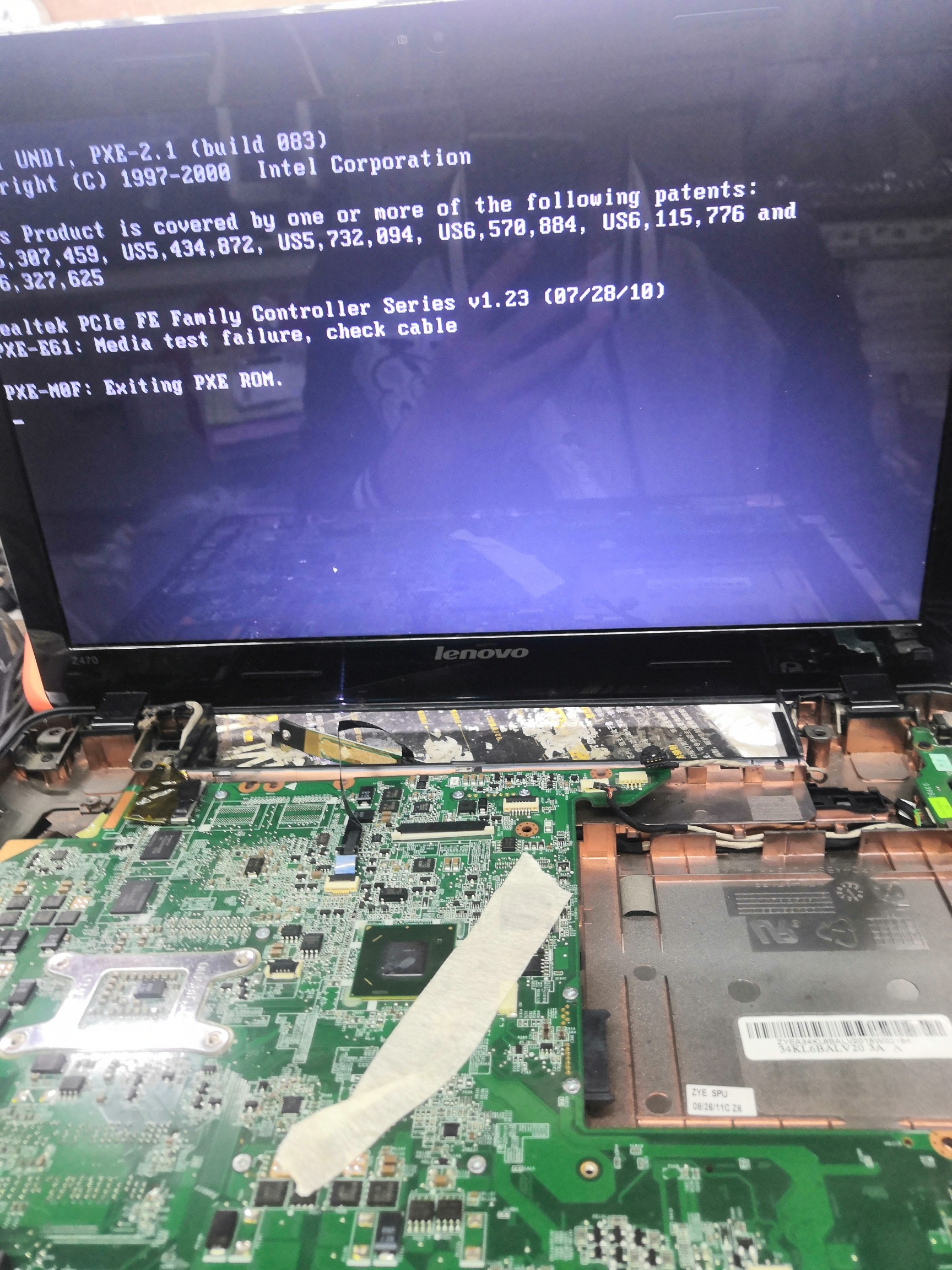

最后没办法了,从ec18脚拉一个slp s3   把pd23摘了  飞线到这两个点
触发上电,亮机了    但是小弟有一点不解  这个s3到底是哪里来的     希望大家给我解惑一下,小弟入行没多久,谢谢
