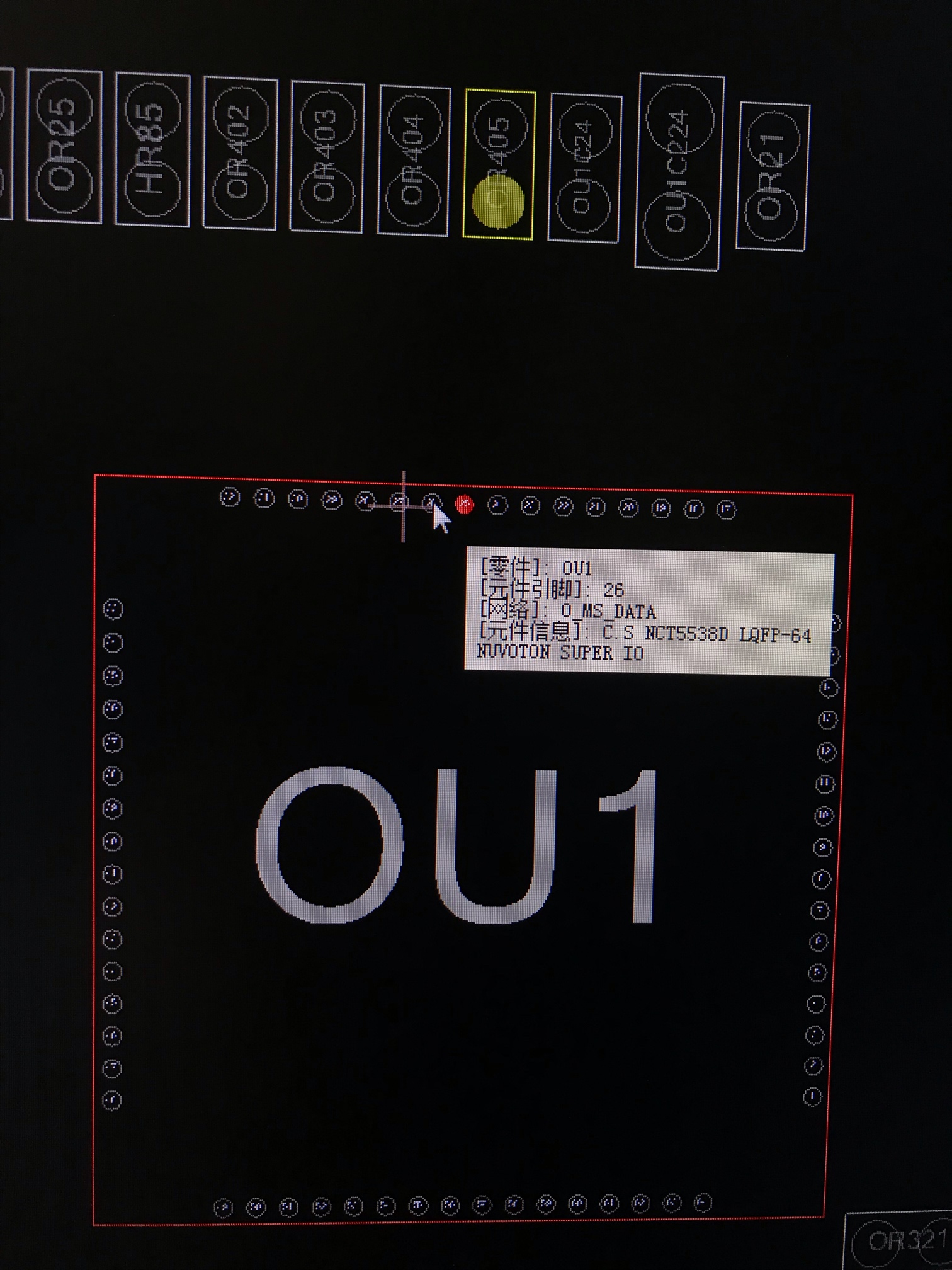

标题: 键盘四根数据线电压应该是多少? [打印本页]
作者: qhyxycq    时间: 2020-3-31 09:48
标题: 键盘四根数据线电压应该是多少?
MS-DATA MS-CLK,KB-CLK,KB-DATA,我在键盘插孔和IO的输出端测量结果:DATA两组均为5V,CLK两组均为0.02V,不知道是不是正常?
作者: xiaowu2015    时间: 2020-3-31 09:55
电压为3.3伏  电压不正常看看分压电阻是否正常 还有看看你这个信号受控于哪里的
作者: qhyxycq    时间: 2020-3-31 10:02
xiaowu2015 发表于 2020-3-31 09:55
电压为3.3伏  电压不正常看看分压电阻是否正常 还有看看你这个信号受控于哪里的
键盘鼠标肯定受控于IO呀,还有上拉电阻是5V不是3.3V
作者: qhyxycq    时间: 2020-3-31 10:04
查询了下,键盘的四根DATA\CLK数据线均为5V,鼠标的CLK接近0伏,二合一的口子全为5V。
作者: qhyxycq    时间: 2020-3-31 10:23
没插键盘,测了下两根电压几乎为零的CLK线,没有对地短路,5V上拉电阻4.7K阻值也正常,难道真是IO坏了?
作者: xiaowu2015    时间: 2020-3-31 12:03
qhyxycq 发表于 2020-3-31 10:23
没插键盘,测了下两根电压几乎为零的CLK线,没有对地短路,5V上拉电阻4.7K阻值也正常,难道真是IO坏了?
要是电压都正常 信号也没有断线 可以尝试换一下IO
作者: qhyxycq    时间: 2020-3-31 12:46
xiaowu2015 发表于 2020-03-31 12:03
要是电压都正常 信号也没有断线 可以尝试换一下IO
换IO当动个手术,想好了再换
作者: Dear丶芒果先生    时间: 2020-3-31 17:26
插眼,不是很懂这个表达方式。可能因为很少碰主板的原因吧!
