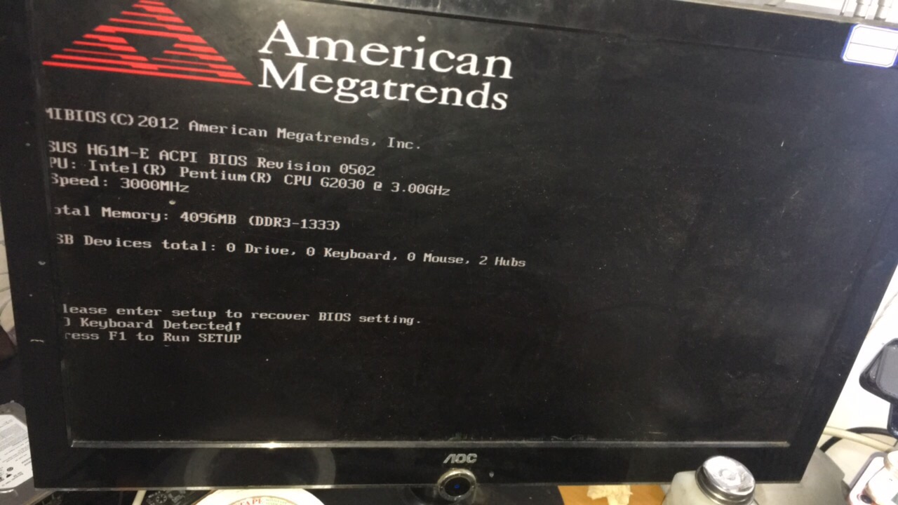

接同行一块主板 不显示,他自己搞过了拿来,接到后有点似曾相识
直接上万用表,打不到阻值 确实了故障!
拆了个10欧换上
一分钟结果了!不晓得这是不是通病呢?之前也遇到了,前面有发一个这样的帖子.有修好的兄弟留言一下。多多分享!
